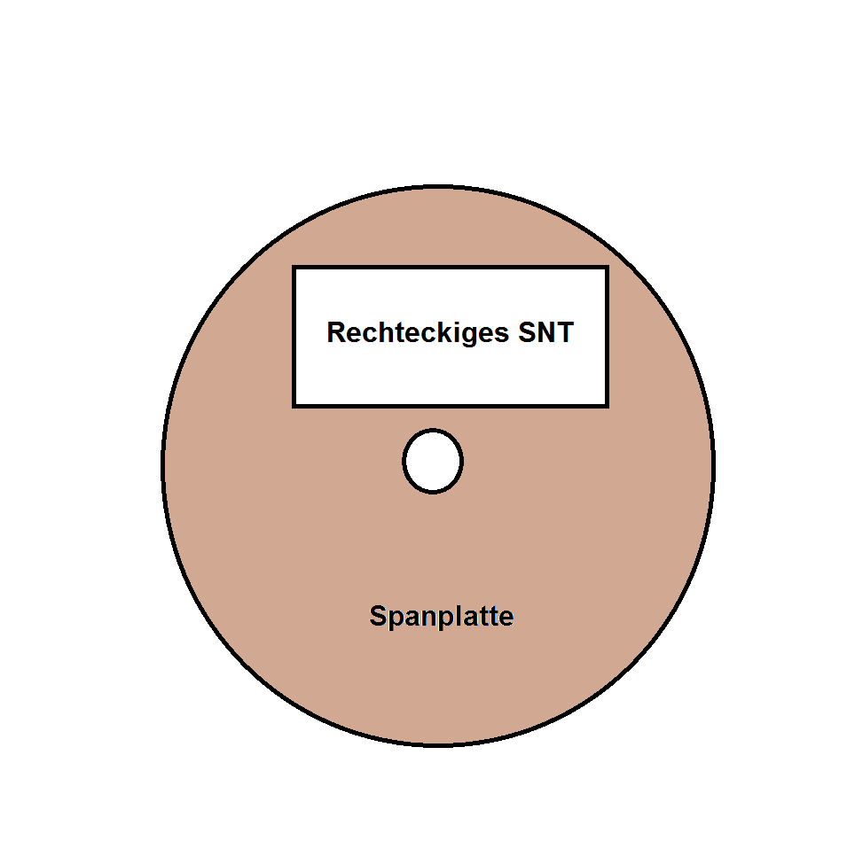

Nimm ein nichtrundes und schraub/kleb/klemm es auf was rundes. zB. wie im Anhang.
Gerd schrieb: > Nimm ein nichtrundes und schraub/kleb/klemm es auf was rundes. > zB. wie im Anhang. Wie war das nochmal? Das eckige muss in das runde, oder war es umgekehrt?

Hallo Gerd, zunächst mal vielen Dank für Deine lösungsorientierte Antwort, das ist hier im Forum nicht selbstverständlich. Das Netzteil sitzt im Baldachin einer Deckenlampe und der verfügbare Platz wird ziemlich gut ausgenutzt. In der unteren Kreishälfte befinden sich hauptsächlich die Anschlussklemmen. Ich kann mir leider nicht vorstellen das ich eine entsprechend kleines rechteckiges Netzteil finde, werde aber in jedem Fall mal schauen. Thomas

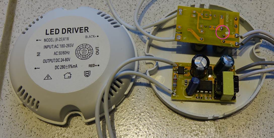

Diese Dinger sind sehr klein 23 x 38 x 15. Die kommen aus China, sind entsprechend billigst (nicht nur vom Preis) und du solltest nicht nach den Isolationsabständen fragen. Zwischen Netz- und Niederspannungsseite sind es 2,2 mm. Laufen tun die Netzteile jedenfalls. Gruß Einhart

Einhart P. schrieb: > Diese Dinger sind sehr klein 23 x 38 x 15. Die würden für mich prima passen (Rund oder nicht ist für mich unwichtig). Hast Du da noch zwei oder drei übrig und würdest Du die zu einem moderatem Preis verkaufen? :-) Kontakt am besten per email
Moin Harald, leider habe ich 2 verbaut und 3 verplant. Gibts bei Aliexpress: http://www.aliexpress.com/item/30W-led-driver-30W-lamp-driver-5pcs-lot-AC85-265V-input-for-E27-GU10-LED-lamp/1881737442.html Die Isolationsabstände sind wohl nicht so wichtig - die Dinger sind nicht galvanisch vom Netz getrennt. Also nur was für geschlossene Lampen.

Einhart P. schrieb: > Moin Harald, > leider habe ich 2 verbaut und 3 verplant. Gibts bei Aliexpress: > > http://www.aliexpress.com/item/30W-led-driver-30W-lamp-driver-5pcs-lot-AC85-265V-input-for-E27-GU10-LED-lamp/1881737442.html Danke, Ali ist mir da lieber als ebay. :-) > Die Isolationsabstände sind wohl nicht so wichtig - die Dinger sind > nicht galvanisch vom Netz getrennt. Also nur was für geschlossene > Lampen. Geschlossene Gehäuse braucht man bei Ausgangsspannungen über 65V ja sowieso.
