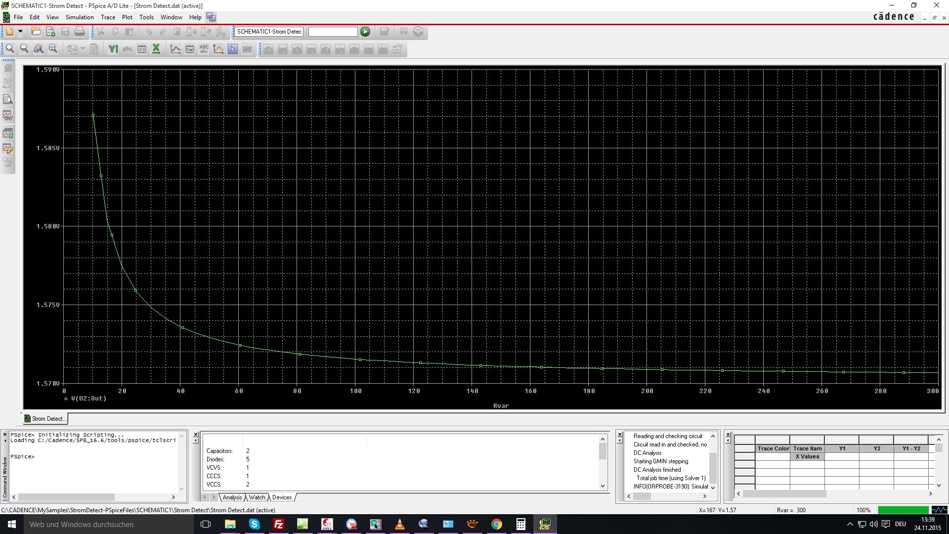

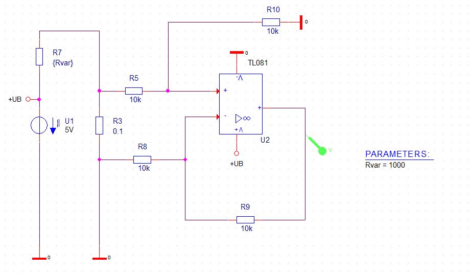

Hallo Beitrag "Strom messen" Ich möchte übert einen 0.1 Ohm Shunt einen Strom von 0-50mA Messen. Aber alles was ich mit PSpice simuliere hat so eine Kurve wie im Graph siehe Anhang. (Ich weiß das der TL081 nicht so gut dafür geeignet ist.) Gibt es da einen besseren Ansatz, für einen angenäherten linearen Ausgang ?
Verschoben durch User
Du benötigst einen Rail-To-Rail OP, z. B. den hier (wenn es nicht besonders schnell sein muss): http://ww1.microchip.com/downloads/en/DeviceDoc/21669D.pdf Der TL081 gehört dieser Kategorie nicht an.
Martin M. schrieb: > Gibt es da einen besseren Ansatz, für einen angenäherten linearen > Ausgang ? Ich würde einen mindestens 10 mal gösseren Shunt nehmen. Bei Auswertung von Spannungen im µV-Bereich muss man immer mit grösseren Problemen rechnen.
Danke für die Infos Harald Wilhelms das habe ich mir schon gedacht bei einem 2,7Ohm Shunt geht es ganz gut. Ich hatte die Schaltung von einer Elektor Ausgabe und in der Schaltung ist ein LT1636 verbaut Nur tl081 habe ich noch einig in meinem Magazin

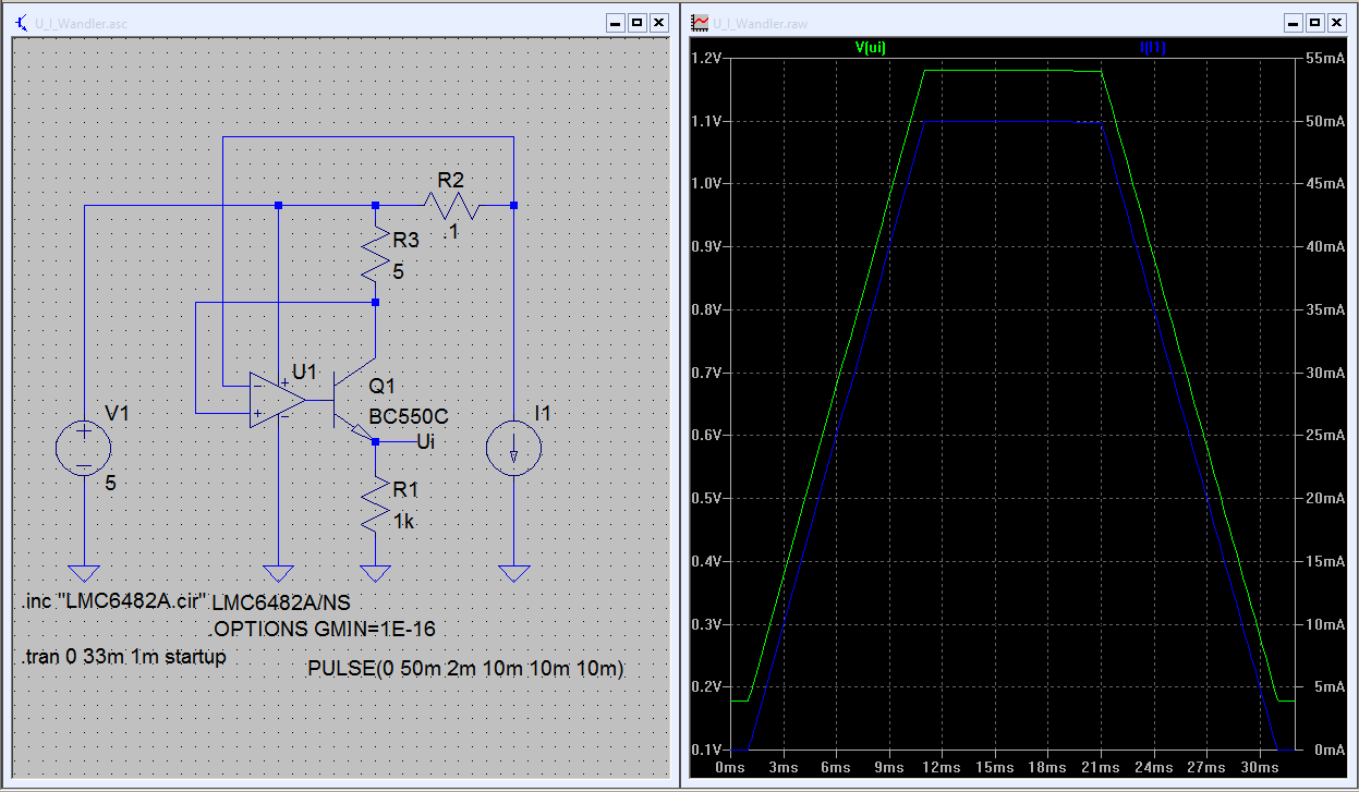

Warum denn nicht einfach so? Die Dimensionierung ist an die erforderliche Genauigkeit anzupassen! Der verwendete OPV hat eine Offsetspg. von <1mV was hier zu einer Nullpunktverschiebung von ca. +-0,2V führt. Verbesserungsmöglichkeiten durch Wahl eines anderen RR-OPV oder höheren Strommesswiderstand.
