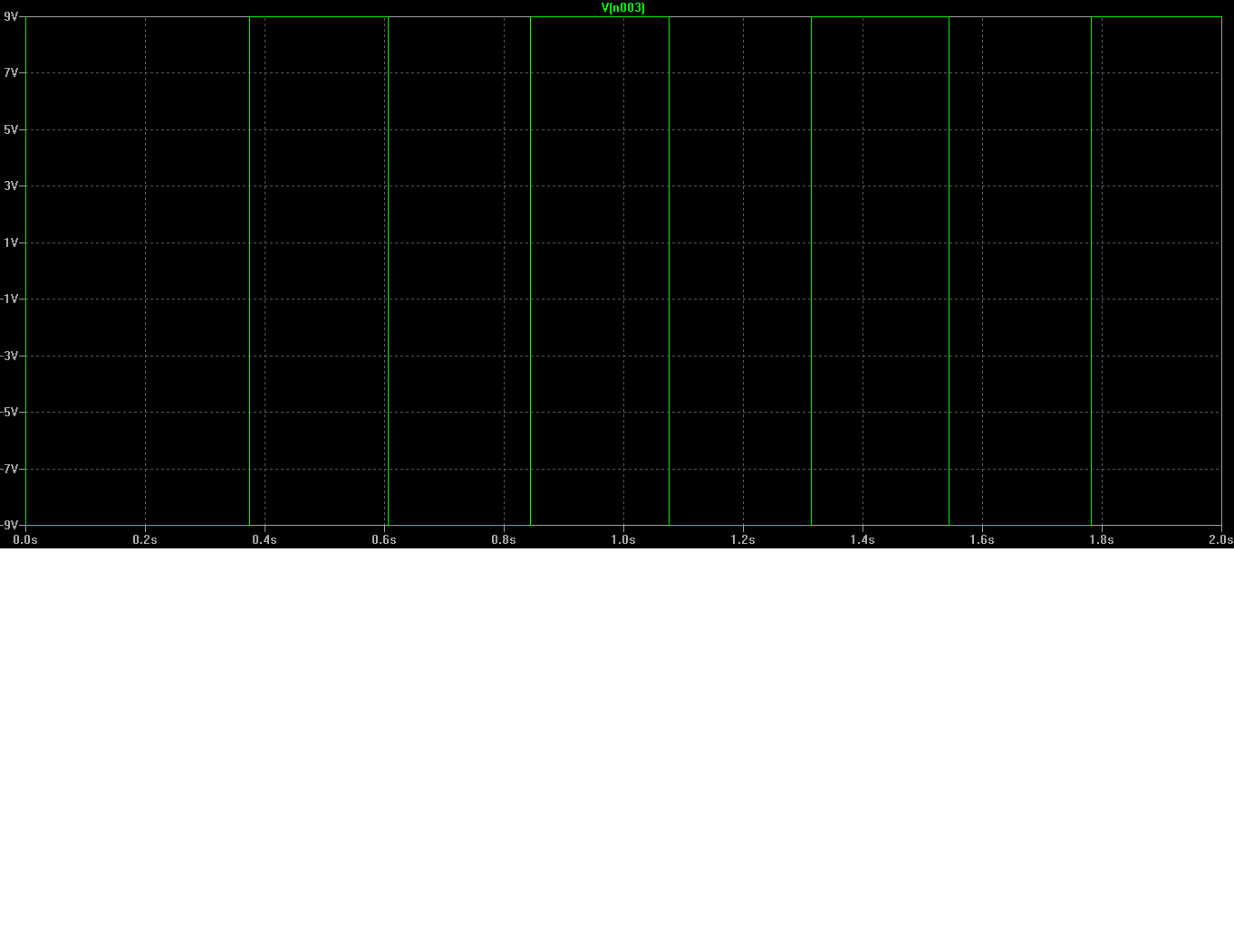

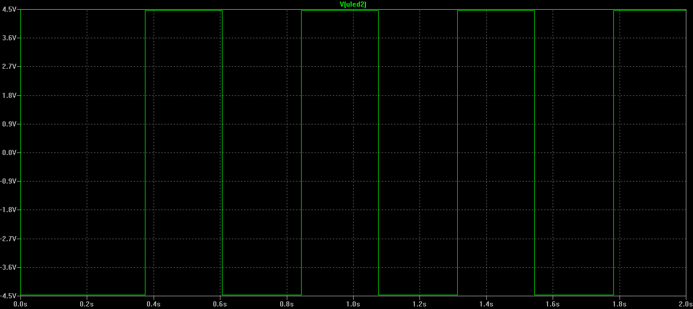

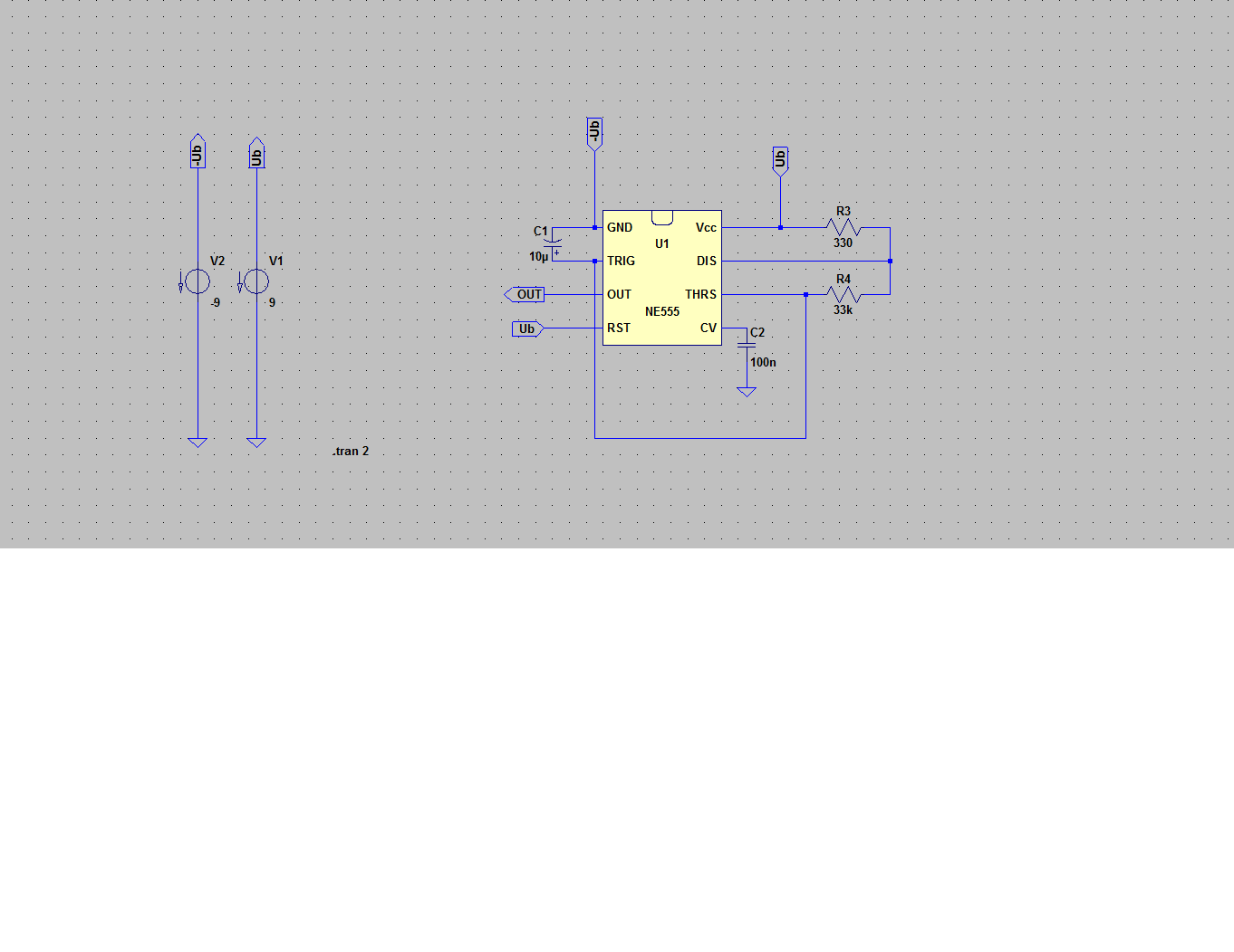

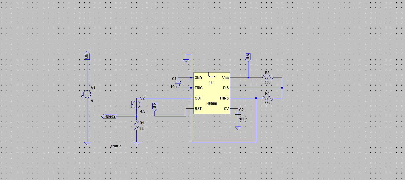

Hallo liebe Elektronik Gemeinde, ich wurde gefragt ob es möglich sei mit einem NE555 als Astabile Kippstufe eine Rechteckspannung zu erzeugen die von -Ub/2 bis +Ub/2 geht (mit Zusatzspannung / Hilfsspannung). Ich habe mich dann mal hingesetzt und mit LtSpice folgende Schaltung aufgebaut. Beim simmulieren erhalte ich das gewünschte Ergebnis. Meine Frage ist es auch praktisch möglich diese Schaltung zu verwenden? Und wenn ja wie sehr kann man diese Schaltung belasten? Mit freundlichen Grüßen tw87
tw87 schrieb: > Und wenn ja wie sehr kann man diese Schaltung belasten? Wie sehr kann man diese 4,5V Spannungsquelle belasten?
Du hast einfach eine schwimmende Spannungsquelle von 4,5V eingebaut. Was soll das denn real sein? Flachbatterie? Die Stomlieferfähigkeit ist wie bei einer Kette, das schwächste Glied bestimmt das Verhalten. Also entweder die schwimmende Quelle oder der 555.
@ tw87 (Gast) >Kippstufe eine Rechteckspannung zu erzeugen die von -Ub/2 bis +Ub/2 geht >(mit Zusatzspannung / Hilfsspannung). Logisch, indem man den NE555 mit +/- VCC speist. >ich das gewünschte Ergebnis. Meine Frage ist es auch praktisch möglich >diese Schaltung zu verwenden? Kaum. > Und wenn ja wie sehr kann man diese Schaltung belasten? Soviel wie dein Spannungsquelle und der NE555 hergeben.
Sender Erwiwan meint möglich, aber schau Dir mal den Aufbau Deines benutzten 555 genauer an. http://www.elektronik-kompendium.de/sites/bau/0206115.htm Außerdem sollte man daran denken, was ist, wenn eine Spannung fehlt oder später kommt.

@ Falk Meinst du die Beschaltung so? Wusste nicht das der NE555 am GND eine negative Spannung verträgt. Hab ich so noch nicht gesehen. Aber man kann alt werden wie eine Kuh und man lernt immer was dazu ;-) Die beiden Spannungen erzeuge ich dann mit 7809 und 7909... Danke für die Antworten

Moin, Kein guter Plan. Der 555 haelt nur 18V max. aus - d.h. 1mV drueber und du darfst dich nicht beschweren, wenn er stirbt. Deine Originalschaltung lief doch auch nur mit 9V. Dann nimm lieber eine Versorgung mit +/-5V. Der 555 hat auch keine "Ahnung davon, dass er aus einer doppelten Spannungsversorgung versorgt wird, der sieht nur +Vcc und GND. Fuer die Spannungsversorgung haengt er aber an +Vcc und -Vcc. Daher sollten alle Bauteile, die beim 555 nach (dessen) Masse gehen, tatsaechlich nicht auf die Masse des Netzteils gehen, sondern auf -Vcc. Es ist reine Definitionssache, wo ich behaupte, dass ich Masse hab'. Dh. ein Doppelnetzteil mit 7805/7905 kann ich verkaufen als Spannungsversorgung mit: +5V 0V und -5V oder +10V +5V und 0V oder -10V -5V und 0V Und ich muss nix an der Schaltung aendern. Gruss WK
@ tw87 (Gast) >Meinst du die Beschaltung so? Ja. >Wusste nicht das der NE555 am GND eine >negative Spannung verträgt. GND ist IMMER negativ gegenüber VCC ;-) (Nein, ich rede nicht von alter Autoelektrik mit Masse an Plus) >Die beiden Spannungen erzeuge ich dann mit 7809 und 7909... Dafür brauchst du aber auch eine echte, negative Spannung vom Netzteil, denn der 7909 ist ein Linearregler, kein DC/DC Wandler. Ausserdem ist +/-9V in Summe 18V und damit verdammt kanpp an der zulässigen Grenze. Geh mal lieber auf +/-8V oder weniger runter.
