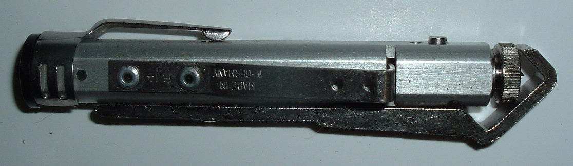

Wie isoliert ihr einen gewöhnlichen Kabel (Litze) in der Mitte ab um
eine Abzweigung anzulöten? Gibt es da einen Trick oder spezielles
Werkzeug? Mit einer normalen Abisolierzange kommt man ja nicht besonders
weit...

Zange so einstellen dass die litze nicht verletzt werden, die isolierung
aber zerschnitten wird.
Dann zwei mal in gewünschtem abstand zukneifen.
Mittelstück mit cutter oder skalpell längs schlitzen und mit den
fingernägeln rauspulen.

Mit dem abgebildeten Werkzeug stellt man an der Rändelschraube die
Schnitttiefe des Messers ein, dann kann man einmal rund um das Kabel
fahren und unterbricht so rundum die Isolation. Dann drückt man auf den
Hebel, dadurch dreht sich das Messer um 90 Grad und man kann die
Isolation längs schlitzen.
Also einmal rundum, dann ein Stück weiter und nochmal rundum, Messer
drehen und längs schlitzen bis zum ersten Rundumschnitt. Das dürfte das
Problem lösen.

von Walta S. (walta)
Wie heisst so ein Abisolierer und wo kriegt man so ein Teil?
Ja die kenn ich. Ich mein aber den Abisolierer auf dem Bild. Ohne Messer
vorne dran und mit der Querstellfunktion.
Walta

von Georg (Gast)
Bei meinem steht leider nur drauf "Made in W. Germany" und "F14", ist
auch schon sehr alt. Aber mit dem Begriff "Abmantelwerkzeug" findet man
einige, hier ein hübsches Datenblatt, die Fa. Weidmüller hat sicher
nichts dagegen, ist ja Werbung (Anlage).
Georg
