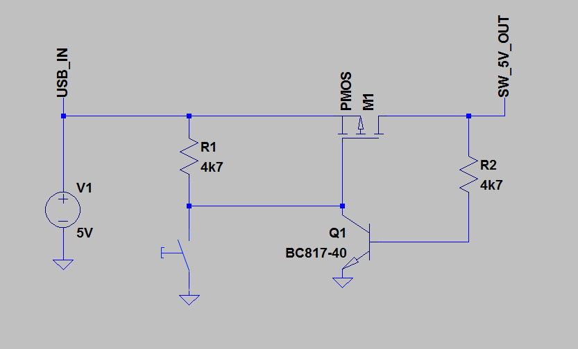

Ich möchte eine USB-Spannung per Taster in Selbsthaltung
einschalten/durchschalten können. Ausschalten ist nicht nötigt, dass
passiert autom. sobald die USB-Spannung weg ist.
Ideal wäre es, wenn ich den P-Kanal FET Fairchild FDN306P verwenden
könnte, denn diesen habe ich schon hier liegen.
Nun ist es so dass im Datenblatt des FET eine Substrat-Diode
eingezeichnet ist. lasse ich diese Diode in LTspice weg, funktioniert
die Schaltung. Zeichne ich die Diode mit ein, funktioniert die Schaltung
nicht, am Ausgang liegt dann immer Spannung an (und nicht wie gewollt
erst nach Tasterdruck).
Funktioniert die angehängte Schaltung dann später so nicht? ich verstehe
nicht wieso die Substrat-Diode bei manchen FETs im Datenblatt
eingezeichnet ist und bei manchen nicht. Wähle ich z.B. als FET den
BSS84 (ohne Diode) funktioniert es im LTspice, zeichne ich zusätzlich
eine Diode ein (so wie es reell sein sollte) geht es nicht mehr!?
Wo liegt hier der Wurm? bzw. würde ich Schaltung so wie im Anhang
überhaupt funktionieren?

Ein kleines Problem deiner Schaltung wird sein, dass dein MOSFET
vermutlich nicht gerade voll geschaltet sein wird, wodurch er im
Linearbetrieb arbeiten wird. (das ist natürlich auch ein wenig davon
abhängig, was du für einen MOSFET verwendest und was du für Ströme
ziehst). Manche Hardware-hersteller hören nicht unbedingt auf USB-Specs.
Du solltest schauen, dass deine Gate-Source-Spannung gesund über der
Threshold-Spannung deines MOSFETs liegt. Sonst hast du unnötig zuviel
Verlustleistung über dem MOSFET.

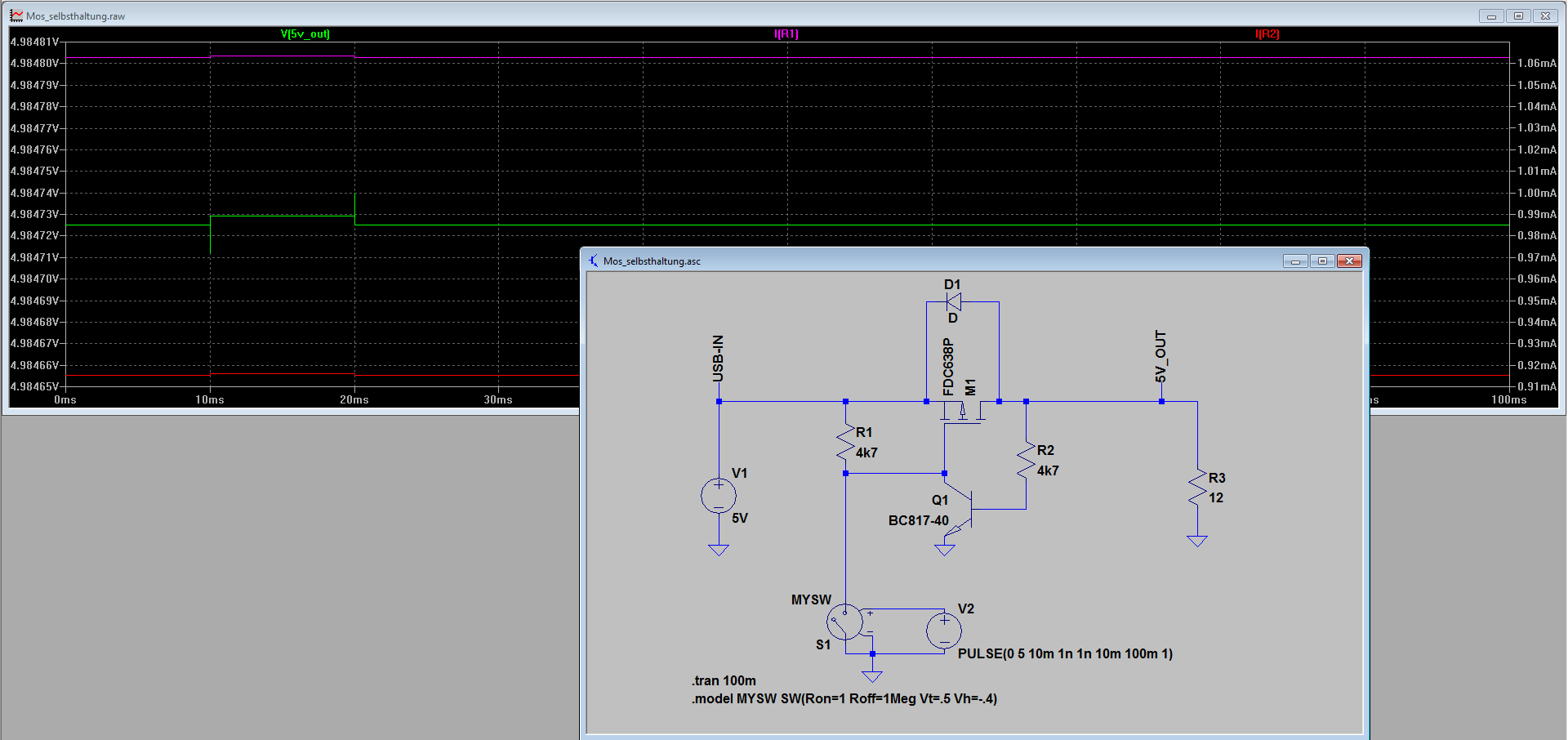

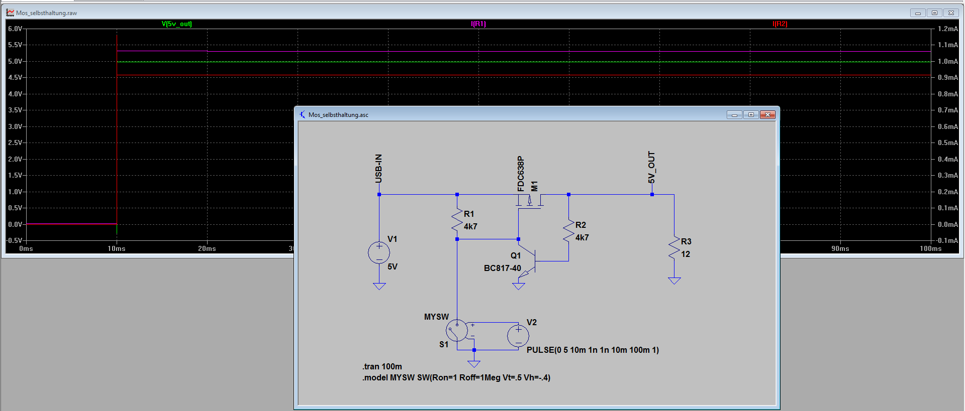

von Peter G. (Gast)
Ich habe nochmal beide Schaltungen samt Spannungsdiagramm angehängt.
Bild 1.png funktioniert, Bild 2.png hat immer Spannung am Ausgang.
Die 12 ohm hinten sind die Last - einfach mal 400mA...
"MYSW" soll meinen Tastendruck simulieren, unbedeutend...
Im Spannungsdiagramm ist grün der Verlauf der Ausgangsspannung, diese
schaltet (zusammen mit dem simulierten Tastendruck) nach 10ms ein. rot
und pink sind die Ströme...
Eingentlich hat doch jeder MOSFET intern eine Substrat-Diode, d.h. ob
ich diese dazu zeichne oder nicht dürfte keine Rolle spilen, oder?

Probiere mal einen 10nF .. 1uF Kondensator parallel zu R1 aus. Bei einem
Sprung am Eingang (beim Anstecken der Spannung) wird so das Gate auf dem
Eingangspotential gehalten und der Mosfet sperrt weiterhin. Weiterhin
als Verbesserung siehe statt eines einfachen Basiswiderstandes einen
Spannungsteiler vor, der an der Basis bei 5V Ausgangsspannung etwa 0,7V
als Pegel hat. Der Basisstrom sollte niedrig sein dürfen.

von ArnoR (Gast)
Peter G. schrieb:
> doch ich habe Arnos Beitrag gelesen, auch Vielen Dank für Eure Hilfe
> bzgl. der Cs und des Spannungsteilers am Q1.
Ja, du hast aber nur bis zum Problem Nr.1 gelesen.
> Mein eigentliches Problem ist aber noch die Diode.
Das ist Problem Nr.2 und auch im verlinkten Tread behandelt (die
Durchkopplung). Die Diode vergrößert die zwischen Eingang und Ausgang
wirksame Kapazität und diese schaltet den Bipo und den Mosfet bei
Anlegen der Eingangsspannung ein. Du kannst dem Bipo eine Kapazität
zwischen Basis und Emitter legen, um das zu verhindern.
von Tany (Gast)
Hab Fehler bei deiner Sumulation gefunden...
du simulierst ohne Bezugmasse.
Setze mal .tran 100m startup.
von ArnoR (Gast)
Wovon redest du eigentlich?
von Tany (Gast)
von Felix A. (madifaxle)
Gemeint ist wohl, dass man in der Simu ohne "Startup at 0V" das
Einschalten nicht sieht, sondern nur das Ergebnis ab dem stabilen
Zustand.

von Peter G. (Gast)
Guten Abend,
ich habe die Schaltung jetzt mal auf dem Steckbrett aufgebaut und
wirklich ausführlich getestet.
Sie funktioniert zuverlässig bei zig Einschaltzyklen!
Es liegt also an LTspice!
und auch das was ArnoR sagt ist nachvollziehbar, habe dem BC817 ein C
zugeschalten und alles läuft zufriedenstellen!
Manchmal ist das Steckbrett dem HighEnd-PC vorzuziehen! ;-)
