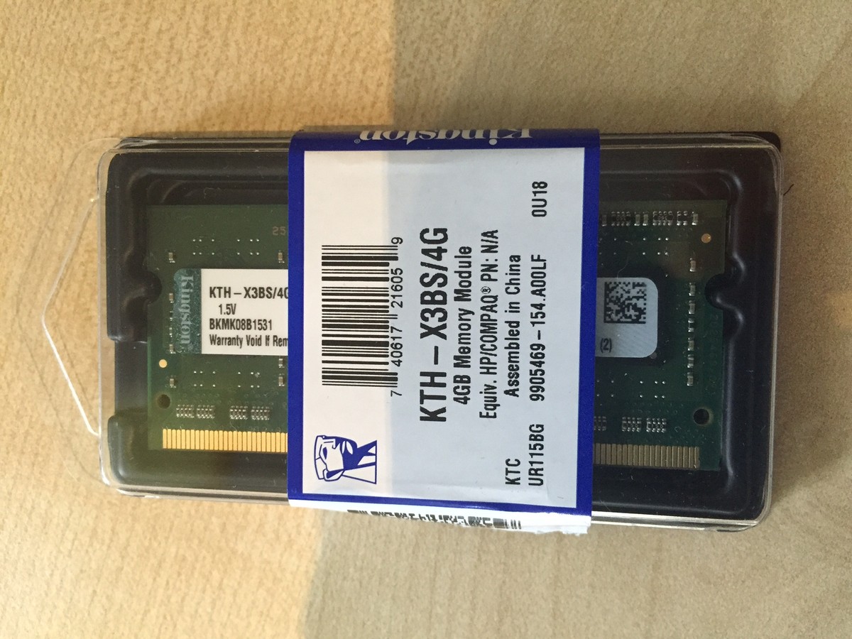

Hallo Zusammen Ich habe mir vor kurzem zwei gebrauchte HP Compaq Elite 8000 Computer gekauft. Leider hatten diese von haus aus nur 2GB RAM. Deshalb wollte ich diese aufrüsten und habe dazu 4 Stk. 4GB RAM gekauft. Leider akzeptiert das Mainboard diese RAM nicht. Die LED Blinkt rot uns es biept ständig. Egal ob nur ein Modul oder beide drinn sind. Da mein Händler die Module nicht zurücknimmt, da diese von der Rückgabe ausgeschlossen sind, hoffe ich, dass hier jemand interesse daran hat und mir diese abkauft. Es handelt sich um folgende Module: Kingston: KI KTH-X3BS/4G Gekauft am: 22.11.2015 Gekauft bei: microspot.ch Link: https://www.microspot.ch/msp/de/pc-komponenten/arbeitsspeicher/kingston-ddr3-4-gb-so-dimm-204-pin-1333-mh-0000704125 Rechnung wäre ebenfalls vorhanden. Preisvorstellung: 15EUR pro Stück plus 5EUR Versand nach Deutschland, Österreich oder 18CHF pro Stück plus 1CHF Versand innerhalb der Schweiz. Zwei Module sind noch original Verpakt! Die anderen zwei wurden kurz getestet. Dabei habe ich ein Erdungsband getragen. ESD Schäden haben diese keine! Bitte PN bei Interesse Gruss Claudio

Du hast DDR3L, du brauchst DDR3. Da ist die Betriebspannung 0,3V höher.
Guido C. schrieb: > die neueste Firmware hast Du auf dem Board drauf? Danke für den Input. Habe ich soeben versucht. Leider läuft das Modul trotzdem nicht. soul e. schrieb: > Du hast DDR3L, du brauchst DDR3. Da ist die Betriebspannung 0,3V höher. Der KI KTH-X3BS/4G ist ja DDR3 und NICHT DDR3L. Sollte also meines Wissens nach passen oder?
12800 als DDR3 ohne L? Ich dachte die gehen nur bis 10666.
soul e. schrieb: > 12800 als DDR3 ohne L? Ich dachte die gehen nur bis 10666. Mein RAM ist ja auch ein 10600er
Claudio H. schrieb: > Mein RAM ist ja auch ein 10600er ok, aber dann passt Dein Foto nicht. ------------------- | v kingston-4gb-1rx8-pc3l-12800s-ddr3-1600mhz-kth-x3cl4g-laptop-memory-KI06 7ELALEAYSGAMZ-459408.jpg
soul e. schrieb: > Claudio H. schrieb: > >> Mein RAM ist ja auch ein 10600er > > ok, aber dann passt Dein Foto nicht. > > ------------------- > | > v > kingston-4gb-1rx8-pc3l-12800s-ddr3-1600mhz-kth-x3cl4g-laptop-memory-KI06 > 7ELALEAYSGAMZ-459408.jpg Ja das stimmt. Es war ein Bild von Google... Anbei ein Bild der RAMs
