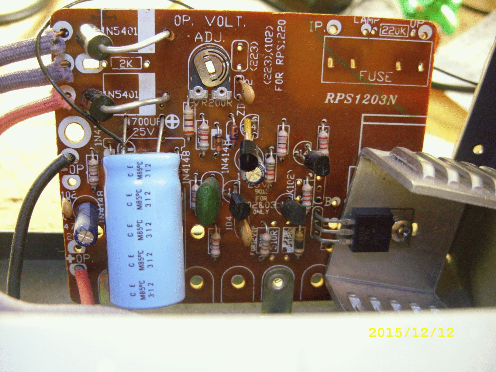

Habe hier ein älteres RPS1203 Netzteil.
Ausgang laut Aufdruck 13,8V (für CB-Funker) bei 3-5 Amp
Symptome: Bei angeschlossenen 14,1Ohm Lastwiderstand liefert das Teil
stabile 20,4V, was ca. 1,45A macht.

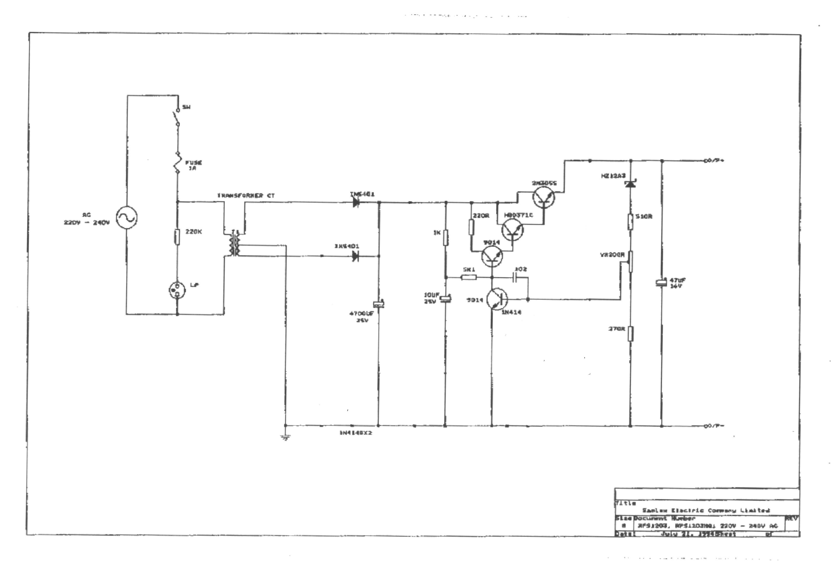

Hier der Link zu einem Schaltplan:
http://www.36fm.pl/download.php?id=1960
Miese Qualität aber der Einzige den ich lesbar finden konnte.
Frage: Wo muss ich jetzt anfangen zu suchen?
(Ich habs geschenkt bekommen. Einer meiner Vorgänger hatte sich
offenkundig schon vergeblich daran versucht, ich musste erstmal zwei
neue 1N5401 ein- und diverse Lötstellen nachlöten und die
Primär-Sicherung wechseln.)

Dies duerfte wohl das einfachste sein.Viel ist an der Schaltung nicht
dran.Wenn Du die Diode (im ersten Bild) abhaengst,hast Du die
Grundschaltung(zweites Bild) eines simplen Netzteiles vor dir.Sie ist so
simpel,dass sie weder ueber eine Strombegrenzung noch thermische
Absicherung verfuegt.Im Grunde genommen praxisuntauglich....
Das interessanteste am Netzteil duerfte wohl der Trafo,die 2
Gleichrichterdioden und der Elko sein (vielleicht noch der
Leistungstransistor).Der Rest ist Muell und koennte man durch einen
3-beinigen linearen ,einstellbaren Spannungsregler ersetzen.Fuer Stroeme
zwischen 1A-2A und Spannungen zwischen 1V-14Vgut genug.
Die Spannungsangaben im 3.Bild sind ueber den Daumen gepeilt.....

Mike B. schrieb:
> Aber wenn die 20V von vorne auch hinten am Ausgang anliegen, dürfte wohl
> die CE-Strecke des obersten Längstransistors kurz sein und deswegen voll
> durchleiten, egal was die Regelung darunter sagt, oder?
Die Wahrscheinlichkeit ist hoch, dass der Laengstransistor defekt
ist.Geschah dies durch einen Kurzschluss,werden oftmals auch die Treiber
mit in den Tod gerissen....
Checke auch den Trimmer.Wenn der Schleifer in der "Luft haengt"
entspricht die Ausgangspannung auch fast der Eingangsspannung.

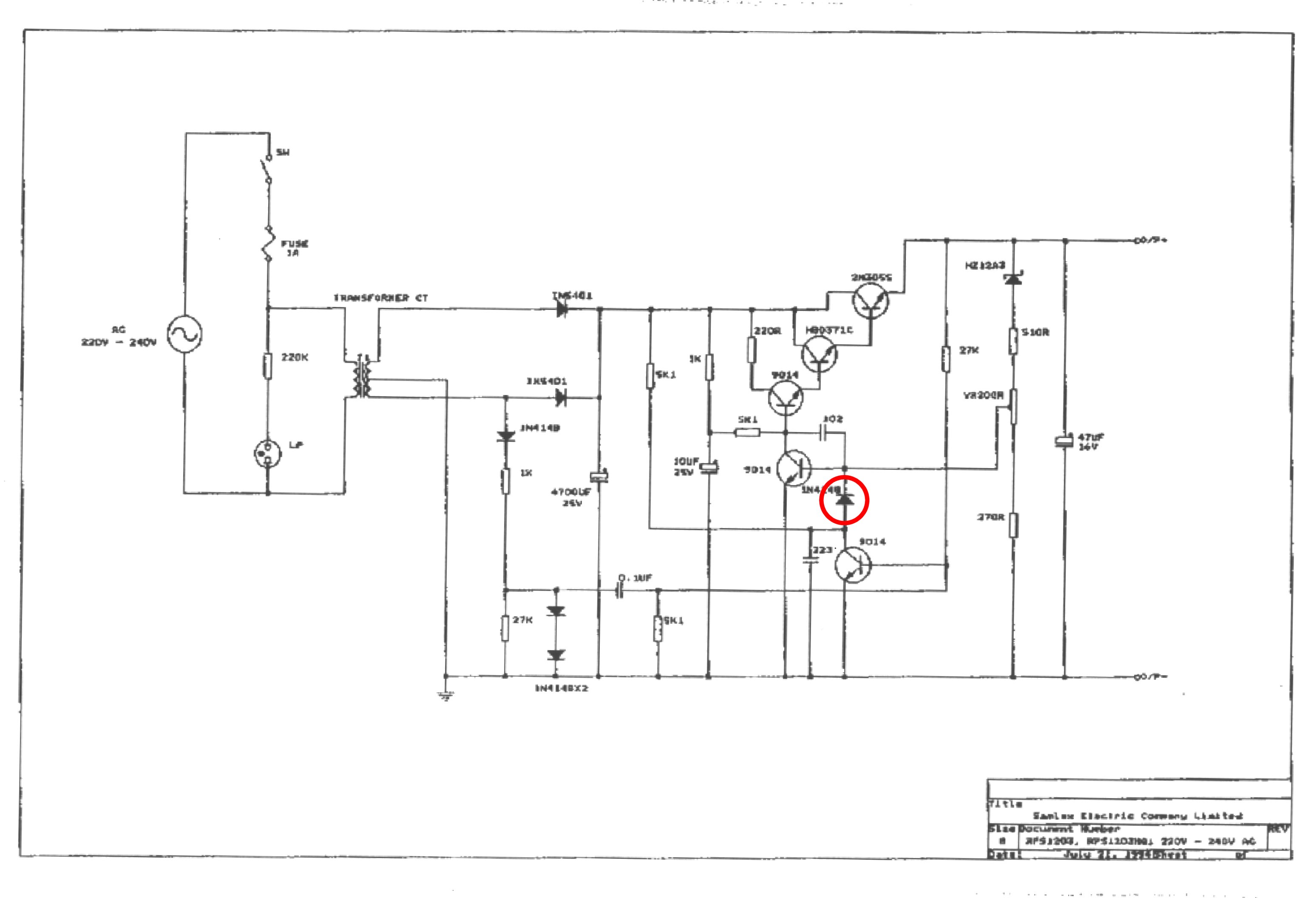

Ich verstehe diesen unteren Teil, der im Bild y von @Toxic ausgeblendet
ist, irgendwie nicht.
Das sieht für mich wie eine Feedback-Schleife aus, die beiden
Reihendioden ergeben eine Referenzspannungsquelle von 1,4V. Aber der
Transistor unten bekommt doch durch die Diode, R=1k und den Kondensator
nur den positiven Wechselspannungsanteil des negativen Sekündärausgangs
als Gegenpart gegen die Ausgansspannung von SOLL=13,8V?
Wie ist das zu verstehen?
von Toxic (Gast)
Die eigentliche Referenzquelle des Netzteils ist die Basis-Emitterdiode
des Transistors an dem der Schleifer des Trimmers angeschlossen ist.
Ich habe bewusst all das ausgeblendet was beim Weglassen der rot
umkringelten Diode sowieso entfallen wuerde.
Mir ist nicht ganz klar was die Entwickler mit dieser zusaetzlichen
(fuer mich im Moment noch) ueberfluessigen Zusatzelektronik
bewerkstelligen moechten.
Wenn man diese Schaltung gedanklich durchspielt,liegt ueber den 2 in
Reihe geschalteten Dioden eine fast "perfekte" positive 50Hz
Rechteckspannung von 1.4Vss an:Die positive Halbwelle von ca. 20V vom
Trafo wird schlicht und einfach von den Dioden auf 1.4V begrenzt.
Weiterhin wird diese Rechteckspannung ueber einen kleinen Kondensator
auf die Basis eines Transistors eingekoppelt, machen in leitend und
geben damit die eigentliche Netzteilregelung frei.Einmal freigegeben
wird der Transistor dann dauerhaft ueber die Ausgangsspannung leitend
gehalten und sollte dann damit keinen Einfluss mehr auf die Regelung
haben.Koennte so eine Art "Anlaufschaltung" sein.
Ich kann im Moment nur theoretisieren und kann mir beim besten Willen
nicht vorstellen was das soll.Vielleicht hat da noch einer eine Idee....

von Gisbert K. (e_stromer)
Für mich sieht das so aus: Wenn die Ausgangspannung durch Überlast oder
Kurzschluss unter 12V sinkt funktioniert die Spannungregelung nicht mehr
und die Ausganngstransistoren werden voll durchgesteuert. Die
Strombegrenzung erfolgt dann durch den Basisstrom des Regeltransistors
welcher über den 5k1 Widerstand die markierte Diode bereit gestellt
wird. Das ganze wird dann noch mit den 50Hz getaktet.
MfG Gisbert
von Toxic (Gast)
> MfG Gisbert
Ja - so sieht es offensichtlich aus.Geht man vom "worst-case" aus,d.h.
satter Kurzschluss am Ausgang,dann wird das Netzteil im 50Hz-Rythmus ein
und ausgeschaltet.
Duerfte fuer ein paar Sekunden o.k sein,aber danach wird sich das
Netzteil aufgrund der Waermeentwicklung wohl doch verabschieden.

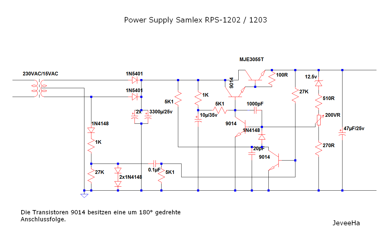

Dieser Schaltplan müsste passen.
MfG
von Dochgast (Gast)
Was haltet ihr von folgender Theorie?
Ich habe jetzt Tau nicht berechnet, meine aber, dass die Laderichtung
wesentlich niederohmiger ist als die Entladerichtung. Das heißt, der
Kondensator lädt sich auf ca. 1,4 V auf. Der untere Transistor wird über
den Widerstand von U-ausgang offen gehalten.
Im Ausschaltmoment sinkt die Spannung durch den Kondensator an der Basis
des unteren Transistor ab und schließt diesen. Durch den 5,1 KOhm und
die Diode wird der Regeltransistor geöffnet und die Ausgangsspannung
herunter geregelt.
Toll ist das nicht, könnte aber funktionieren.

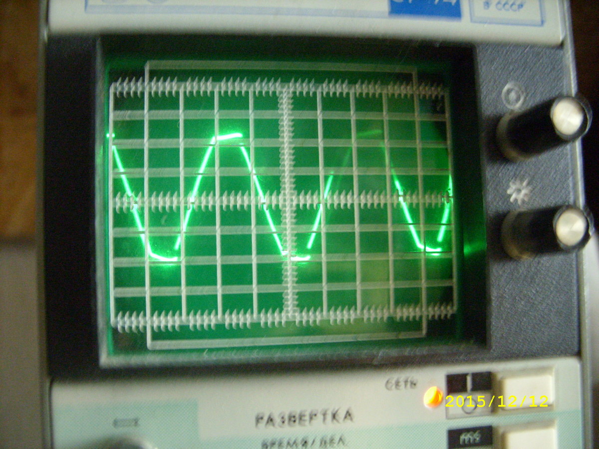

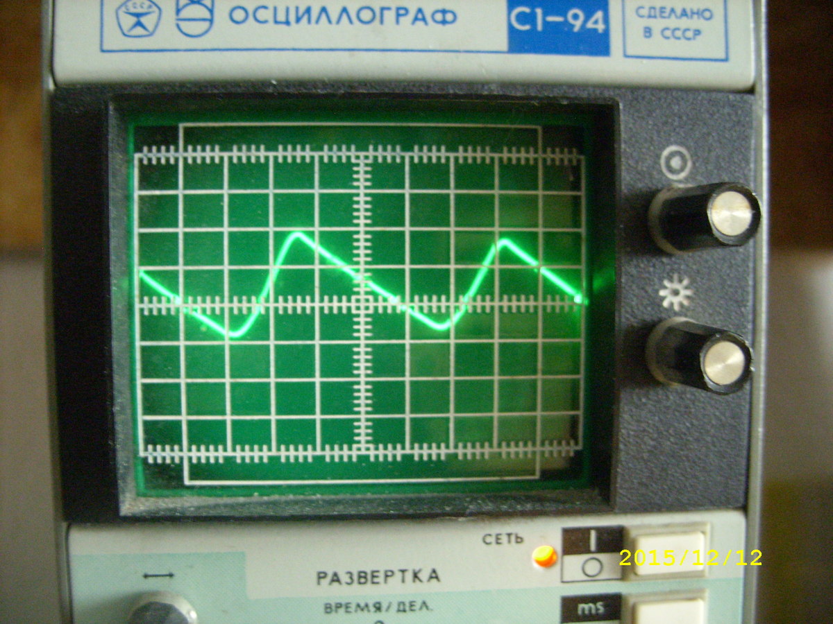

von Mike B. (mike_b97) Benutzerseite
so
Belastung jetzt 22,7Ohm, bei 21,4V also 0,94A
ich messe mit Einstellung AC, 5/Teilg. horiz.; 0,05V/Teilg. vertikal
Bilder
1  Trafo sekundär oberer Abgang
2  nach oberer Gleichrichterdiode
3  Ausgang, positiv (21,4V DC)

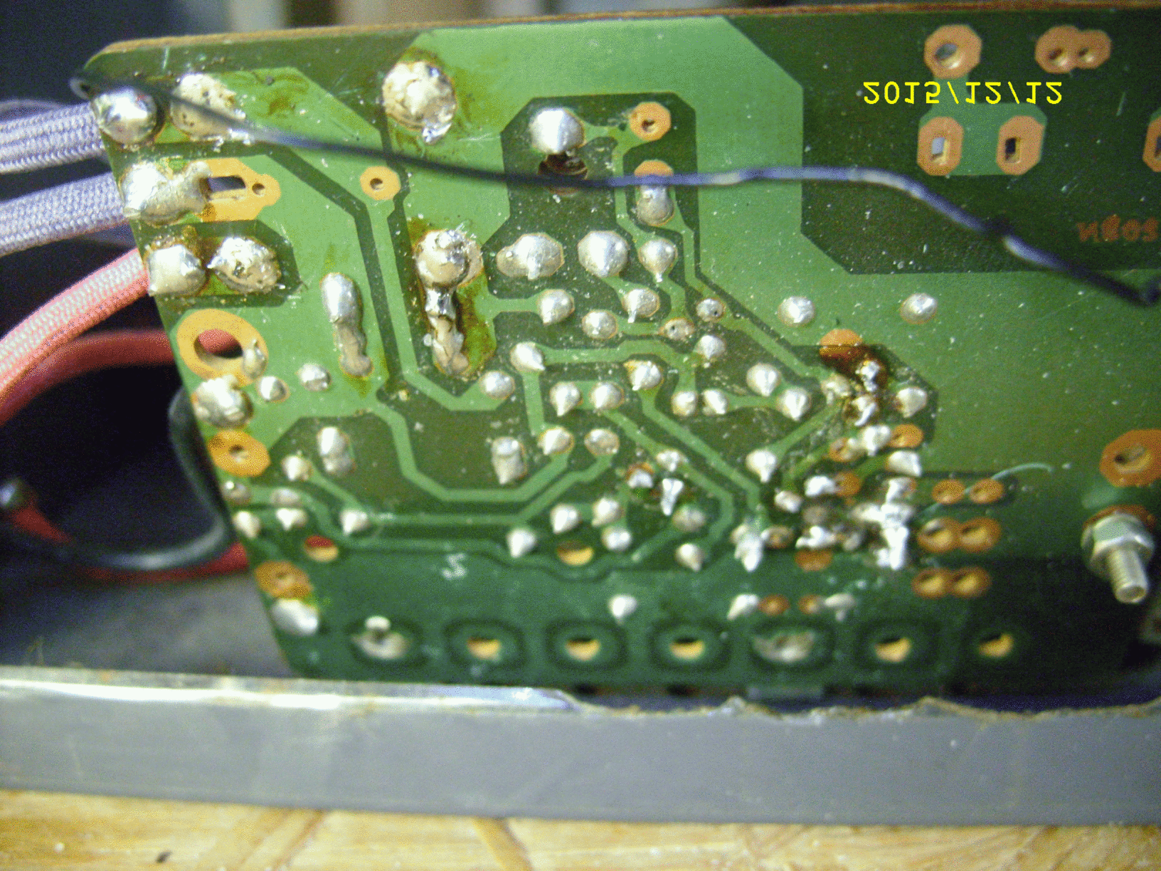

die Schaltung ist völlig durcheinander auf die Platine gewürfelt, ich
weiss gar nicht wo ich da messen muss
das Poti liegt direkt neben den Geleichrichterdioden, der oberste
Längstransistor unten rechts, der Ausgang aber ganz links unten
was ein Durcheinander
> MfG
nur ein Elko mit 4700uF
dieses Bild ist fast in der gesamten Schaltung gleich, logisch, liegen
ja auch fast überall die 21,4V an
von hinz (Gast)
Riesendateien für lausige Fotos. :-(
Dass da ein Widerstand sehr tot aussieht ist dir schon aufgefallen?
Ja hab ich gesehen, ist neu, hat aber noch seine 100Ohm, lebt also noch.
Lothar M. schrieb:
> Und auch wenn das gepostete Bild sowas wie ein "Screenshot" ist
Ich mache nochmal neue Fotos, zumindest von der Rückseite, aber heut
wirds nix.
> Nur: der dürfte niemals seine Farbe wechseln,
Ich hatte zum besseren Messen die Platine auf ihren angenieteten Haltern
nach hinten gedrückt, so dass ich von vorn besser rankomme.
Beim Anschalten und messen hatte ich dann diesen allseits bekannten
Bruzzelduft in der Nase, dachte aber das wäre vom MM-Tastkopf gekommen,
den der Lastwiderstand angeschmorrt hatte ;)
In dem Moment hatte ich auch nur 4,xV am Ausgang, also schnell wieder
ausgeschalten.
Auf dem Foto hab ich dann den kleinen Schwarzen entdeckt. Es ist der
100R der parralel zur BE-Strecke des oberen Längstransistors hängt. Der
LT wird durch die Biegerei in dem Moment eine kalte Lötstelle gehabt
haben und die Last der Treiber durch die Parralel-Strecke auf den am

so,
nach längerer Zeit hab ich mir das Teil nochmal vorgenommen
eine Löt- und Messorgie und eine total verräucherte Bude weiter kann ich
folgendes berichten
den hab ich ersetzt, und den dicken LT nochmal neu eingelötet
angeschalten mit 23,4Ohm Last am Ausgang
dann gabs ein kurzes Brzzzzl brzzzl, dann ploppte etwas, etwas flog kurz
durch die Luft und landete über Bande Decke-Regal-Regal keine 30cm
weiter wieder auf meinem Arbeitsplatz
Es war die Kappe eines Transistors, und zwar (im Bild x von Toxic,
Originalschaltplan) des zweiten von unten, dessen Basis vom Poti
gesteuert wird (in Bild Vorderseite.gif aus Post 12.12. 13:24Uhr der
rechts oben. Dem hat es voll die Kappe weg gehauen.
Bekommt also ordentlich Strom ab. Wieso?
Spannung am Ausgang waren so 4,4V, Trafo brummt ordentlich
habe ihn (BC368) durch einen BC635 ersetzt, die anderen Transistoren
gecheckt, und einige Lötstellen nachgearbeitet
nun habe ich zur Sicherheit erstmal einen 47k Lastwiderstand an den
Ausgang gehängt
eingeschaltet, mächtiges Bruzzl Bruzzl, Rauchentwicklung und der
ersetzte BC635 stand in Flammen
erstmal Fenster auf
Schaltung nochmal angeschaut und nochmal gemessen,
der 270R rechts unten hat anscheinend nur 24R statt 270R, das Poti hat
statt angegebenen 200R 240R, die ZD und der 510R sind in der Reihenfolge
vertauscht, der 510R hängt an Vout+ und die ZD am Poti,
die Strecke Vout+ zur Basis des abgerauchten BC635 hat etwa 143Ohm,
recht unabhängig davon, wie das Poti steht
die ZD hab ich ausgelötet und getestet, sie scheint in Ordnung
messe ich den Widerstand an den Lötpunkten der ausgelöteten ZD bekomme
ich etwa 910Ohm
die anderen Widerstände scheinen in Ordnung
jetzt bin ich ratlos, was kann es nun noch sein?
Heeelp, pls!

von Robert S. (robert_s21)
Zwar ist meine Antwort sehr verspätet, aber besser spät als nie:
Die einzige Möglichkeit, wie Dein BC635 an dieser Stelle kaputt gehen
kann, ist, wenn die Zenerdiode durchlegiert ist. In diesem Falle fließt
die ungeregelte Ausgangsspannung von ungefähr 20V / 510 Ohm ~ 40mA in
Deinen Transistor. Der BC635 ist zwar mit Ib = 100mA angegeben, sollte
er jedoch durchsteuern und die oberen Transistoren an der CB-Strecke
einen Kurzschluß haben, so wird er die vollen 20V kurzschließen und dann
durchbrennen.
Ich habe selbst das RPS1210 (12V 10A), welches ich einmal geschenkt
bekommen habe. Nach mehreren Jahren gewaltsamen Betriebes waren
sämtliche Elkos hinüber und mussten ausgetauscht werden.
Bei FUNKTIONIERENDER Schaltung (alle Bauteile i. O. und keine kalten
Lötstellen) ist dieses Netzgerät absolut kurschlußfest. Ein totaler
Kurzschluß an meinem Netzgerät ist nur durch ein Summen des Trafos
feststellbar. Hierbei erwärmen sich nicht einmal die
Ausgangstransistoren. Die Schaltung ist zwar nichts Besonderes, der
Kurzschlußschutz jedoch schon.
Im Konstantspannungsbetrieb "fühlt" die Zenerdiode mit ihrem
Widerstandsnetzwerk aus Poti, 510R und 270R Uout und hält den
zugehörigen "Regeltransistor" an der BE-Strecke gerade so auf Durchfluß
an seiner CE-Strecke. Sinkt Uout, sinkt Ube am Regeltransistor. In Folge
öffnet dieser ein wenig und gibt mehr Basisstrom an seinen
übergeordneten Transistor über 1k + 5k1 ab. (Die 10µF dienen zur
Unterdrückung von Schwingneigungen des Regelkreises).
Steigt Uout, dann wird der Regeltransistor mehr leitend und entnimmt den
Widerständen 1k + 5k1 den Basisstrom für den übergeordneten Transistor.
Diese Regelung hält sich im Gleichgewicht.
Solange dieses Gleichgewicht stimmt, ist der Begrenzungtransistor, der
Uout über den Spannungsteiler 27k, 5k1 fühlt durchgeschaltet und über
die Diode 1N4148 auf die Basis des Regeltransistors fließt kein Strom.
Das ist bis Uout ~ 3,78V der Fall.
Bei immer mehr steigendem Ausgangsstrom (bei immer niedrigerer werdendem
Lastwiderstand) sinkt Uout immer mehr, der "Begrenzungstransistor"
öffnet und die 20V werden über den 5k1 an den Regeltransistor geleitet.
Dieser schaltet hart nach Masse und entnimmt seinem übergeordneten
Transistor den vollständigen Basisstrom.
Die Schaltung hat einen Latch-Up-Effekt. Einmal Kurzschluß vorhanden und
das Netzgerät bleibt mit Uout immer auf 0V.
Nun zum Schaltungsteil mit den 1,4V. Da der Begrenzungstransistor aber
über die kleine Schaltung immer noch positive kleine Impulse an seiner
Basis erhält, versucht diese andauernd festzustellen, ob der Kurzschluß
wieder beseitigt ist. In diesem Fall schließt der Begrenzungstransistor
den Basisstrom der von den 20V über den 5k1 und der Diode an den
Regeltransistor gelangt gegen Masse kurz und der Regeltransistor öffnet
an seiner CE-Strecke. Seine übergeordneten Transistoren erhalten wieder
Spannung und das Netzgerät arbeitet wieder ordnungsgemäß, bis zum
nächsten Kurzschluß.
Bitte entschuldigt meine schlechte Ausdrucksweise. Die LT-Spice-Analyse
zeigt exakt das gleiche Verhalten!
oha, Danke für die Mühe!
hatte ich schon längst verdrängt und vergraben ;)
Ich habe in deine Schaltung interessehalber mal eine "load" an den
Ausgang gehängt 0-3A ansteigend innerhalb von 3 sek. Ab 1,4A sinkt Vout
unter 12V, is ja auch nich so prickelnd...
Hier im Anhang nochmals der Schaltplan und eine Simulation, bei der der
Load-Widerstand R11 (V(out)/I(R11)) kontinuierlich von 10 auf 0 Ohm
absinkt. Bei etwa 600 mOhm schaltet das Netzteil komplett ab. Und man
sieht sehr deutlich, dass die Ausgangsspannung bei ungefähr 4 V so
niedrig geworden ist, dass der Begrenzungstransistor öffnet. AB DIESEM
ZEITPUNKT schützt das Netzteil seinen Haupttransistor 2N3055 vor dem
Hitzetod infolge der großen Verlustleistung, die er verbraten müsste.
Das Netzgerät hat eine sogenannte Fold-Back-Charakteristik mit
automatischer Wiedereinschaltung!
Das Netzgerät ist auch auf Konstantspannung konstruiert und nicht auf
Konstantstrom.
Konntest Du das Netzgerät reparieren? Wenn ja, was war denn defekt?
Ich finde das Netzteil gut. Es ist einfach und sehr robust aufgebaut,
wenn man das Gerät nicht vergewaltigt. Für geringere Streuverluste im
Eisenkern ist der Trafo immerhin abwechselnd geschichtet.
Hinsichtlich Ausregelzeit und Spannungskonstanz ist es KEIN
High-End-Netzteil und lässt mit Sicherheit zu wünschen übrig. An einem
CB-Funkgerät würde ich dieses Netzteil nicht betreiben, da die
eingekoppelte HF im Regelkreis für Unsinn am Ausgang sorgen kann
(Spannung steigt über 14V hinaus).
Für einfache Anwendungen jedoch durchaus zu empfehlen.

von Stefan (Gast)
Hallo
Ich hoffe jemand kann auch mir bei meinem Problem mit diesem schönen,
alten Netzteil helfen. Ich verwende es seit Jahren um ein
Modellbauladegerät und andere 12V Dinge zu betreiben. Dann habe ich aus
versehen einmal einen Kurzschluss verursacht. Seitdem funktioniert es
nicht mehr. Sicherung ist durchgemessen und i.O. Es liegen am Ausgang
15,2V Spannung an. Allerdings funktioniert weder das Ladegerät noch eine
einfache 12V Glühlampe. Auf der Platine im Innern ist mit bloßem Auge
nichts zu erkennen. Leider  kenne ich mich Elektrik nicht ganz so gut
aus. Die Grundlagen sind zwar da, aber... Vielleicht könnt ihr mit ja
trotzdem helfen und sagen wo es evt. dran liegen könnte.
Schließe die 12V Lampe an und messe die Spannung unter Last.
Dann gib uns die Spannungen über den beiden fetten Elkos, sowie an der
Basis von Q1 und der Basis von Q2.
Und prüfe die Zenerdiode D4.
von Stefan (Gast)
Hi
Vielen Dank für deine Hilfe.
Also ohne Last liegt die Spannung bei 15,2V, mit Glühlampe bei 0V an den
Anschlussterminals vorne gemessen. Spannung an den beiden dicken Elkos
liegt bei 22V unter Last.
Leider habe ich keine Ahnung, wo ich Q1, Q2 und die Diode D4 auf der
Platine finde. Kannst du mir das vielleicht auf meinen Fotos zeigen? Ich
hoffe alles benötige ist mit drauf.
Den großen Transistor (orange eingekreist) habe ich einfach mal auf
verdacht gewechselt. Der war nicht teuer. Hat aber leider nichts
gebracht...

ist, die so derbe Hitze abbekommen hat.
Ein Bild von der Rückseite der Platine wäre hilfreich, ich weiß gar
nicht mehr wo ich meine Kiste hingetan habe.
"die beiden dicken Elkos" sind bei dir nur einer, der große blaue mit
4700µF
Mike B. schrieb:
> Zuerst würde ich die Frage stellen, was normal an der Stelle der
> Platine
Der Kühlkörper für den im Bild hochgebogenen und orange umkreisten
MJE3055T.
Was uns zu der Aussage bringt, dass dieser irgendwann mal am glühen war.
Dürfte heißen, die Überlast-Schutzabschaltung hat nicht gegriffen.
Sie greift aber jetzt, wenn du die 12 Glühlampe anschliesst.
Was ist das für eine Glühlampe? Kenndaten? >10W?
Pack mal zuerst einen größeren Lastwiderstand an den Ausgang, 150R mit
5W, also eine 12V Glühlampe mit 5W oder kleiner.
von Stefan (Gast)
Also auf der dunklen Stelle sitzt , wie schön erwähnt, normalerweise ein
Kühlkörper. Den habe ich jetzt zum testen erstmal weg gelassen. Ich
denke mal die Verfärbung ist auf Grund des Alters eingetreten. Bitte
nicht über das zusätzliche, rote Kabel wundern. Das habe ich nur zum
testen eingesetzt, da eine Leiterbahn etwas komisch am Lötpunkt aussah.
Lampe war eine 55W Autolampe. Aber auch ein kleinerer Verbaucher wie
mein Modellbauladegerät springt noch nicht einmal an.
55W bei 12V sind 4,6A, das ist wahrscheilich zuviel für das 1203
Das ist mit 3A bei 5A peak angegeben
Ohne Kühlkörper so wie jetzt solltest du nicht arbeiten.
Deine Platine und Bestückung unterscheidet sich leicht von meiner, wobei
bei meiner schon zu viele Leute dran rum gefrickelt haben.
Generell dürfte das Gerät keine Spannung von 15,2V ausgeben, dafür
sollte die Zenerdiode sorgen.
Siehe Schaltplan ganz oben von toxic vom 11.12.2015 Bild x.
Wobei auch hier ein Widerstand von 100R zwischen Basis und Emitter des
Leistungstransistors fehlt.
Wenn du den leistungstransistor auslötest sollte das Gerät zuverlässig
eine Ausgangsspannung von 12V bei etwa 80mA leisten können, da dann der
darunterliegende Transistor arbeitet.
Dazu kannst du testweise einen (ohmschen) Widerstand von etwa 150Ohm
(2Watt) an den Ausgang hängen.
Bei Erfolg zart am trimmer (Ausgangsposition per Edding auf der Platine
markieren) rauf und runter regeln und dabei die Spannung überwachen.
Grundsätzlich ist der ausgelötete Leistungstransistor per Multimeter
(Diodentest NPN, einfach gurgeln) zu prüfen.
