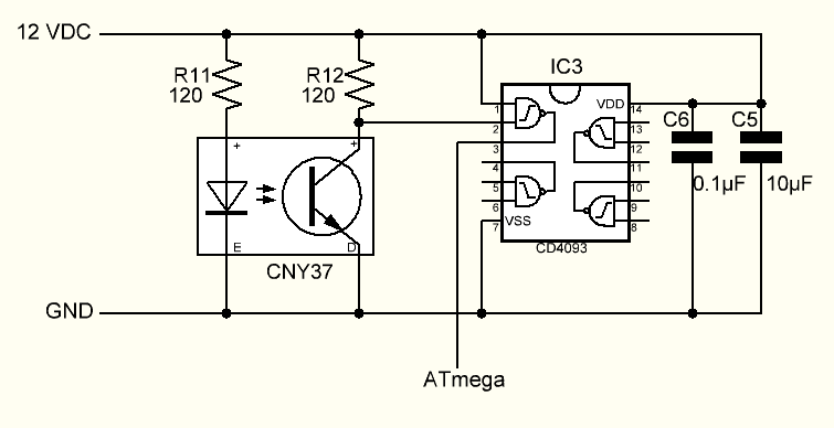

Ich möchte am Wasserzähler am 0.0001 Rädchen eine Dekodierscheibe einer
alten IntelliMouse befestigen und das ganze per ATmega und CNY36
Gabellichtschranke auslesen.
Eine Umdrehung sind 100ml und somit sollten es bei 40 l/min dann 400 rpm
sein - richtig?
Die Frage ist wie schließt man den CNY36 am besten an den ATmega an?
Ich hab Schaltungen gesehen mit LM393 aber gelesen das ein Schmitt
trigger wohl besser sein soll?
Edit:
So mal was angehängt.
Wie immer bin ich mir was die Widerstände betrifft unsicher.
von gerd (Gast)
Ja, die Widerstandswerte solltest du anhand des Datenblattes prüfen R12
ist auf jeden Fall zu niederohmig.

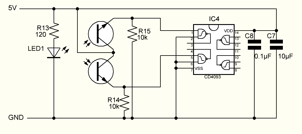

Ich frage mich grade ob eine Scheibe mit nur 4-8 Schlitzen nicht besser
wäre.
Bei den vielen Schlitzen einer Mausscheibe die so eng zusammen sind
könnte das doch springen bei Vibrationen wenn das Licht grade so auf der
kannte eines Schlitz hängt?
Wobei: Kann das nicht schon bei einem Schlitz passieren?

Aus dem Grund sind bei Mäusen immer 2 Lichtschranken pro Codierscheibe
versetzt angeordnet, die dann einen Grey-Code liefern,er gut mit
Software interpretiert werden kann.

Den Schmitt-Trigger kannst Du Dir sparen, der ist beim Mega quasi
eingebaut. Du kannst auch den ADC verwenden und die Schaltschwellen
manuell in der Software festlegen. Dann allerings ist die Lichtschranke
nur mit der Spannung des Controllers zu betreiben und nicht mit 12V.
von Wolfgang (Gast)
gerd schrieb:
> R12 ist auf jeden Fall zu niederohmig.
... und R11 auch.
Außerdem fehlt bei dem CD4093 noch die Beschaltung der anderen Eingänge
- das ist ein CMOS.

Kann nicht sein.
Wie willst du bei nur einer Lichtschranke pro Achse die Drehrichtung
feststellen?
Niemand sagt, dass die beiden Lichtschranken nicht in einem gemeinsamen
Gehäuse sitzen können. Bei der Menge an produzierten Mäusen wird das
sicherlich auch sinnvoll sein, da man damit in der Produktion
automatisch und reproduzierbar den korrekten zum Rädchen passenden
Abstand hat.
von Karl H. (kbuchegg)
Björn D. schrieb:
> Da sollen noch mehrere CNY36 dran. Ich brauch 5 um genau zu sein.
> Ging erst mal drum ob das so funktioniert.
VOm Prinzip her: ja
Aber
120Ohm sind bei 12V für die LED schon recht heftig.
Auf der Seite mit dem Phototransistor braucht es auch nicht so viel
Strom. So ein Eingang braucht ja fast nichts und ob der Phototransistor
den Strom abkann ist eine andere Frage.
Wenn wir mal annehmen, dass an der LED 2V abfallen, dann laufen da
immerhin 83mA über die LED. Eine normale Wald und Wiesen LED legt aber
in der Grössenordnung von 15mA. Und da ist sie schon reichlich hell. Bei
einer vor Fremdlicht abgeschirmten Lichtschranke wird es auch weniger
tun, solange der Phototransistor noch durchschaltet.
von W.A. (Gast)
Das ist noch nett formuliert. Im Datenblatt unter "Absolute Maximum
Ratings" steht was von 60mA.
> Bei einer vor Fremdlicht abgeschirmten Lichtschranke wird es auch weniger
Ein Phototransistor ist kein Relais, das schaltet oder nicht schaltet.
So ein CNY36 hat statt dessen ein CTR, das auch noch vom Strom und der
Temperatur abhängt (z.B. Fig. 1 im DS von Fairchield). Es hängt also
auch von dem am Ausgang zu schaltenden Strom ab.
von Harald W. (wilhelms)
Björn D. schrieb:
> Öh ich hab in meinem Leben 3-4 Mäuse zerlegt und die hatten alle nur
> eine?
Mit Brille wär das nicht passiert. Meist ist die zweite Lichtschranke
eine halbe Umdrehung plus ein halber Schlitzabstand gegenüber der
ersten versetzt.
W.A. schrieb:
Ich war ehrlich gesagt zu faul mir jetzt das Datenblatt zu suchen :-)
Schon klar. Aber wenn er sowieso an einen Eingang von einem µC gehen
will, dann braucht es da sicherlich keine ~80mA, die der Phototransistor
kurzschliesst. Und der Eingang braucht die auch nicht. Bei 12V hätte ich
mal aus dem Bauch raus 1k als Collector Widerstand angesetzt (ohne
nachgerechnet zu haben). Selbiges für die LED

von Wolfgang (Gast)
Björn D. schrieb:
> Ok man mit Brille - show me:
> http://www.fpga4fun.com/images/MouseInternal.jpg
Da steht doch extra "Pairs of Photodetectors", i.e. pro Rad eine LED und
ein Detektorpärchen - passt doch.
Björn D. schrieb:
> Unter paar verstehe ich in dem Fall Sender+Empfänger.
Es ist trotzdem logisch.
Mit nur 1 Lichtschranke kannst du nicht feststellen, ob sich das Rädchen
im Uhrzeiger oder dagegen dreht.
Es müssen also 2 Lichtschranken sein. Ob die dann eine gemeinsame LED
benutzen oder nicht ist eine andere Geschichte.

Also außer teuren Sharp GP1A53HR (5€) werde ich nicht fündig was die
doppelten betrifft.
Dann werden wohl die Mäuse komplett herhalten müssen.
Eine olle Acer hab ich im Fundus auf die schnelle gefunden.
Die Transistoren hängen direkt an 5V (mitte/collector) und die zwei
IR-Dioden sind in Reihe geschaltet und ein 1.1k Widerstand dazwischen.
Stimmt das dann so wie gezeichnet?
Was nehme ich als Vorwiderstand für eine einzelne Diode?
