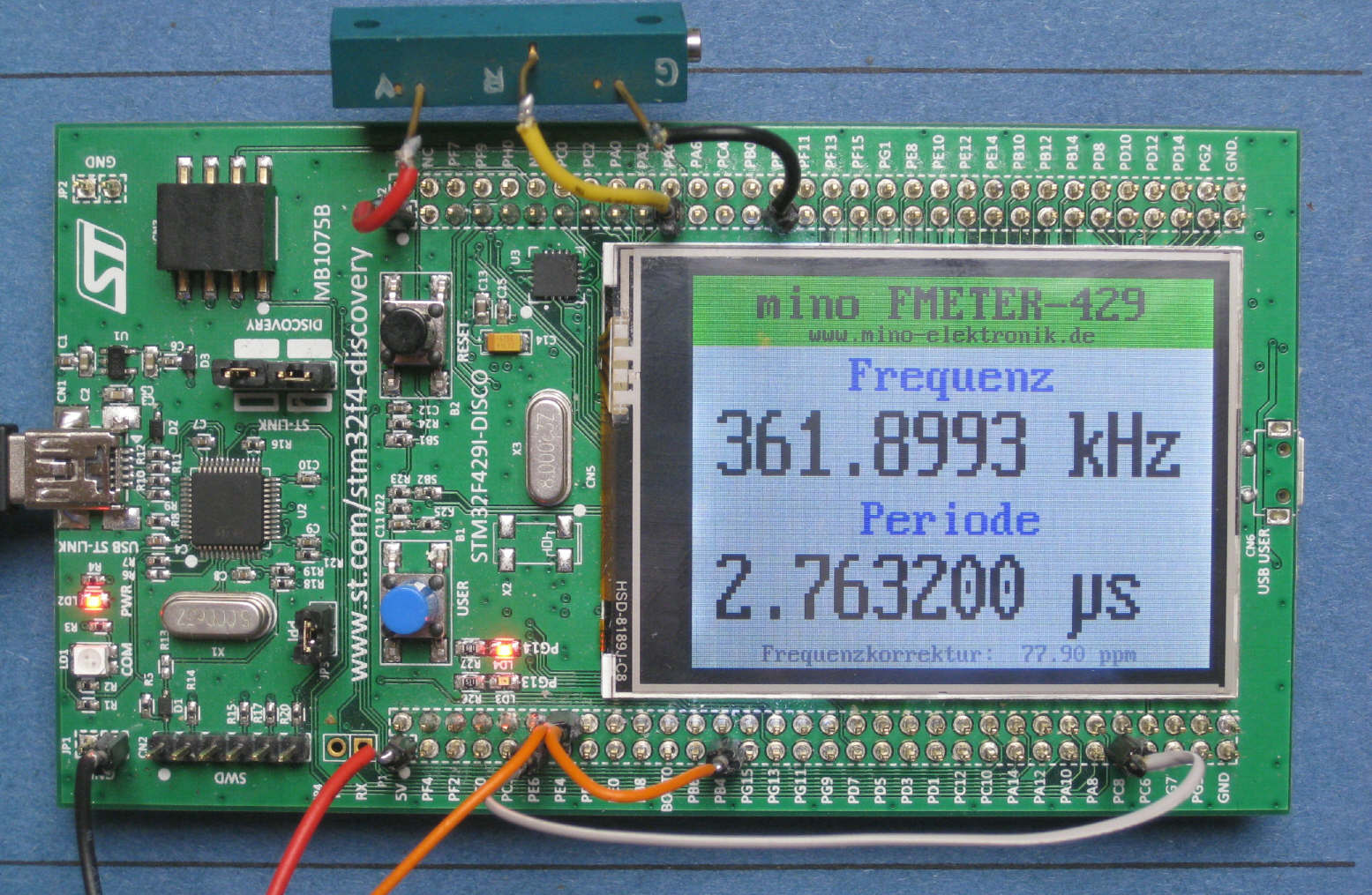

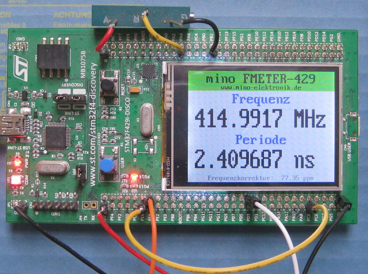

viel Lötarbeit einen reziproker Frequenzzähler mit TFT-Anzeige aufbauen.
Die Daten:
 ·Anzeige von Frequenz und Periode auf 2,4" TFT
 ·Eingangsfrequenz 0,05 Hz - rund 90 MHz
 ·ext. Vorteiler IC nicht erforderlich
 ·7-stellige Ergebnisse bei 3 Messungen/s
 ·automatische Erkennung einer ganzzahligen Quarzfrequenz von 4 - 26 MHz
 ·Abgleich des Quarztaktes mit Trimmpoti
 ·Anzeige des eingestellten Korrekturwertes
 ·2 x Status-LEDs auf dem Board für 'Messung fertig' (grün)
  und 'Vorteiler  aktiv' (rot)

Verdrahtung:
Zunächst reicht es, ein Meßsignal <= 300 kHz an GND und an PE5 vom µC
anzuschließen (Kabel orange). Die Frequenz sollte sofort angezeigt
werden.
Das Eingangssignal muß ferner noch an PB4 (kurzes Kabel orange) gelegt
werden: das ist der Eingang vom Vorteiler. Der Ausgang des Vorteilers
PA8 wird abschließend an PE6 angeschlossen: graues Kabel auf dem Foto.
Die Verdrahtung für die Frequenzmessung ist damit erledigt
Abgleich:
Da der auf dem Board bestückte 8 MHz Quarz eine recht ungenaue Frequenz
erzeugt, muß anhand einer Referenzfrequenz ein Abgleich vorgenommen
werden. Für diesen Abgleich wird ein Trimmpoti (10-Gang, typ. 100 kOhm)
benötigt, das an den Endanschlüssen auf +3V (rotes Kabel oben) und GND
(schwarzes Kabel) gelegt wird; der Schleifer kommt an PA5 (gelbes
Kabel).
Zunächst wird am Trimmpoti gedreht, bis die Referenzfrequenz auf 6
Stellen genau eingestellt ist. Der Einstellbereich beträgt +/- 100 ppm
und wird auf dem TFT ganz unten angezeigt. Mit guten Trimmpotis ohne
mechanisches Spiel kann man auch auf 7 Sellen genau abgleichen. Besser
ist es jedoch, den grob eingestellten Wert des Trimmpotis durch
Festwiderstände nachzubilden, wobei die Gesamtimpedanz der
Festwiderstände nur 5 - 10% des Potiwertes betragen sollte (5 - 10
kOhm). Der Einstellbereich des Potis wird dadurch auf 5 - 10 ppm
reduziert, was einen feineren, langzeitstabilen Abgleich ermöglicht.

von Thomas S. (doschi_)
mino schrieb:
> Verdrahtung:
Hallo mino,
Stimmt die Verbindung  PA8 -- PE6?
Laut Foto ist  PC8 mit PE6 verbunden.
von mino (Gast)
So ist es auch richtig!

Ich habe nun einen XNCLH10M000THJA0P0 via 1 nF angebastelt (R56 und SB18
entfernen, GND und 3V gibt es an C29) und anhand des 1 Hz Signals von
einem GPS-Modul (BN-280) feststellen, dass ein Abgleich vorerst nicht
nötig ist (da ich kein passendes Mehrgangpoti habe, um die letzte Stelle
auf Null zu ziehen).
Im Bild ist noch SB18 zu sehen - muss unbedingt entfernt werden, sonst
läuft die CPU mit 8 MHz von MCO vom ST-Link (zumindest bei mir, das
aktuelle UM1670 Rev.3 ist dazu widersprüchlich und behauptet, der Jumper
wäre standardmäßig nicht gesetzt).
Wer hier also 8 MHz misst oder den Abgleich vornehmen muss (zunächst
hatte ich ca. 76.6 ppm, also ähnlich wie in deinem Foto) - da läuft was
schief...

Testweise habe ich mal den TIM3_ETR-Eingang für den Vorteiler verwendet.
Im Gegensatz zu den Capture-Eingängen hat dieser einen asynchronen 1:8
Vorteiler, der sich viel höher takten läßt als SYSCLOCK/2, was beim
STM32F429 max. 90 MHz sind.
Das Bild zeigt 414 MHz, wobei das Signal "freifliegend" mit paralleler
GND-Leitung (ganz rechts) an PD2 angelegt ist. Als Taktgeber dient der
MCO2-Ausgang eines STM32H750. Vielleicht läßt sich mit richtig
terminierter 50 Ohm Zuleitung noch mehr erreichen.
Die angepasste Beschreibung zu der Schaltung nebst neuer Programmversion
findet sich hier: http://mino-elektronik.de/FM_407/fmeter_407.htm#c1
