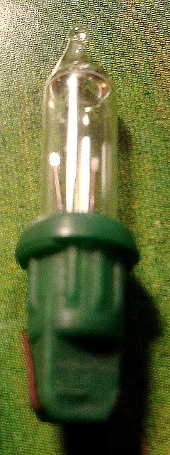

Im Anhang ist das Bild einer von 100 älteren elektrischen Kerzen. Diese Kerzen sind zum Stecken in eine Fassung, die als Kontakte über zwei Messingplättchen verfügt. Die Kerzen selbst haben als "Kontakte" zwei Kupferdrähtchen links und recht. Den Messingplättchen in der Fassung hat das Alter (10 Jahre) nichts anhaben können, aber die Drähtchen sind so (schwärzlich) korrodiert, dass 30 Prozent der Kerzen keinen Kontakt mehr haben. Gibt es eine einfache elegante Methode die Kerzen wieder flottzumachen und dauerhaft eine erneute Korrosion zu verhindern?

Die Drähtchen einzeln mit einem Glasfaserstift abbürsten. Einen dauerhaften Schutz gegen Korrosion wirst du vermutlich nur mit vergolden der Drähtchen herstellen können.
Danke für den Tipp. Einen Glasfaserstift werde ich mir kaufen. Da das Vergolden bei den aktuellen Preisen nicht infrage kommt: wie sieht es mit Polfett für Autobatterien aus? http://www.kramp.com/shop-at/de/617016/610910/0/Batteriepolfett+-+Pressol
Friedhelm schrieb: > Danke für den Tipp. Einen Glasfaserstift werde ich mir kaufen. Manchmal reicht auch ein Radierstift und davon die harte Seite.
Friedhelm schrieb: > Gibt es eine einfache elegante Methode die Kerzen wieder > flottzumachen Meist reicht es für mindestens ein Jahr, die Kerzen rauszuziehen und wieder reinzustecken.

Harald W. schrieb: > Meist reicht es für mindestens ein Jahr, die Kerzen rauszuziehen und > wieder reinzustecken. Noch "KONTAKT 60" drauf, 2-3x rein/raus, dann hält's vielleicht auch'n Jahr länger.
Moin, gleiches Problem hatte ich vor Jahren auch mal und ging brutal vor: Hatte 30%ige Salzsäure vorrätig (ansonsten Drogerie), die mit Wasser in einer Porzellanschüssel auf ca. 10% runtergemischt und dann kurzerhand alle Lämpchen reingeworfen. Nach ein paar Minuten waren die Drähtchen wieder blitzeblank wie neu und die Funzelkette funzelt heute noch... Gruss Frank
kann man die nicht, wenn sie denn wieder sauber sind, verzinnen? Kurz mit dem Lötkolben drauf und es dürfte nichts mehr oxidieren? ...zum säubern würde ich es auch mal mit Salzsäure versuchen.
Jeffrey L. schrieb: > kann man die nicht, wenn sie denn wieder sauber sind, verzinnen? > Kurz mit dem Lötkolben drauf und es dürfte nichts mehr oxidieren? Ganz ehrlich? Bei dem, was beim Aldi eine neue LED-Kette kostet, würde ich das noch nicht mal ansatzweise in Betracht ziehen. Geht irgendwann ein Lämpchen kaputt, hat man sowieso die A-Karte (obwohl man das mit Alufolie flicken kann, aber erst mal die defekt Lampe finden)
