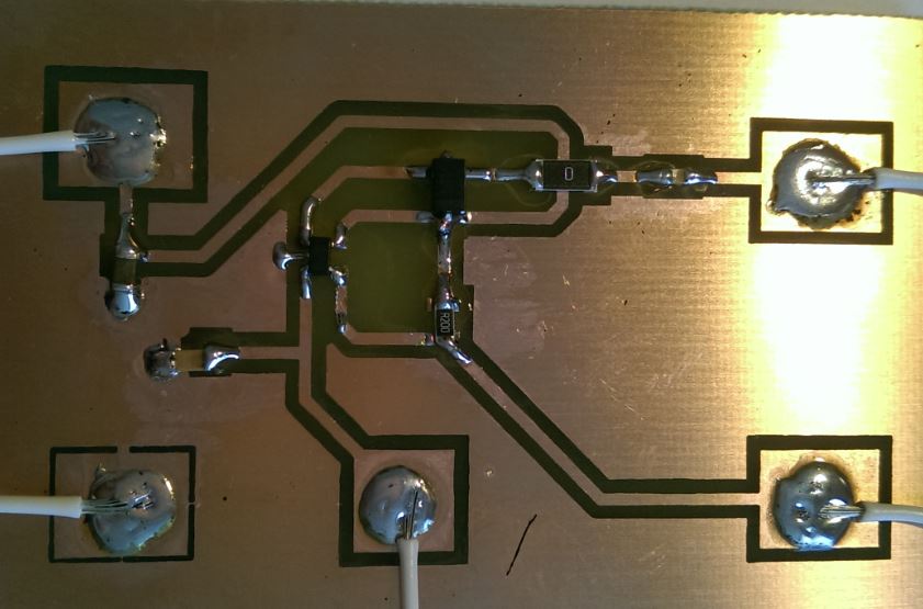

ich hab meine erste Platine geätzt und bin vom optischen Ergebnis auch
zufrieden
Leider funktioniert sie aber nicht wie gewünscht.

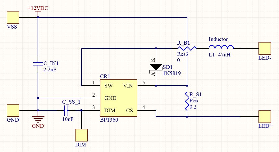

Ich wollte mit dem Stromregler BP1360 eine LED mit 500mA und ca. 10V
betreiben.
Eingangsseitig lege ich >12V an. Bei meiner Schaltung messe ich jedoch
überhaupt keinen Ausgangsstrom und keine Spannung.
Hab auch mit einem 20Ohm Widerstand getestet. Keine Reaktion.
Sieht jemand einen Fehler in meiner Schaltung?

von HildeK (Gast)
Ich sehe weder in deinem Layout noch im Aufbau eine Spule mit 47µH, die
irgendwas um 500mA ... 1000mA Strom tragen könnte.
von Sigma (Gast)
Doch oben rechts:
Inductor L1 47uH (Bauform 0805)
von HildeK (Gast)
In 0805 gibt es keine Spule mit 47µH und mehr als 500mA.

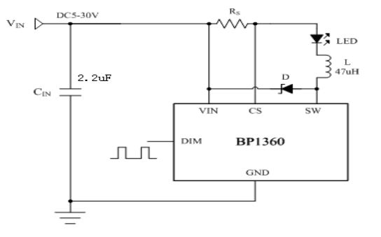

Laut Datenblatt (linkes Bild) gehört das aber so:
Diode zwischen SW (Drain) und Vin zum Kurzschluss von Spannungsspitzen
an der Induktivität beim Ausschalten.
von HildeK (Gast)
von hinz (Gast)
Sie hat eine andere Funktion, siehe Abwärtsschaltregler (Buck
Converter).

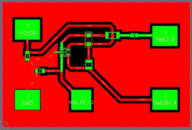

Dein Layout ist völlig ungeeiget, da Schaltregler mit einer
Schaltfrequenz bis 1MHz! Siehe Datenblatt S. 9 "PCB Layout
Considerations".
von Gerhard (Gast)
Entschuldigung Seite 8.
von Sigma (Gast)
> Considerations".
Ja, ich setzte C_in näher zu V_in und die Spule weiter weg mit dickeren
Leiterbahnen.

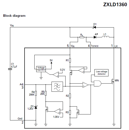

von Eberhard H. (sepic) Benutzerseite
Der verwendete BP1360 ist einer der viel kopierten
Hysterese-Mode-LED-Treiber.
Im Anhang das Blockschaltbild des kompatiblen ZXLD1360 (Diodes, Zetex),
der bei 7V bis 30V Versorgungsspannung bis zu 1A LED-Strom liefern kann.
Die tatsächliche Schaltfrequenz ist von vielen Parametern abhängig, u.a.
von der Versorgungsspannung (hier offensichtlich >=12V), von der
LED-Gesamtflussspannung (hier offensichtlich 10V), von der Induktivität
(hier 47µH) und schließlich von der Hysterese des Bausteins (hier ca.
30mV).
Die Spule muss so dimensioniert sein, dass die Schaltfrequenz bei diesem
LED-Treiber keinesfalls >1MHz ist und natürlich muss sie mindestens den
Spitzenstrom vertragen (besser mehr) ohne in Sättigung zu geraten.
Der Spitzenstrom liegt ca. 15% über dem per Stromfühlerwiderstand Rs
eingestellten LED-Strom I_led = 0,1V/Rs.

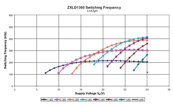

Um die dynamischen Verluste möglichst gering zu halten, wird man die
Schaltfrequenz eher bei ein paar 100kHz legen. Allerdings wird die
Induktivität (und somit die Spule) bei kleinerer Schaltfrequenz
entsprechend größer.
Im Anhang noch ein Diagramm für den ZXLD1360 mit einer 47µH-Spule und
unterschiedlich vielen LEDs.
Die Schaltung an sich scheint in Ordnung zu sein (auch die Polarität der
Diode), aber - wie bereits diskutiert - die Spule war für 500mA
LED-Strom völlig unterdimensioniert und die Leiterbahnen ebenfalls.
