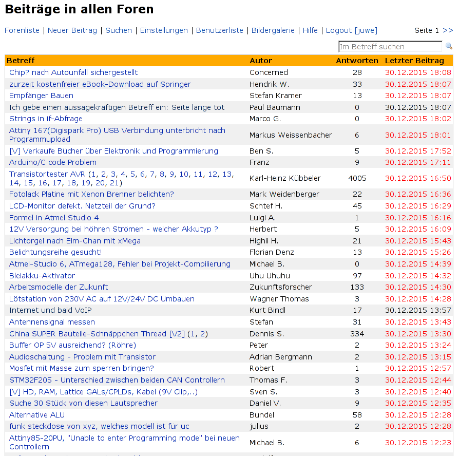

Recht lange war die Seite tot,
nun geht sie wieder
->Abendbrot!

von Daniel A. (daniel-a)
Der Ausfall war so gegen Mittag, also rund 7 bis 8 stunden. Es war kein
Softwareproblem, der Server war vom Internet aus nicht erreichbar. Würde
mich auch Interessieren was da passiert ist.
Ich habe es vom handy, 2 PC und mit isitdownrightnow.com versucht ( alle
in anderwn Netzen ). Wenn es bei einigen ging würde ich auf ein DNS
Problem tippen.

von Andreas S. (andreas) (Admin) Benutzerseite
Durch eine Verkettung ein paar blöder Zufälle war die Seite mehrere
Stunden lang nur über IPv6 erreichbar:
- Hetzner hat eine Abuse-Meldung wegen einer Urheberrechtsverletzung in
einem Dateianhang auf Mikrocontroller.net erhalten
-  Hetzner hat mir eine Kopie dieser Meldung mit Bitte um Stellungnahme
geschickt
- Gmail hat diese und sämtliche weitere E-Mails bezüglich dieser Meldung
als Spam klassifiziert, in den Spam-Ordner einsortiert, und von der
Weiterleitung an meine eigentliche E-Mail-Adresse ausgenommen
- nach einer Woche ohne Antwort hat Hetzner die IP gesperrt.
Fazit für mich: ein Armutszeugnis für den Spamfilter von Gmail (Hetzner
hat sogar einen DNSWL-Eintrag), und wieder mal ein Beispiel dafür, was
für ein bescheuertes System das automatische Einsortieren von E-Mails in
Spam-Ordner ist.
: Bearbeitet durch Admin
