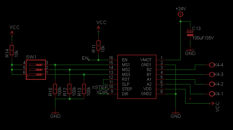

Es geht hierbei um die Beschaltung eines DRV8825 Polulu Stepper Treiber.
Meint ihr die Beschaltung ist so in Ordnung?
Ein kurzes Feedback wäre sehr hilfreich und ich bedanke mich dafür, wenn
sich jemand das mal anschaut.

Auf den ersten Blick würde ich meinen,  dass sleep und Reset einen
festen pegel brauchen,  und nicht zusammen herumschweben. Also mit
Pullup,  oder Pull-down.

Das hatte ich mir auch schon gedacht. Sleep und Reset werde ich nicht
beschalten und daher sollte es nach VCC hoch gezogen werden.
Ich hatte die Beschaltung teilweise vom RAMPS 1.4 abgeschaut. Dort
wurden diese beiden Pins auch nur zusammengeschaltet und leer gelassen.
Bei MS1-MS3 hatten die nur MS1 mit 100k auf Masse gezogen. Per Jumper
kann man die Stepcodierungs Pins auf VCC ziehen. Hier habe ich es so
geändert, das alle drei mit 100k gegen Masse gezogen werden. Die 4.5V
die abfällt müßte reichen um einen High Pegel erkennen zu können.
Ist das so in Ordnung?

Deine Pins tragen durch die Bank andere Namen als von Pololu vorgesehen.
Damit machst du dir selbst das leben schwer.
M0, M1 und M2 (Zählung beginnt bei 0) werden innerhalb der
Pololu-Platine mit 100kOhm auf Masse gezogen. Du hast daher eine
Parallelschaltung mit deinen Widerständen. Beachte dies bei der
Dimensionierung von R10, R12 und R13, sofern du diese nicht überhaupt
einsparen willst.
nENABLE, nSLEEP und nRESET (beachte das "n", es steht for "not") werden
innerhalb der Platine auf Masse gezogen. Mit deiner Beschaltung ist das
Ding daher sowohl DISABLEd, als auch im SLEEP- und RESET-Zustand.
Ich hoffe dir helfen diese Anmerkungen.
Beste Grüße
von Guest (Gast)
R14 ist überflüssig. Sinnvoller währe es aber MS1-3 mit einem Widerstand
auf Vcc zu ziehen und üner den DIP-Schalter direkt auf GND zu legen. Ist
störsicherer.

https://www.pololu.com/file/download/drv8824-drv8825-stepper-motor-driver-carrier-schematic-diagram.pdf?file_id=0J603
Laut Schaltplan von Pololu ist dies aber nicht Fall. Die Pins werden
einfach rausgeführt.

Interessant. Ich dachte, dass die PullDown-Widerstände auf dem kleinen
Pololu-Platinchen wären, tatsächlich sind sie jedoch innerhalb des
DRV8825-IC selbst.
Siehe hierzu:
https://www.pololu.com/file/0J590/drv8825.pdf

Viel interessanter ist, warum der DRV8825 auf dem RAMPS funktioniert.
RST und SLP sind da nur miteinander verbunden und werden nicht nach VCC
hochgezogen. Die Pins sind auch nicht auf eine Stiftleiste
rausgeführt...very very strange.

Auf dem Ramps wird am Fault Pin der DRV8825 Platine 5V zugeführt. Dieser
wiederum verzweigt auf der Platine auf den Sleep Pin, der wiederum wird
auf der Ramps Platine mit RST verbunden.
VCC > Fault > SLP > RST
Und genau deswegen funktioniert es.

Gerade noch aufgefallen: Der 2. Pin von unten auf der rechten Seite
heißt nicht "VDD", sondern "nFault". Dahinter steckt ein
Lowside-Transistor, der den Pin (und in deinem Fall damit VCC) im
Fehlerfall (Übertemperatur z.B.) auf Masse zieht.
