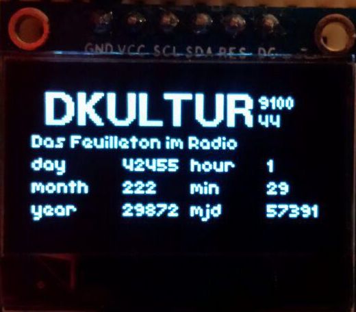

ich nutze einen ATmega 328, ein Display und ein RDA5807 Radiomodul, das
über I²C angesprochen wird. Soweit klappt alles ganz gut mit den
Einstellmöglichkeiten und dem Auslesen von RDS Informationen
Ich habe allerdings ein Problem bei dem ich leider nicht weiter weiß.
Um das Datum aus den RDS Informationen auszuwerten, wird eine 17bit Zahl
erzeugt. Aus dieser werden dann nach gegebenen "Rechenvorschriften" 3
Integerwerte für Tag, Monat und Jahr berechnet.
Für die Erzeugung der 17bit Zahl habe ich 4 Methoden ausprobiert, die
alle das richtige Ergebnis (mjd = 57390 für den 03.01.2016) erzeugen.
Die folgende Berechnung von Tag, Monat und Jahr funktioniert allerdings
nur bei einer der 4 Methoden korrekt.
-Weiß vielleicht jemand weiter, wo das Problem liegen könnte oder wo ich
einen Denkfehler habe? Stimmt was nicht mit dem Datentypen? Fehlt ein
"cast"? Ist der µC "überfordert?
Den entsprechenden Abschnitt des Codes habe ich angehängt. Dort sind
alle 4 Varianten und die Umrechnung aufgeführt.
Mit freundlichen Grüßen
Daniel H.
von Tassilo H. (tassilo_h)
Irgendwie glaube ich nicht, daß mjd korrekt berechnet wird bei 2-4. Da
sind soviele (1<<(16-i)) drin, mit i das 0 sein kann.
Das ist doch nicht definiert auf einer 8/16bit-Maschine. Mach da mal
(1ul << (16-i)) draus.
Wenn mjd wirklich immer gleich ist, kann das doch eingentlich nicht
sein. Wie gibst du mjd aus, d.h. wie wird mjd in einen string gewandelt?
Der Ausgabe fuer year zufolge muss mjd ja sehr gross sein. Wenn Du da
eine 16-bit Funktion verwendest fuer die Anzeige, wuerde man die oberen
2 byte von mjt nicht sehen... Dem geposteten Code nach kann das
eigentlich auch nicht sein, also liegt der Fehler wohl in den nicht
geposteten Teilen...

von Daniel H. (danyag)
char mjd_txt[10];
uint32_t mjd;
utoa(mjd , mjd_txt,  10);
Der string mjd_txt wird dann auf dem Display ausgegeben.
Daniel H. schrieb:
> char mjd_txt[10];
> uint32_t mjd;
Mach da mal:
char mjd_txt[11]; // uint32_t hat max. 10 Dezimalstellen  + term. 0
uint32_t mjd;
ultoa(mjd , mjd_txt,  10); // man beachte das extra l im Funktionsnamen
draus. Ist dann mjd immer noch gleich?
>> Tassilo H. schrieb:
> Mach da mal:char mjd_txt[11]; // uint32_t hat max. 10 Dezimalstellen  +
> term. 0
> uint32_t mjd;
das hat tatsächlich das angezeigte Ergebnis verändert!
Nachdem ich dann noch die casts spezifiziert habe, wie von
Ulrich P. im Beitrag #4412255 angemerkt, kommt nun bei der Berechnung
des Datums der korrekte Wert raus.

22
  year_x   = (uint8_t) ((mjd - 15078.2) / 365.25);
23
  month_x  = (uint8_t) ((mjd - 14956.1 - (uint32_t)(year_x * 365.25)) / 30.6001);
24
  day      = (uint8_t) (mjd - 14956 - (uint32_t)(year_x * 365.25) - (uint32_t)(month_x * 30.6001));
25
26
  if (month_x == 14 || month_x == 15) k = 1;
27
  else k = 0;
28
29
  year  = (uint16_t)(year_x + k + 1900);
30
  month = (uint8_t)(month_x - 1 - (k * 12));
31
32
  printf( "mjd = %u\r\n", mjd);
33
  printf( "d.m.y %u.%u.%u\r\n", day, month,year);
34
35
  return 0;
36
