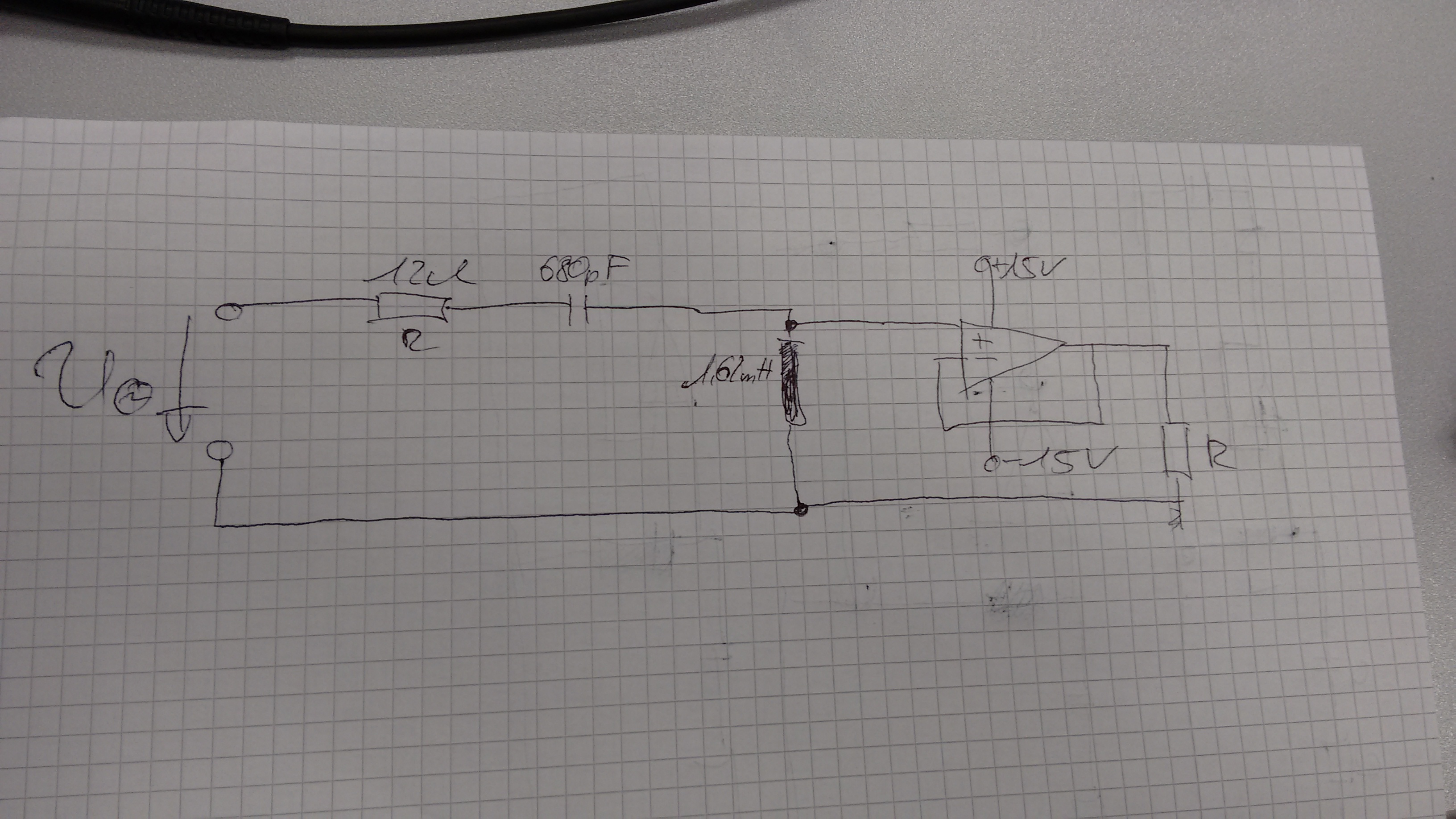

von Joe F. (easylife)
Es wird Zeit für den Stromlaufplan...
von jotruuu (Gast)

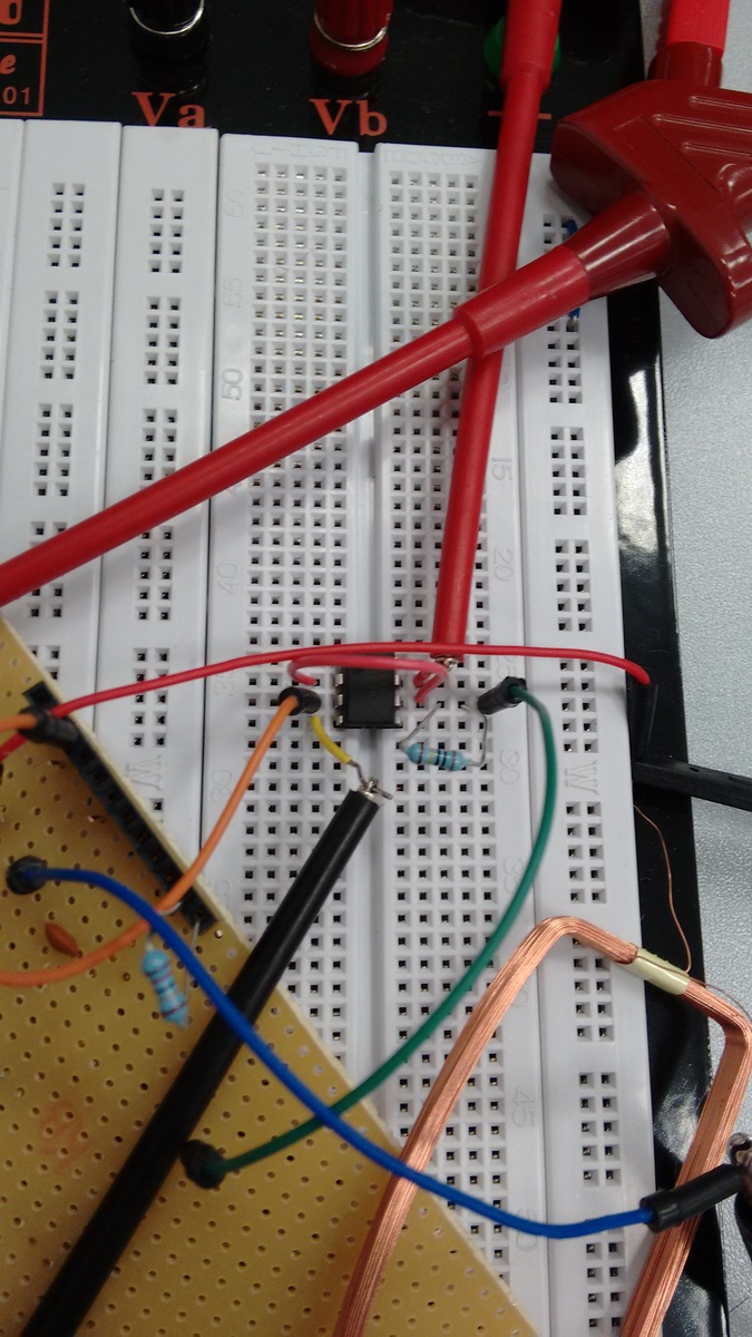

hier die bilder vom aufbau und der schaltplan.
so einfach eigentlich, aber es will einfach nichht funktionieren
hab da jetzt erstmal die pufferkondensatoren etc weg gelassen, weil ich
erstmal gucken wollte, ob es ungefähr hin haut.
von Mike (Gast)
Wie hoch ist denn U0? Hast Du berücksichtigt, dass die Spannung an der
Spule durch die Resonanzüberhöhung erheblich höher ist und eventuell den
Aussteuerbereich des Opamps übersteigt?
von jotruuu (Gast)
Uo lag bei 2V Spitze Durch die Überhöhung habe ich dann ca. 12V Spitze.
der Op müsste das locker schaffen.
aber mir fällt gerade auf, dass das später für den echten betrieb
eventuell nicht reichen wird. Uo wird später bei ca. 15V spitze liegen,
auch unter belastung mit dem Transponder sollte die spannung über der
Spule noch recht hoch sein, so dass eventuell der Op in sättigung geht.
dann brauch ich wohl später nen op mit +/-32V oder ne andere Variante um
die spule zu entlasten
von jotruuu (Gast)
das lustige ist auch, dass wenn ich die spule mit nem normalen mega ohm
widerstand belaste, die spannung überhaupt nicht einbricht. beim op, der
laut datenblatt 10^12 ohm eingangswiderstand hat, die spannung aber
ordentlich in die knie geht. verrückt
