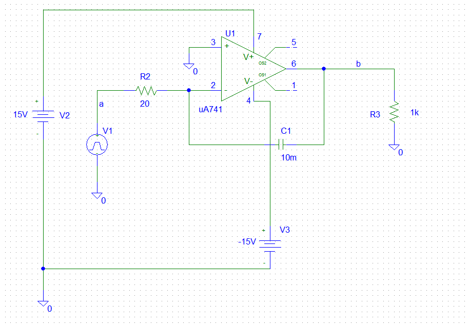

Hallo Leute!

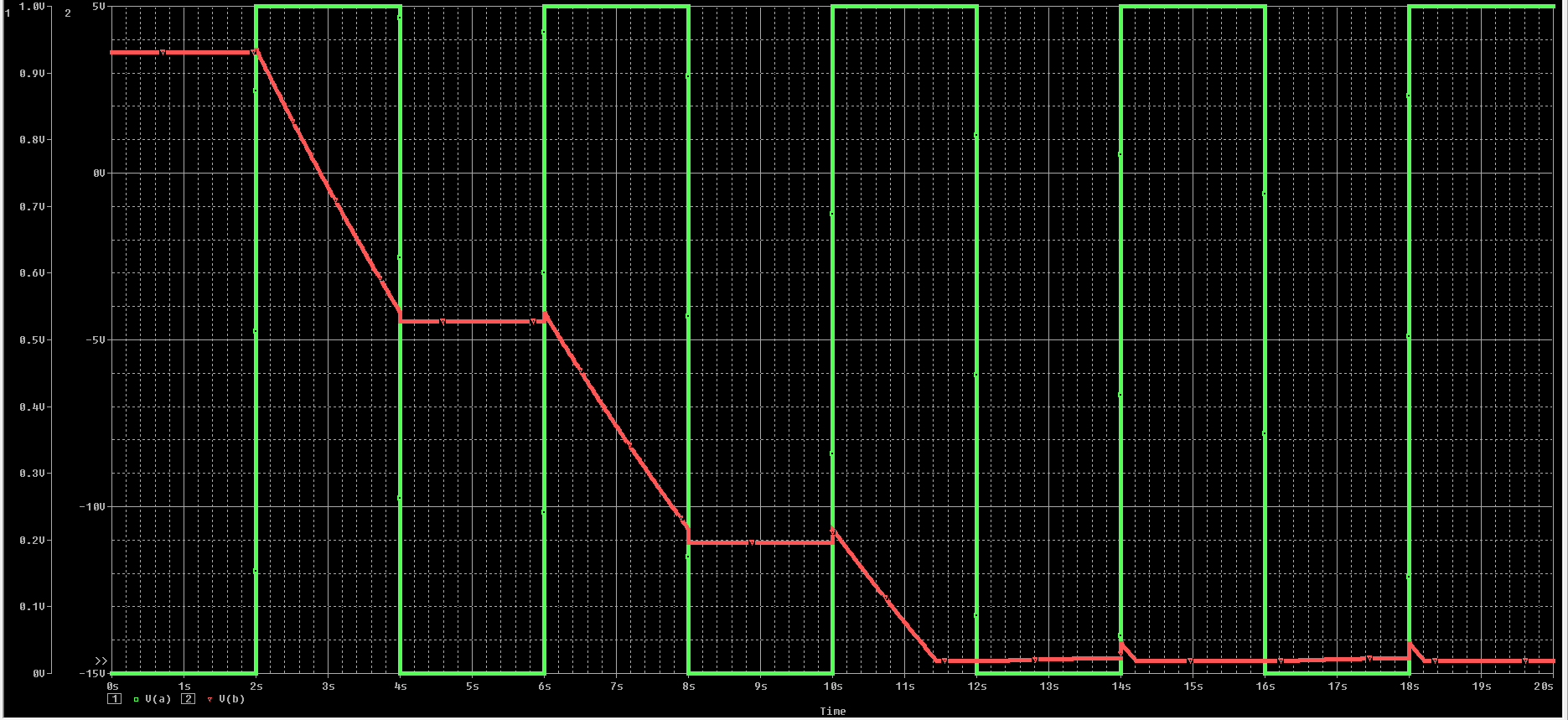

Ich habe hier einen Integrator mit OPV und meine Simulation. Der gelbe
Verlauf ist die Eingangsspannung und der rote Verlauf ist die
Ausgangsspannung . Ich verstehe nicht warum ich gleich am Anfang, am
Ausgang eine Spannung habe wo aber noch keine Eingangsspannung anliegt.
Könnt ihr mir bitte bei diesem Problem helfen ich wäre euch sehr
dankbar.
Grüße
Pavky

von Jim M. (turboj)
Der Opamp hat keinen "Saft". Sowohl V+ als auch V- liegen an +15 Volt,
das geht so nicht.

von SkyperHH (Gast)
> das geht so nicht.
Drehe mal V3 um 180° ... "+" muss an der Masse hängen...
von Marian (phiarc) Benutzerseite
Schau dir mal den Arbeitspunkt (.op) der Schaltung an, der wird schon
falsch sein. Ein kleiner Widerstand parallel zu C1 schließt die Schleife
um U1 auch für die Berechnung des Arbeitspunktes, sodass die
Ausgangssituation der .trans-Analyse halbwegs hinhaut.
Was die drei Vorposter alle mit den Spannungsquellen haben weiß ich
nicht, die sind jedenfalls ok.

von Integrator (Gast)
Ich habe das noch einmal nachgeprüft, V3 habe ich dann  um 180° gedreht
es kam aber das selbe heraus.

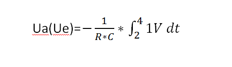

Vielleicht habe ich einen Fehler in der Formel bei mir ergab das
Integral = 2 , die Ausgangsspannung sollte -10 V betragen durch diese
Informationen kam ich dann auf R und C , meine Frage wäre ob die
Berechnung des Integrals richtig ist.
von Philipp C. (e61_phil) Benutzerseite
Bei deinem Integral dort fehlt das +c0. Dem Integrator ist irgendein DC
Offset egal (was ja auch korrekt ist als Integrator).
Dieses DC Offset kommt wie Marian schon schrieb aus der
Arbeitspunktberechnung. Schau mal ob Du irgendwo Anfangswerte definieren
kannst. In LTSpice gibt es dafür .ic so könntest Du das Potential eines
beliebigen Netzes auf 0 zwingen.
Der hier erwähnte Input Bias Current spielt bei 50mA Eingangsstrom nicht
mal bei einem uA741 eine Rolle. In der Realität wird die Schaltung aber
aufgrund des großen Stroms so nicht funktionieren.
i = 1V / 20R = 50mA
Das über 2s gibt 100mC und die erzeugen in 10mF Deine 10V
Reduziere doch mal die Ströme auf sinnvolle Werte. Ggf. wird in dem
uA741 Modell mehr berücksichtigt, als Du gerade möchtest.

von Lutz V. (lvw)
Die gezeigte Schaltung (Miller-Integrator) kann in der Simulation
einwandfrei nur mit IDEALEM OPV arbeiten. Jedes realistische Modell (und
natürlich jedes reale Bauteil) beinhaltet nicht-ideale Eigenschaften,
die ohne Gleichspannungs-Gegenkopplung die Findung des gewünschten
Arbeitspunktes verhindern. Dabei spielen Offset-Spannung und
Offset-Strom die Hauptrolle.
Beim µA741 ist es priomär der Eingansoffset, der - auch ohne
Einganssignal - eine Ausgangsspannung erzeugt.
Folge: Die gezeigte Integratorschaltung kann sinnvoll nicht ohne
Gleichspannungs-Gegenkopplung betrieben werden.
Das kann erfolgen durch Einsatz als Baugruppe innerhalb einer
stabilisierenden Über-Alles-Schleife (Filter, Oszillator) oder eben
durch einen "ausreichend" großen Parallelwiderstand im
Gegenkopplungszweig.
Dabei meint "ausreichend": Kompromiss zwischen "klein genug", um den
Ausgangsoffset in akzeptablen Grenzen zu halten und "groß genug" um die
Hauptaufgabe der Schaltung (Integration) nicht zu stark zu stören, denn
dadurch wird die Schaltung zu einem Tiefpass erster Ordnung, der nur
eingeschränkt als Integrator wirken kann.
Inder Praxis wählt man oft einen Widerstand in der Größenordnung
(100...1000)*R2.
Nachtrag_1: Soll der Integrator - auch bei korrektem Arbeitspunkt -
nicht in die Begrenzung laufen, sollte das Eingassignal symmetrisch zu 0
V sein.
Nachtrag_2: Wenn das ganze nur eine Siumulationsaufgabe ist, würde ich
das Modell eines IDEALEN OPV nehmen.
