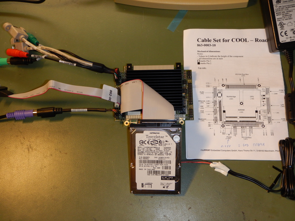

Hallo, ich habe einen Embedded PC "Cool Roardrunner III", den ich zum Aufzeichnen von Messwerten verwenden möchte. Leider erkennt das Bios keine Festplatte. Ich habe es mit mehreren probiert (2.5 Zoll, IDE, 20 GB und 80 GB), aber es wird keine erkannt. Mit der manuellen Einrichtung komme ich auch nicht weiter, da dort Werte eingegeben werden müssen, die im Datenblatt der Festplatte nicht drinstehen. Der (aufgekaufte) Hersteller anwortet auch nicht auf Anfragen und ein Bios-Update findet sich auch nirgends. Ich habe es mit zwei verschiedenen PCs getestet, einer war noch original verpackt und sollte demnach elektrisch auch auf jeden Fall in Ordnung sein. Ich würde mich freuen, wenn jemand einen Tip hat. Zum Wegschmeissen ist der PC wirklich zu schade. Danke & Gruß!

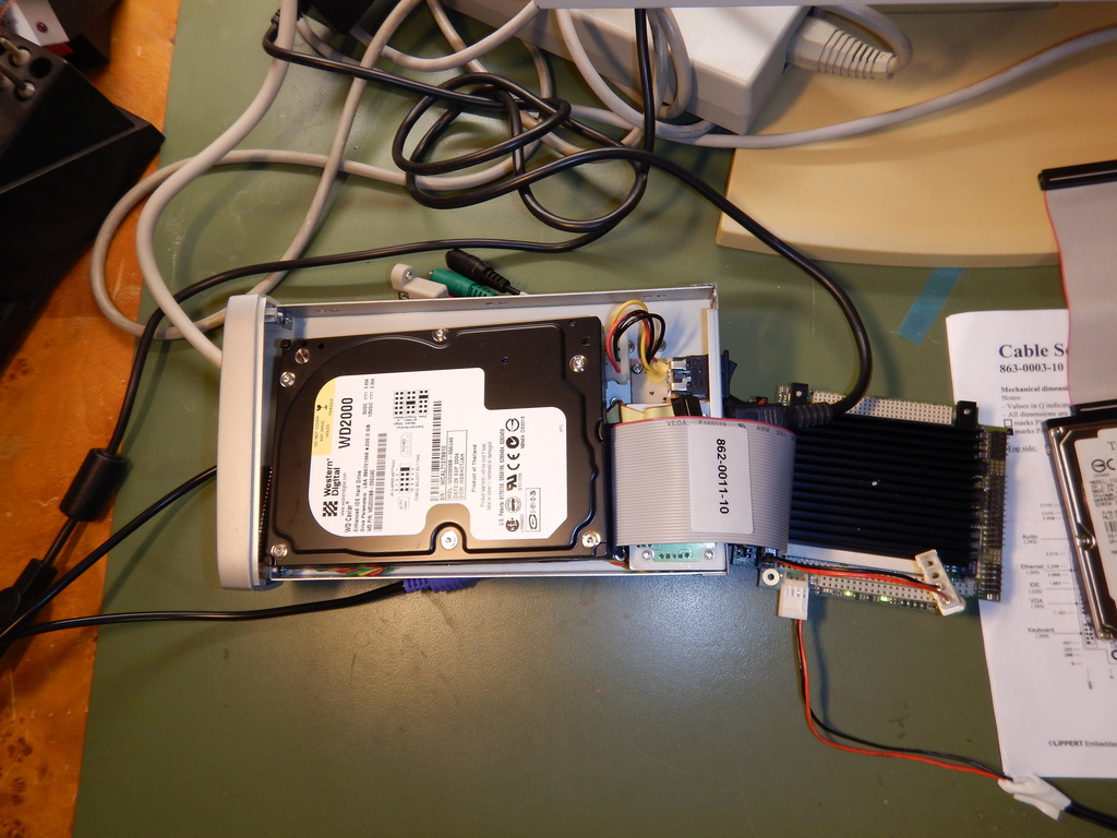

Hallo, vielen Dank für eure Antworten! Das Kabel müsste richtig angeschlossen sein, der Stecker passt auf beiden Seiten und die Festplatte dreht sich auch. Ich habe im Bios auch mal Werte für die Festplatte eingegeben (es wurden dann 8 GB angezeigt/angenommen) und es hat beim Booten etwas länger gedauert. Aber im Endeffekt funktionierte es dann auch wieder nicht. Der CF-Sockel ist leer. Es wäre natürlich auch noch eine Option, mal diesen zu testen. Allerdings müsste ich da erst eine Karte kaufen. Dem PC lag noch ein Adatperkabel für eine 3.5 Zoll Festplatte bei. Ich werde mal probieren, ob es damit vielleicht läuft. So eine Platte lässt sich leichter auftreiben.

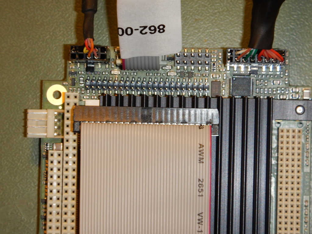

BIOS auf "default" zurücksetzen! Damit sollte eine richtig angeschlossene HD automatisch erkannt werden. Ansonsten falsches, falsch angeschlossenes oder defektes Kabel. Ein "normales" IDE/PATA44-Kabel hat 2 oder 3 Stecker und es ist nicht egal was wo und wie herum angeschlossen ist. Pin1 und Farbmakierung am Kabel beachten! Mach mal Bild!
Max M. schrieb: > Pin1 und Farbmakierung am Kabel beachten! Das ist beachtet worden, sonst bekäme die Festplatte keinen Strom und der Spindelmotor würde sich nicht drehen. Die Auswahl zwischen "Master" und "Slave" ist bei 2.5"-Platten eher selten per "cable select" und einem manipulierten Kabel durchgeführt worden, daher dürfte, sofern das Kabel an sich in Ordnung ist, das auch nicht das Problem sein. Aber ja: Bilder vom Aufbau, auf denen man auch was erkennen kann: Her damit!

Also, hier der aktuelle Stand: - Die 2.5 Zoll Platte wurde an einem anderen Rechner ohne Probleme erkannt. - Eine 3.5 Zoll Festplatte wurde über eine Adapterkabel angeschlossen und wurde ebenfalls nicht erkannt. - Alle Kabel sind Originale vom Hersteller, Anzahl der Pins etc. scheint in Ordnung zu sein. Ich habe auch noch einen zweiten original verpackten Kabelsatz getestet, damit wurde sie auch nicht erkannt. - Ein Compact Flash Karte habe ich leider nicht, kann ich also nicht testen. - Booten von einem externen CD-Laufwerk (über USB angeschlossen) funktioniert einwandfrei. - Master-/Slave-Beschaltung der Festplatte sollte in Ordnung sein. Laut Anleitung der Festplatte ist sie ohne Jumper als Master geschaltet, ich habe es aber auch als Slave bzw. Cable Select getestet, geht auch nicht. - Laut Anleitung ist die IDE-Schnittstelle am 1. Controller und die Compact Flash Karte am 2. Controller. ABER, die Festplatte wird jetzt doch erkannt - danke auch an Svenska für die blöden Anfängerfragen! Die "default" Werte vom Bios aktivieren den 2. Controller (Compact Flash) und deaktivieren den 1. Controller für die IDE-Festplatte ... Ich habe das Bios auf default zurückgesetzt und bin dann jeden Parameter Schritt für Schritt durchgegangen. Und irgendwo tief unten war dann dieser Punkt. Herzlichen Dank an alle für eure Hilfe :-)
Sepp H. schrieb: > Und irgendwo tief unten war dann dieser Punkt. Klasse. Einfach toll, diese BIOS-Anpasser. Herzlichen Glückwunsch und viel Spaß mit Deinem PC104-Board!
