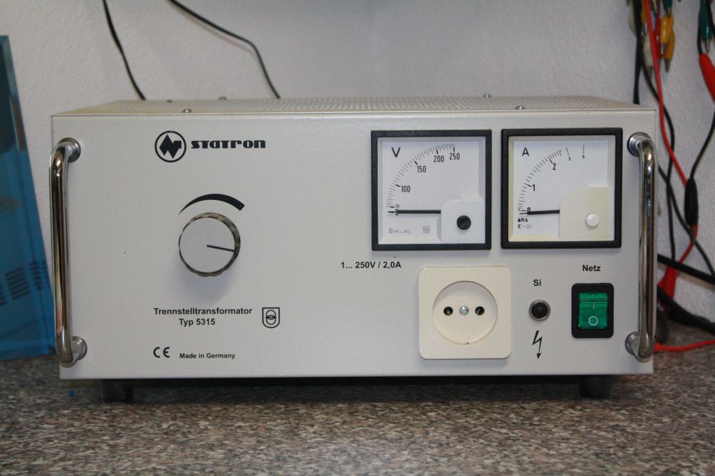

Joachim B. schrieb: > ist da nix passendes bei? Er will was in einer Frontplatte montierbares https://www.mikrocontroller.net/attachment/165613/IMG_8189.JPG Die für Steckdoseneinsätze mögen sich hinfummeln lassen, aber richtig gut passend sind sie nicht. Hier sieht man, daß die Leute damals aber auch Steckdoseneinsätze hingefummelt haben http://forum.dmxcontrol-projects.org/index.php?thread/5930-labor-stell-trenntrafo-abzugeben/ Hier sieht man wiederum Trenntrafos mit Schuko http://www.warensortiment.de/technische-daten/trenntrafo-pkt-2240.htm Und hier mit rausgenommener Schutzleiterklemme https://www.conrad.de/de/voltcraft-it-1500-universal-labor-trenn-transformator-1500-va-230-vac-trenntrafo-kalibriert-nach-iso-1240150.html

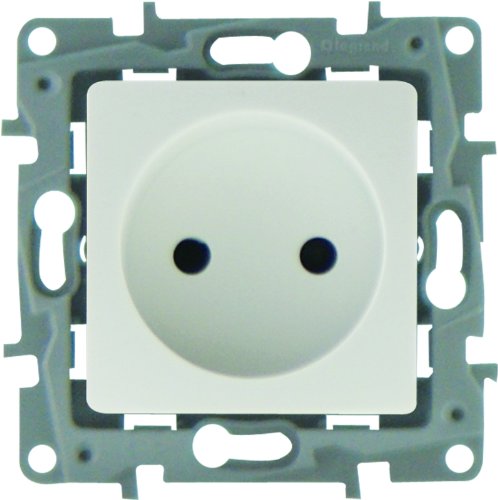

Michael B. schrieb: > Er will was in einer Frontplatte montierbares > > https://www.mikrocontroller.net/attachment/165613/IMG_8189.JPG komm das klappt doch damit: http://ecx.images-amazon.com/images/I/41VXy1yaSGL.jpg das andere pfuschen wie du zeigst ist klar, aber nötig ist das nicht!
