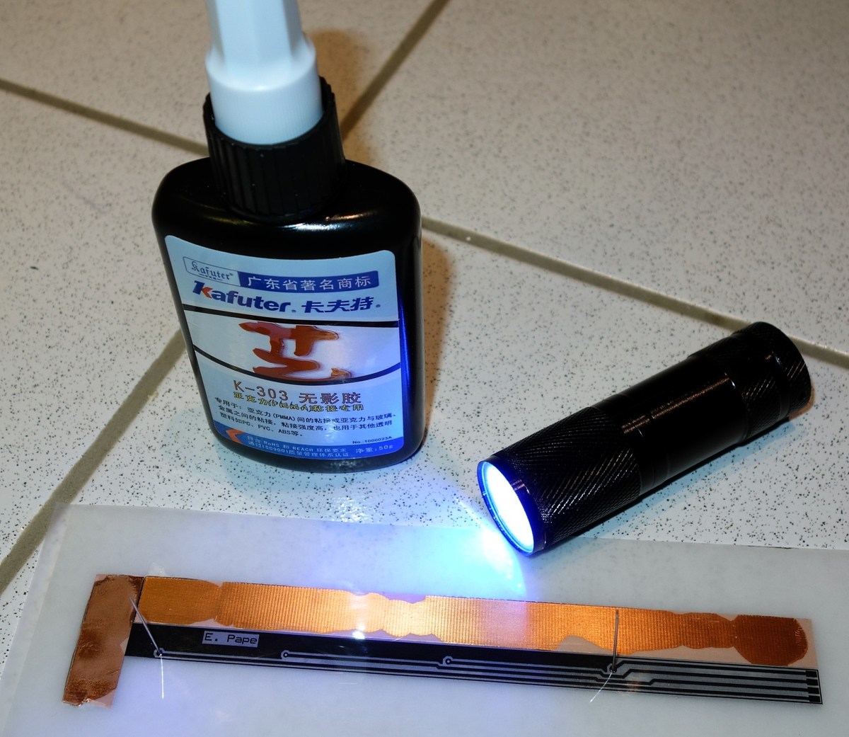

Da ich gerade von meinem neuen UV-härtendem Kleber begeistert bin: Taschen für zweiseitige Belichtung lassen sich mit dem Kleber sehr gut anfertigen. Erst wenn die Ausrichtung perfekt ist wird der Kleber mittels UV-Lampe gehärtet.
Hallo Einhart Die Idee mit dem Kleber ist ja nicht uebel. Aber gerade das exakte ausrichten bei Deiner schmalen Platine stell ich mir sehr "kompliziert" vor, wenn die beiden Folien nicht schon vorher in irgendeiner Form vorher fixiert sind. Gruss Asko

Asko B. schrieb: > Aber gerade das exakte ausrichten bei Deiner > schmalen Platine stell ich mir sehr "kompliziert" vor Eigentlich nicht - die beiden Stecknadeln sind nicht zur Zierde auf dem Foto ;-).
Einhart P. schrieb: > Eigentlich nicht - die beiden Stecknadeln sind nicht zur Zierde auf dem > Foto ;-). uups, die hab ich "uebersehen". Gruss Asko
