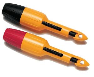

Hallo zusammen, diesmal etwas ganz anderes, aber dennoch wichtig. Ich habe einen gestörten Alarmmeldekreis, ich vermute einen Kabelbruch bei einem Glasbruchsensor. Ich möchte nun nicht jedes Kabel aufschneiden und suche daher eine elegante Möglichkeit, eine Nadel durch die recht dünnen Litzen zu drücken. Gibt es dazu eine Art "Meßzange", die ich kaufen könnte? Oder hat einer eine Idee für einen Vorrichtung, die manuell das mittige Durchdrücken einer Stecknadel ermöglicht? Wäre toll. Danke und viele Grüße Yogy

Christian H. schrieb: > Was spricht dagegen, die Kabel mit herkömmlichen, feinen Nadeln > anzupieksen und mit Krokoklemmen abzugreifen? Nun, die Fummelei, freihand das Kabel bzw.die isolierten Adern anzupieksen ist das Problem, da die Isolierung ziemlich fummelig zu packen ist... Sebastian W. schrieb: > Vielleicht das hier: SKS Hirschmann KLEPS 2700 Leider perforiert diese Klemme nicht das Kabel.. Käme ich ohne "Nadel" am die Kipferseele, wäre das alles kein Problem, aber ich habe mir etwas überlegt Ich werde es mit einem Holzklötchen versuchen, in das ich eine Nut hineinsägen werde. Dann müßte eigentlich die zu testende Ader gut anzustechen sein... Offensichtlich gibt es keine Zange... Morgen wird getestet..
Die Klemme sticht doch eine Nadel in die Litze und kontaktiert diese?
Ich habe für mein Multimeter ein Messkabel selbst gelötet, eine Seite Bananenstecker, die andere zwei Stecknadeln. Der Stahl nimmt zwar etwas widerwillig Lot an, aber es geht. Auch gut für die Kontaktierung von Lötpads auf Platinen, die eine leichte Oxydschicht haben und mit der normalen Tastspitze schlechten Kontakt geben.

Von fluke gibt es diese Teile. TP81

Fluke schrieb: > Von fluke gibt es diese Teile. TP81 Auch danke... ich begebe mich auf die nähere Suche
