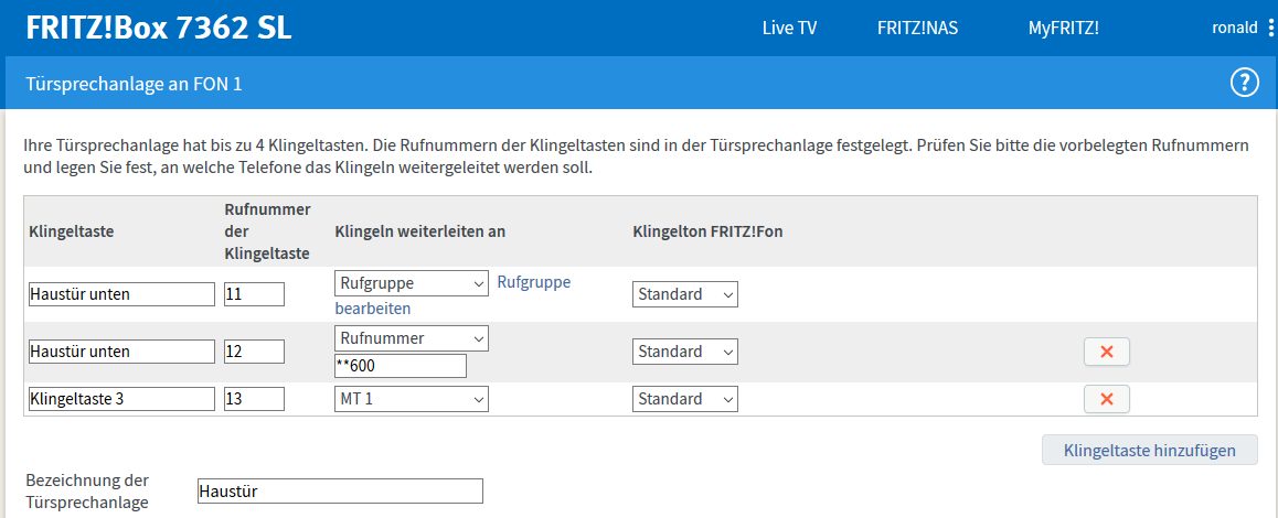

Bekommt man die fritzinternen Rufnummern auf Wunsch auch als **600 -
**603 programmiert? (FB 7490)
Gruß Armin
von Ronald H. (ronyh)
Hallo Armin
Ist auch kein Problem aber nicht sehr sinvoll, du kannst doch einfach
den Fon port an den der Klingeladapter angeschlossen wird auf
"Türsprechanlage" setzen und für die 11-12-13 die entsprechenden
Telefone zuordnen siehe Bild.
(FritzOS 6.50)
Oder ist das bei der 7490 anders?????????
