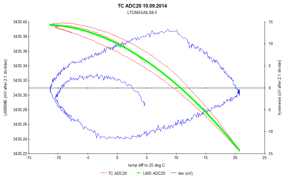

Naja der Tempco wird ja sowieso gemessen um die A und B Sortierung
durchzuführen. Vielleicht gibt es ja auch noch die A+++ Sortierung für
die Demoboards.
Voraltern glaube ich jetzt nicht. Wobei die Demo-Boards nach dem Löten
sicherlich längere Zeit liegen bis die bei Dir ankommen.
Die Leiterplatten-Spannungen nach dem Löten dürften da schon weg sein.
Ich hoffe Du hast nicht direkt an den LTC-Pins gelötet.
Die Themen die mir bei der LTC6655 spontan einfallen sind:
- relativ große thermische Hysterese im Vergleich zu AD586
- hoher Stromverbrauch (starkes Aufheizen -> Luftzugempfindlich)
Wenn Du aber sowieso auf 40 Grad aufheizt dürfte das weniger eine Rolle
spielen.

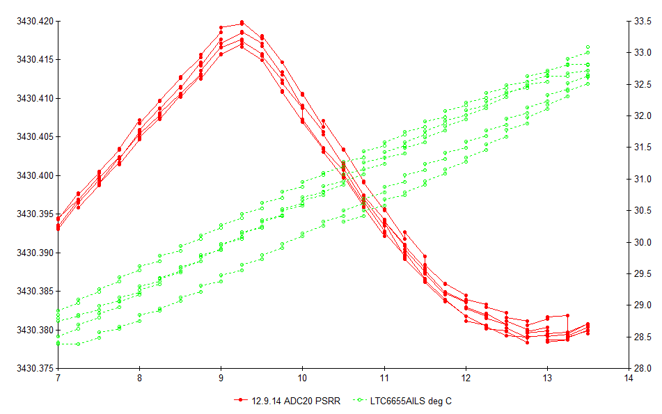

Anbei noch die PSRR: 9V und 12,5V sind optimal. (bei mir ist noch eine
Schottky-Diode als Verpolschutz auf der Leiterplatte -> 0.3V vom
Diagramm abziehen).

von Anja (Gast)
Philipp C. schrieb:
> Kannst Du etwas mehr zu deinen PSRR Versuchen
> sagen?
Viel zu sagen gibt es hierzu nicht.
Ich hänge das Gerät an eine Programmierbare Spannungsversorgung und
beobachte die Ausgangsspannung über der Versorgungsspannung.
Falls das Gerät ein ADC mit Referenz ist dann messe ich halt mit dem ADC
eine stabile externe Referenz (z.B. eine LM399) während die Versorgung
für den ADC variiert wirt.
Ok das ganze ist dann natürlich nicht die reine PSRR. Dort würde man nur
AC-mäßig bei einem Betriebspunkt einspeisen ohne Berücksichtigung von
Erwärmung.
Bei mir geht die Erwärmung mit ein.
Aber das ist so von mir gewollt ich will schließlich den besten
Betriebspunkt finden.
Gruß Anja
von Philipp C. (e61_phil) Benutzerseite
Ahh, ok dann verstehe ich nun auch Deine Grafik.
PSRR hat bei mir die Scheuklappen in Richtung AC mit auf der Versorgung
eingestellt und darum konnte ich mit dem Graph zunächst nicht viel
Anfangen, weil ich eine Art Dämpfung erwartet habe.
Vielen Dank

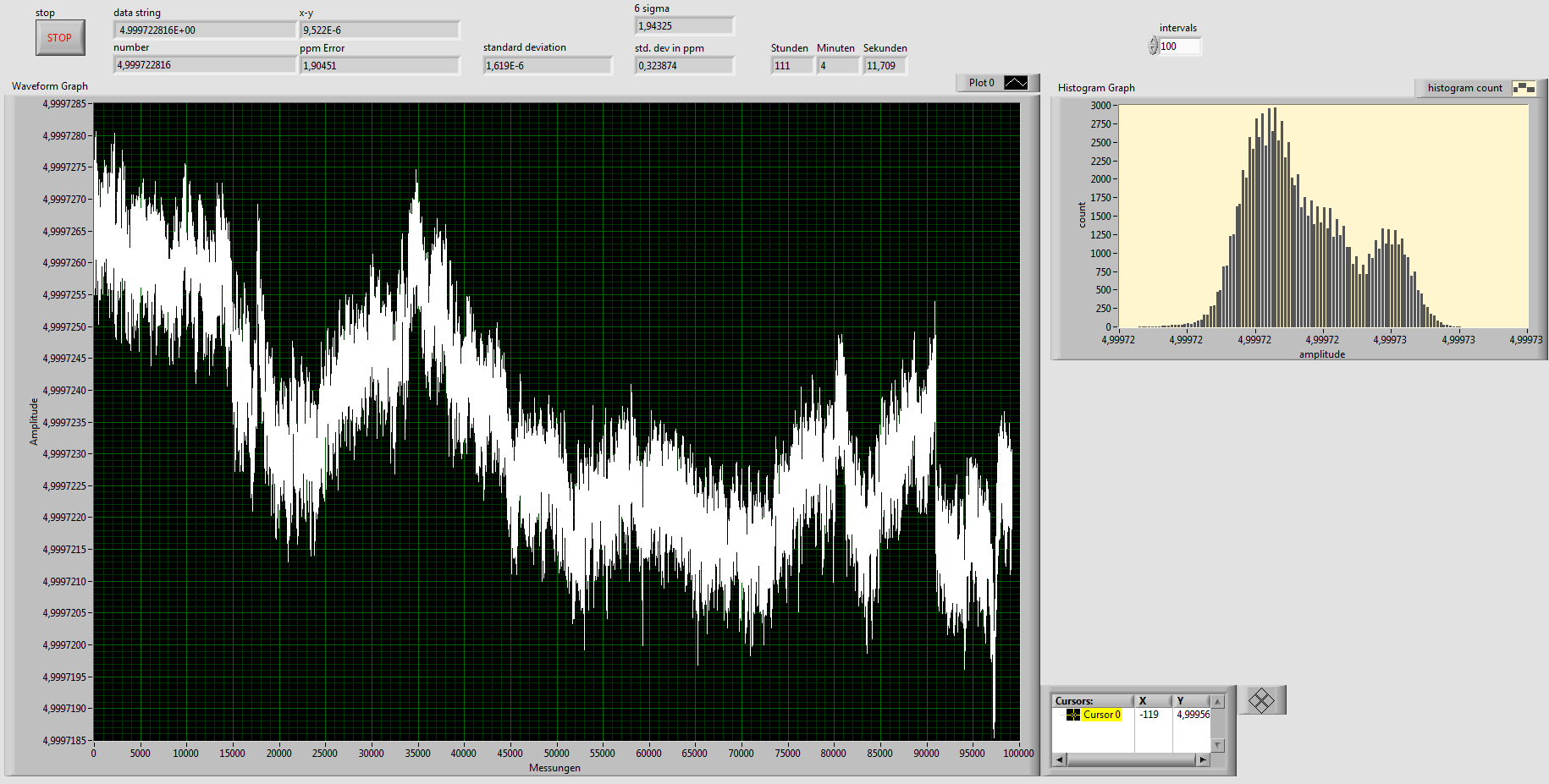

von Philipp C. (Gast)
Anbei noch die Messung der LTC6655 über 111h am 3458A, falls es jemanden
interessiert.
Das Feld ppm Error zeigt die die Differenz von maximalem Messwert zum
minimalen Messwert geteilt durch den Mittelwert aller Messungen in ppm.

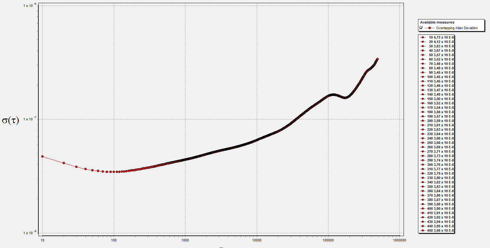

Wo es nun Daten über einen so langen Zeitraum gibt habe ich mal die
Software von Ulrich Bangert verwendet um die Allan-Deviation zu
berechnen.
Kann man die so interpretieren wie eine zu erwartende Standardabweichung
für den Zeitraum tau?

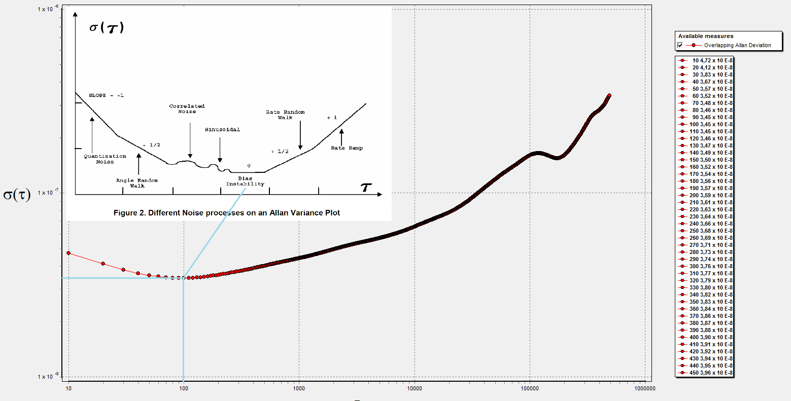

von Interpretierer (Gast)
Ich habe dir mal die Interpretation eingezeichnet.
Vielen Dank, das ist zwar nicht direkt das was ich gesucht habe, aber
auch sehr interessant.
Die Messwerte sind bei mir übrigens ca. alle 4s (100NPLC) und die
X-Achse zeigt die Messungen.
Meine Frage ist ob ich nun für die gemessene Referenz sagen kann, dass
sich die Standardabweichung in einem Zeitraum von bis zu 50000
Messpunkten unter 0,1E-7 bewegen wird (bzw. bewegt hat)?

von ~400s stabile Messwerte erhältst. Die Stabilität der Messwerte kann
zu <4e-8 abgelesen werden.
Ferner lassen sich die einzelnen Rauschanteile ablesen:
- Quantisierungsrauschen (Steigung -1) sehe ich in deiner Grafik nicht
- Random Walk (Steigung -1/2)
- Rate Random Walk (Steigung +1/2)
- Drift oder Rate Ramp (Steigung 1)
--> hierfür müsste man die entsprechenden Geradenstücke in deiner Grafik
einzeichnen
Der hintere Teil der Daten kann als Leackage Error und End-of-Data Error
angesehen werden: http://tf.nist.gov/general/pdf/1808.pdf
siehe auch:
https://www.ikg.uni-hannover.de/fileadmin/ikg/staff/thesis/finished/documents/MA_Schlichting.pdf
ab Seite 109
Ich bin mir nicht so sicher, ob man die Abschnitte hier wirklich so für
diese Referenz heranziehen kann. Aber vielen Dank für die
Literaturangaben.
Mir geht es eigentlich darum eine Aussage zu finden für welchen Zeitraum
man mit einer Standardabweichung kleiner x rechnen kann.

von Anja (Gast)
2 Dinge:
- Wenn Du die Allan Deviation nur mit der 2. Hälfte der Daten machst
gibt es sicher andere Werte. (Die anfängliche Drift ist dann weg).
- Ich sehe in der Messung so etwas ähnliches wie PopCorn-Rauschen bei
Messung 1800 und 8000. Gibt es hierfür eine Erklärung? (Temperatur o.ä.)
Gruß Anja
Ja, aber dann wäre sie ja auch schon länger eingelaufen.
Was genau kann ich denn aus der Allan-Deviation ablesen? Oder ist das
rein qualitativ und nur zum Vergleich geeignet?
Ich bin (wie auch schon in anderen Threads erwähnt) an Stabilität über
einige Stunden interessiert. Und wenn das quasi "out-of-the-box" schon
ausreichend ist mit der LTC6655 umso besser. Die LTC6655 ist auch wegen
des Rauschens sehr interessant.
Ich würde gern über einige Stunden auf sagen wir mal 2ppm stehen. Also
hat die Messung diese Spec schon mehr als erfüllt. Mir wäre es auch
egal, wenn die Referenz alle 6h um 2ppm in die gleiche Richtung driftet
und am Ende eines Jahres dann 2000ppm gedriftet wäre. Hauptsache diese x
Stunden Zeitfenster sind im Limit. Darum interessiert es mich so, ob man
solche Aussagen nun aus der Allan-Deviation ziehen könnte.
Leider kann ich so direkt nicht herausfinden um welche Zeit das war. Es
ist aber nicht auszuschließen, dass durch ein geöffnetes Fenster oder
ähnliches die Messung kurz gestört wurde und die Heizung nachregeln
musste.
Kannst du eventuell erklären wie du zu dieser Aussage kommst? Welche
Steigungen kann man für welche Rauschanteile (1/f-Rauschen,
Popcornrauschen etc.) ansetzen? Hast du da eine Übersichtsgrafik die für
Spannungsreferenzen anzusetzen ist? Danke.
@Interpretierer: Ich habe zwar den Artikel bisher nur überflogen, den Du
verlinkt hast, aber ich denke die Grafik ist mehr eine Erklärung der
Prozesse im Oszillator und nicht unbedingt dazu geeignet aus den
Steigungen direkt auf irgendwelche Prozesse zu schließen.
Es mag sein, dass es oft ähnlich aussieht, weil sich vielleicht das
Quantisierungsrauschen in den meisten Experimenten am ehesten
rausmittelt, aber viel mehr würde ich aus dieser Grafik nicht ziehen
wollen.
von Anja (Gast)
Ich habe das immer anders betrachtet:
Wieviele Messwerte lohnt es sich zu mitteln um ein möglichst stabiles
Ergebnis zu bekommen. (meistens nur 1-5 Minuten bei meinen ADCs).
Aber letztendlich ist die Allan Deviation schon die Standardabweichung
über einen Beobachtungszeitraum.
Allerdings Vorsicht: bei einer Referenz kommen viele Einflußfaktoren ins
Spiel. Temperatur, Feuchte, Alterung, Rauschen, (Luftdruck) ...
Die Frage ist also: hast Du in Deiner Messung wirklich alle diese
Einflußfaktoren mit erfaßt oder war zu der Zeit gerade "schönes Wetter".
Gruß Anja
Ah, vielen Dank genau das wollte ich noch einmal bestätigt haben :)
Wenn ich also sagen möchte, dass ich mit 99,7% Wahrscheinlichkeit
innerhalb von einem ppm bleiben möchte, dann kann ich direkt in der
Allan Deviation den Punkt suchen, bei dem 1/6 ppm zum ersten Mal
überschritten wird?
Ja, das ist mir bewusst. Die Umgebung wird später auch sehr kontrolliert
sein und momentan auch. Ich würde gerne ein paar Referenzen für meine
Anwendung vergleichen und da wäre es natürlich schön, wenn mir die Allan
Deviation da eine Aussage liefern kann.
Ich würde dann jede Referenz 2-3 Tage vermessen und könnte später
ablesen welche der Referenzen für wie lange in gewissen Grenzen bleibt.
Das würde die Bewertung der Referenzen dann ja schon sehr vereinfachen.
