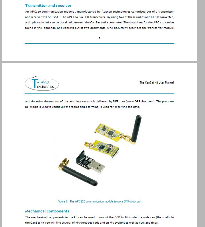

Hast Du eigentlich schonmal eine Suchmaschine bemüht und geschaut wie andere das machen? http://space.uah.edu/cansatmedia/cansat2014/Cansat2014_Team_1087_PDR_v1.4.pdf
und das ist alles im Cansat Kit enthalten: The CanSat kit contains (as shown in the picture from top to bottom): The sensor board and its components The T-Minus micro controller board A 9V battery The radio transmission system The mechanical components of the CanSat Not included in the kit : parachute and the outer shell. Was kann das enthaltene Radio transmissionssysten nicht, dass du ein anderes suchst? Gruß Gerd
Bearbeitet durch User
Gerd S. schrieb: > Was kann das enthaltene Radio transmissionssysten nicht, > dass du ein anderes suchst? Das ist eine gute frage ;) Vielen Dank
