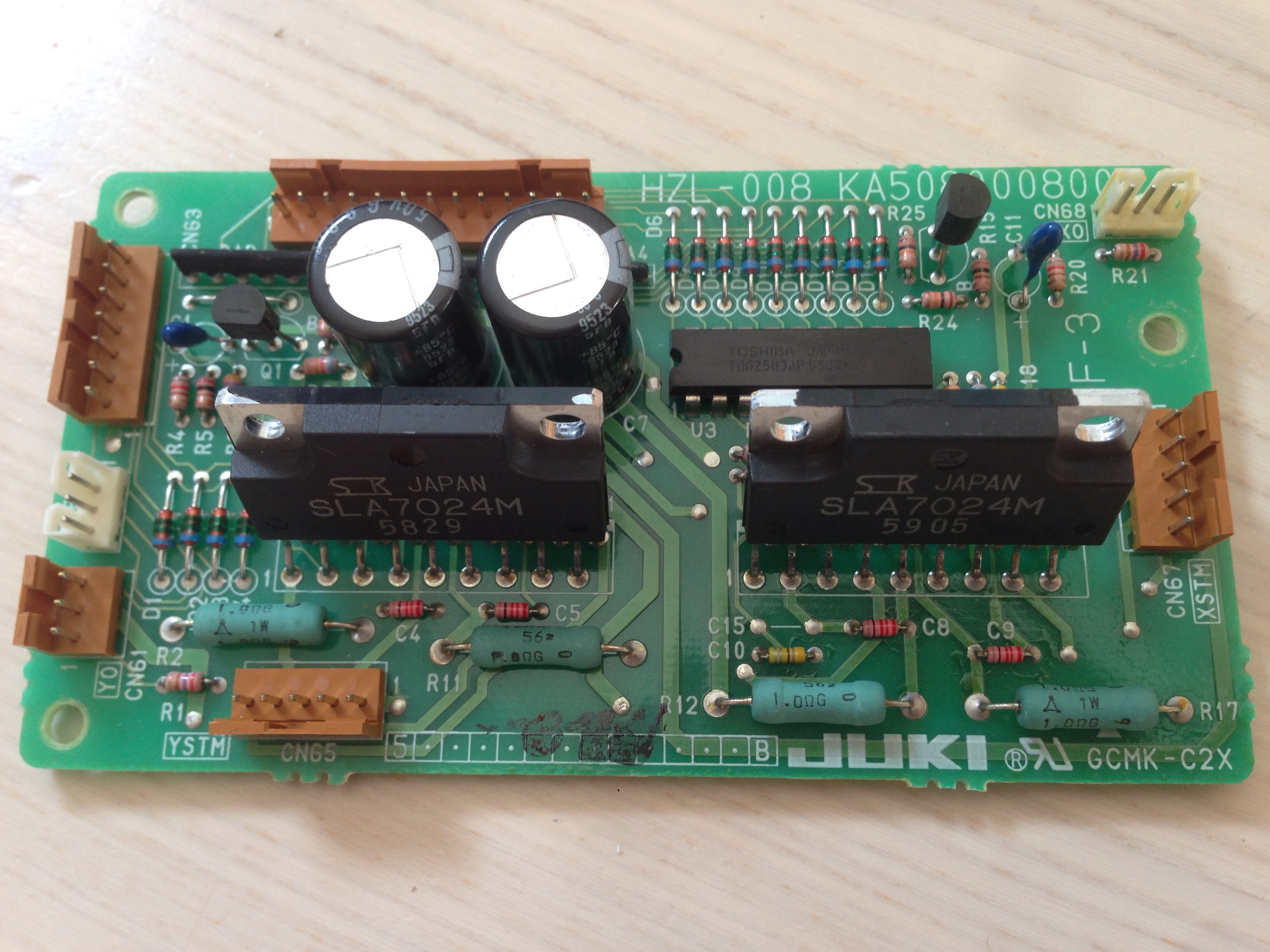

von Max W. (max_w221)
vielen Dank für die ganzen Antworten.
An die A4988 Treiber habe ich auch schon gedacht, jedoch sind diese ja
nur für bipolare Schrittmotorern gedacht.
Ein Treiber ist zwar verbaut jedoch wird dieser, soweit ich weiß, nicht
mit step und Direction Pulsen angesteuert. Auf der Platine sind zwei
SLA7024M Treiber und ein TD62583AP Chip verbaut. Gibt es vielleicht doch
eine Möglichkeit diese Platine weiter mit grbl zu betreiben? Ich habe
noch ein Foto dieser Platine angehängt.

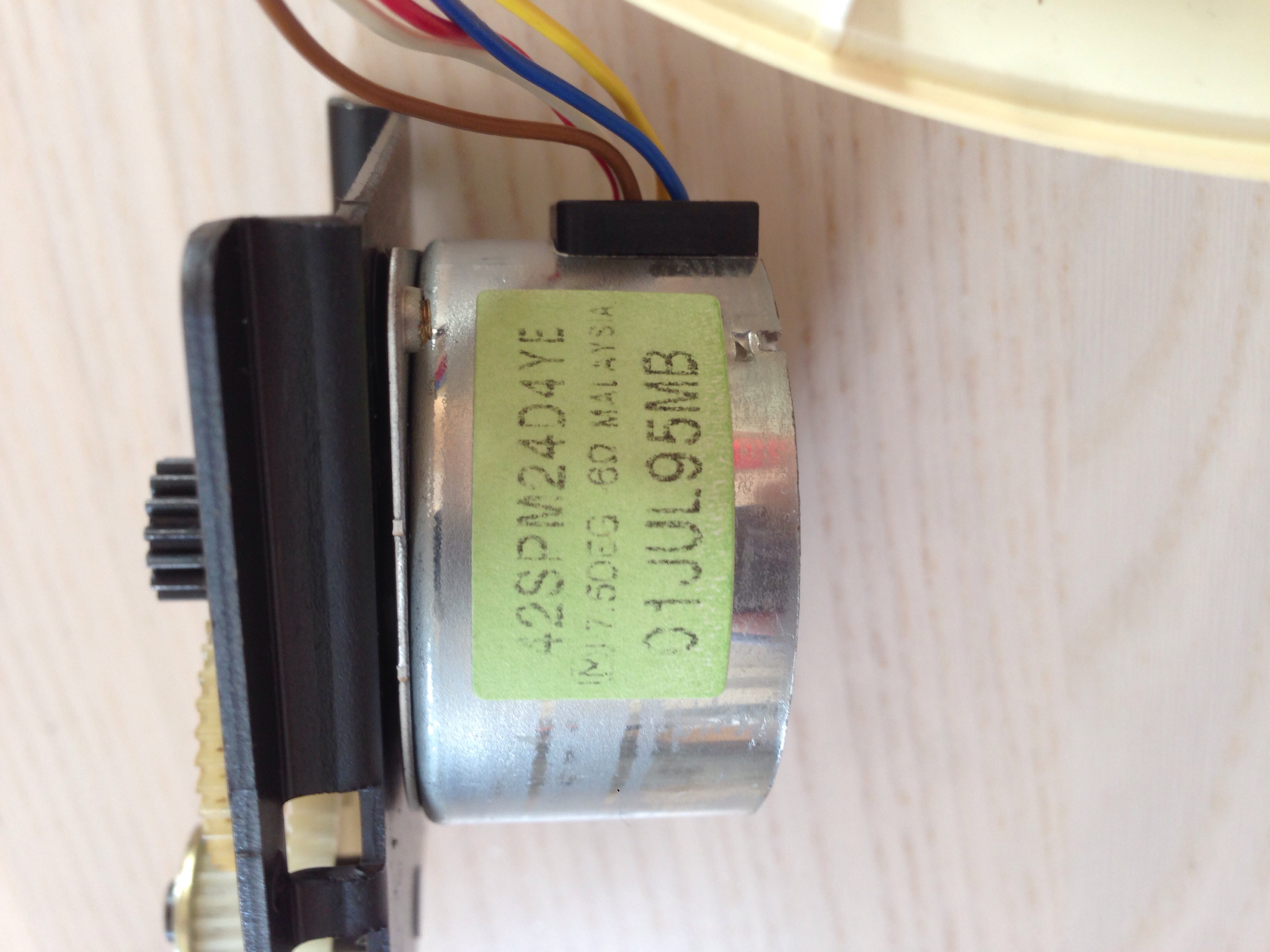

Die Motoren haben 5 Anschlussleitungen.
Im Anhang ist ein Foto von dem Motor.
von eProfi (Gast)
Suchmaschinenfutter: Juki GCMK-C2X  HZL-008 KA508000800  XSTM YSTM
Minebea M 42SPM24D4YE   42SPM24 D4YE   42 SPM 24 D4 YE
OCR (optical character recognition) funktioniert noch nicht.
Der Toshiba TD62583AP TD62583 AP ist ein 8fach-Transistor (als
invertierender Treiberbaustein) ohne Intelligenz.
Step/Dir wird auf der davorliegenden Platine erzeugt, wenn überhaupt.
Vermutlich kommen die Signale direkt aus einem µC.
2x L297 oder ein kleiner µC könnten die Aufgabe übernehmen.
Es wäre hilfreich gewesen, Links zu den Datenblättern zu posten.
z.B. www.oceanchip.com/datasheets/TD62583.pdf
Eine Platine, die den Motor ansteuern kann, ist die Kemo B211. In der
Beschreibung steht: für 6-Strang-Schrittmotoren, aber ist auch für
Motoren mit 5 Leitungen geeignet, da  die zwei schwarzen zusammen auf +
gelegt werden.
http://www.kemo-electronic.de/kataloge/catalog_gb_11_12.pdf
Link funktioniert momentan nicht, deshalb diesen verwenden:
http://www.communica.co.za/Content/Catalog/Documents/D2300487170.pdf
Allerdings choppt die nicht (keine Stromregelung) und kann den Motor nur
langsam drehen lassen, keine Step-Dir-Inputs.
Wer weiß, welches 16-polige IC da drauf sitzt (ist mit B211 gestempelt)?

von flip (Gast)
ja, könntest du, wenn du es umständlich machen willst. Es sind
stinknormale Unipolare Schrittmotoren mit gemeinsamer spulenanzapfung
(zu erkennen an der treiberplatine). die funktionieren mit allen bisher
gennanten treibern bis auf den 5-phasen treiber.
