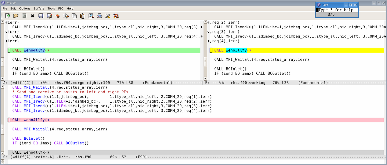

le x. schrieb: > Fpga K. schrieb: >> Emacs kann alles. > > Es fehlt ihm nur ein guter Editor... ... für Programierung: Emacs kan merge: http://4.bp.blogspot.com/-0PUAqZ3kdhs/TbsJBkm5s2I/AAAAAAAABS8/JfaDbro0BE0/s1600/Emacsmerge.png tetris: http://ftp.heanet.ie/disk1/www.gnu.org/software/emacs/tour/images/tetris.png Hex: http://software-ninja-ninja.blogspot.de/2012/01/hexlify-in-clojure.html Multiwindow: https://www.emacswiki.org/pics/static/MultiTermDedicatedShotPage.png Filebrowser: https://upload.wikimedia.org/wikipedia/commons/e/ef/Emacs_Dired_buffers.png ...: https://www.google.de/search?q=Emacsmulti+features&source=lnms&tbm=isch&sa=X&ved=0ahUKEwjQjLH4hunKAhXICJoKHeQNAM4Q_AUIBygB&biw=1348&bih=665#tbm=isch&q=Emacs+features MfG,
