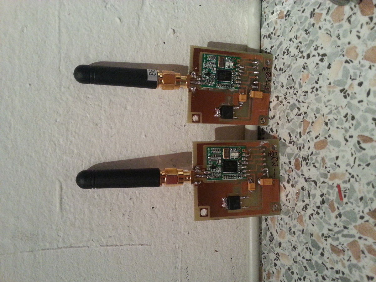

Tut mir leid das ich so lange nicht geantwortet hab! Also keine Außenbeschaltung? Seh ich grundsätzlich anders die sind sehr Benutzerfreundlich nur ein paar Pins anschließen und schon funktionierts! Als Antennen habe ich die "kurzen" 868MHz von Octamex genommen. HF-Messtechnik: keine bin nur ein Bastler. Also über die erlaubten Betriebsmodi muss ich noch recherchieren da ich in Österreich lebe. Allerdings ist das nur ne Bastlerei und kein Produkt das verkauft wird! Für alle die es Interessiert: Habe mich nun entschieden einfach mal eine Platine zu entwerfen und die Module damit in Betrieb zu nehmen bzw. zu Testen. Im Anhang ein Bild der Module auf meiner Platine. Darauf ist nur ein 3,3V Spannungsregler damit ich darauf nicht achten muss beim anschließen und hinten drauf ist eine Stiftleiste mit allen wichtigen Pins des Modules. Habe heute einen Entfernungstest gemacht und war positiv überrascht! Mit der Standardeinstellung (+20dB Sendeleistung) konnte ich damit 600m überbrücken und es wäre bestimmt noch mehr drinn gewesen nur leider machte dann der Weg ne Kurve und dann wäre der Sichtkontakt weggewesen. Gesendet wurden alle 40ms ein Byte. Dabei verbraucht das Modul ca. 40mA Strom! Da ich nur ca. 150m Entfernung brauche kann ich mit der Sendeleistung bestimmt um einiges runtergehen und dann verbraucht das Teil noch weniger Strom. IDEAL!
