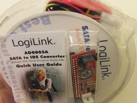

Hallo, mehrere baugleiche Maschinen haben hier einen MSDOS 6.22 PC im Bauch. Die IDE FAT 16 Festplatten und bisweilen die Computer sterben an Altersschwäche, vermutlich auch unterstützt durch die Vibrationen in der Maschine. Es ist gelungen von IDE Festplatte und Motherboard auf SATA umzuziehen, um zukunftsfähig zu bleiben. Jetzt frage ich mich, ob man noch einen Schritt weitergehen kann und insbesondere wegen der Vibrationen auf SSD umzieht. Spricht da etwas dagegen? Ich denke da insbesondere an den fehlenden Trim-Befehl, der vermutlich bei MSDOS 6.22 nicht unterstützt wird. Um entsprechenden Ideen den Wind aus den Segeln zu nehmen: Auf Dosbox und virtualisiert funktioniert das Programm nicht.

oszi40 schrieb: > Allerdings ist mir noch nicht klar, wie DOS6.22 diese SATA ohne > passenden Treiber ansteuern kann. XP hat das erst ab SP3 geschafft. Ein > Versuch wäre ein IDE-SATA-Converter wie z.B. der LogiLink AD0005A. Ob es > auch mit der Geschwindigkeit Probleme (z.B. bei Zählschleifen) gibt wäre > noch zu erforschen. einfach über die Bios Routinen wie es dos schon immer gemacht hat. Man müsste eventuell vorher von AHCI auch IDE im Bios umstellen.
