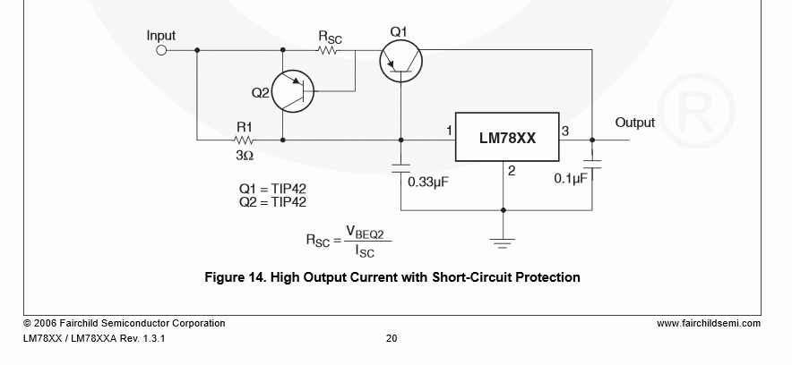

Hallo!
Ein paar Fragen zur Auslegung.
Das angehängte Bild ist ein Ausschnitt aus dem Datenblatt des LM78xx.
Fragen:
- Bei der Ermittlung des Rsc bedeutet SC=Short-Circuit (also
Kurzschluss)?
- Ist VBEQ2, also der Spannungsabfall über die Basis-Emitter-Strecke,
nicht IMMER ~0,7V?
- Wenn ich den LM7810 verwenden möchte um Vout=10V zu erreichen, kann
ich die Schaltung dann mit einem 12V-NT füttern oder wäre dies zu knapp
bemessen? Das Diagramm zur Vo/i-Differenz zeigt ja bei etwa 3V die
maximale Stromabgabe, sollten dann nicht auch 2V mit Abschlag beim Iout
gehen?
- Der TIP42 wird mit einem Ic von 6A und 10A peak angegeben, mir würden
4-5A Dauer voerst reichen. Die Strombegrenzung würde ich auf 8A
festlegen. Demnach würde Iinput bei max 8.5A betragen. Wie groß müsste
dann der Kühlkörper für die TIP42 ausfallen?
Mike.

VbeQ2 ist in diesem Fall = U(Rsc). Was Q2 da macht ist mir allerdings
leicht schleierhaft.
> gehen?
Ganz im Gegenteil ist bei der obigen Schaltung die
Mindest-Differenzspannung noch größer, und zwar um knapp 1,4V. Dies
kommt daher, dass sowohl die Basis-Emitter-Spannung von Q1 als auch der
maximale Spannungsabfall an Rsc aufgebracht werden müssen.
> festlegen.
Bei dieser Strombegrenzung brennt der Transistor durch. Laut Datenblatt
von Fairchild gilt für die Spitzenbelastbarkeit von 10A:
"Pulse test: pw ≤ 300 μs, duty cycle ≤ 2%"
Folglich muss die Strombegrenzung auf allerhöchstens 6A eingestellt
werden.
Beachte, dass der maximale Strom des 7810 auch noch hinzukommt, d.h. der
Gesamtstrom um 1A bis 1,5A höher sein wird.
Auch der 7810 sollte auf dem Kühlkörper untergebracht werden. Bei 14V
Eingangsspannung sollte der Kühlkörper auf ca. 30W Verlustleistung
ausgelegt werden. Bei einer erlaubten Temperaturerhöhung um 30°C
gegenüber der Umgebung käme man also mit 1K/W gut hin.
Bei der angegebenen 12V wird das aber nichts. Vermutlich hast Du aber
auch keine 12V, sondern willst das ganze im Auto oder so betreiben. Da
muss man ohnehin ganz anders in Sachen Stromversorgung vorgehen.

Wenn man wirklich von 12 V auf 10 V will, ist ein Linearregler schon OK.
Allerdings geht die gezeigt Schaltung nicht. Da hat man eher so 3,5-4 V
als Dropoutspannung. Also mindestens 13.5 V um noch 10 V am Ausgang zu
erhalten.Der TIP42 verträgt maximal 65 W bei idealer Kühlung oder ca.
30-40 W bei realistischer Kühlung. Das macht bei 13 V am Eingang und
Kurzschluss dann noch maximal etwa 3 A für den Transistor und etwa 1 A
vom 7810.
Passender wäre da ein Regler wie LT1083 oder LT1084.
Die Schaltung mit Regler IC und Transistor dazu ist ohnehin kritisch zu
sehen. Die kann leicht schwingen und es fehlt der thermische Schutz.

Mike B. schrieb:
> Wie groß müsste dann der Kühlkörper für die TIP42 ausfallen?
Wie viel Volt gehen denn rein ?
Angenommen 12V, also 60 Watt, Daetnblatt vom TIP42
http://www.farnell.com/datasheets/40034.pdf
Das hält der gar nicht aus, egal welcher Kühlkörper.
Angenommen du stellst die Kurzschlusstrombegrenzung auf 5A:
35W Rth=3.14 - RthJC=1.67 - Glimmer+Wärmeleitpaste=1.2
http://www.alutronic.de/files/downloads/5799.PDF
bleiben 0.4 K/W, also den:
http://de.rs-online.com/web/p/kuhlkorper/0400056/
Wenn der Kühlkörper zu klein war, legiert der Transistor durch und es
wird die volle Eingangsspannung an den Ausgang durchgeleitet.
von MaWin (Gast)
> bemessen?
Oh, hier lese ich es.
Natürlich geht das mit der Schaltung gar nicht, der 7810 braucht 2.5V
für sich, dazu 2 x UBE bei vollem Strom, also 1A, also muss man 4.5V
mehr reinschicken als man rausbekommt, also mindestens 14.5V.
Aber kein 7810 oder ähnliche. Der braucht ja schon selbst eine
Dropspannung von über 2 V und die Transistorstufe, der die anderen 4A
liefern soll wird, braucht auch mehr als nur 100 mV.

von Axel S. (a-za-z0-9)
Mike B. schrieb:
> Falk B. schrieb:
>> Braucht die Schaltung WIRKLICH 10V oder läuft sie auch mit 12V?
> die braucht 10V weil ich damit per
> Beitrag "ltspice Simulationsproblem die Hundertste" (letzte Schaltung)
> +/-5V 2x5A (oder mehr) draus machen will
Ach du Scheixxe. Eine aktive Spannungshalbierung für 5A? Wer hat dir
denn diesen Unsinn aufgeschwatzt?
Solche Schaltungen verwendet man in der Praxis nur, wenn man entweder
überhaupt nur kleine Ströme fließen hat (ein paar 100mA maximal) oder
wenn zumindest die Ströme die auf der positiven Seite und auf der
negativen Seite fließen, immer fast genau gleich sind.
Wofür brauchst du das denn überhaupt? Bipolare Spannungsversorgung gut
und schön. Aber doch nicht mit +/-5V und 5A.
Mike B. schrieb:
> Wo sind den Unterschiede zwischen der ltSpice-simulierten Schaltung und
> der Praxis zu erwarten?
Bei der dynamischen Stabilität. Stell dir bloß mal vor, auf der +5V
Seite sitzt ein Verbraucher, der seine Stromaufnahme schnell zwischen 0
und 5A ändert. Sagen wir mal, LED mit 20W Gesamtleistung und PWM-
Steuerung. Da kommt deine arme Schaltung ganz schön ins Rudern, um die
Mittenspannung auch dynamisch stabil zu halten.
Außerdem: wenn auf der +5V Seite 20W gezogen werden und nichts auf der
-5V Seite, dann muß deine Schaltung auf der -5V Seite 20W verheizen.
Findest du das clever?

von Alfred B. (alfred_b979)
Mike B. schrieb:
> Müsste ich dafür dann einen Lastwiderstand vorsehen oder wo würden die
> 20W dann im negativen Pfad verheizt werden?
Die "Virtual GND"-Schaltung würde das aufbringen müssen, weil sie immer
versucht, auf Nullpotential zu bleiben.
Sowas ist für höhere Leistungen nicht sinnvoll, ohne dumm daher reden zu
wollen, oder sonstwas. Für so hohe Leistungen würde ich auch einen
potentialgetrennten Wandler mit Mittelanzapfung nehmen.
Wenn die Schaltungsmasse identisch mit der Netzteilmasse sein darf, was
hier sicherlich der Fall ist, bietet es sich ein, jeweils einen
Schaltregler von +12V auf +5V und einen von +12V auf -5V einzusetzen.
Der invertierende Betrieb wird durchaus von etlichen Bausteinen
unterstützt.
Alternativ kann man natürlich auch fertige Module einsetzen, d.h.
entweder gleich eines mit bipolarer Ausgangsspannung oder für die -5V
ein galvanisch getrenntes Modul.
> noch hab ich das Problem nicht gelöst
> und ich habe ja gefragt, ob es Unterschiede gibt zwischen ltSpice-Simu
> und Praxis
In diesem Aspekt unterscheiden sich Simulation und Realität nicht.
Allerdings geben Simulationen einen Dreck auf Verlustleistungen in
Bauelementen und ob die das aushalten. Spice schickt ohne mit der Wimper
zu zucken auch 100A durch eine 1N4148.
Die werden in dem Transistor auf der negativen Seite verheizt. Nach der
Schaltung im anderen Thread ist das ein TIP127.

von M. K. (sylaina)
Mike B. schrieb:
> Eine Zusatzbeschaltung, wie im Datenblatt LM78xx im OP gezeigt, über den
> TIP121 drüber wäre hier nicht sinnvoll?
Das würde aber den Voltage-Drop erhöhen und da hat man nur maximal 2V.
Deshalb klappt das ja selbst mit nur dem LM7810 nicht um hier aus 12 VDC
10 VDC zu machen ;)
