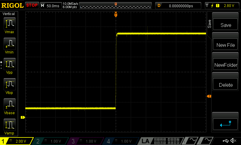

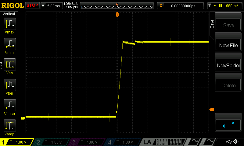

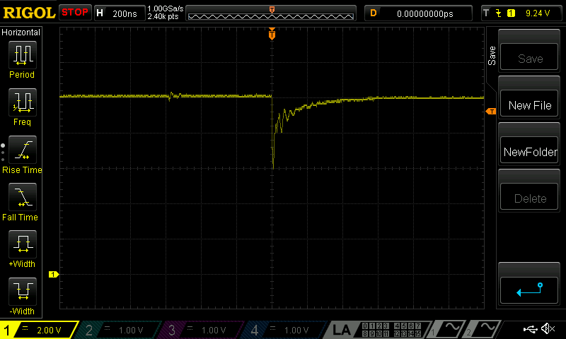

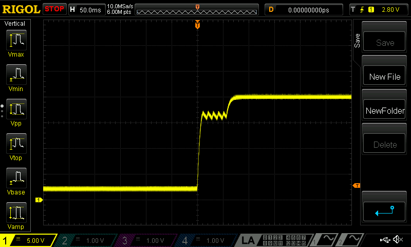

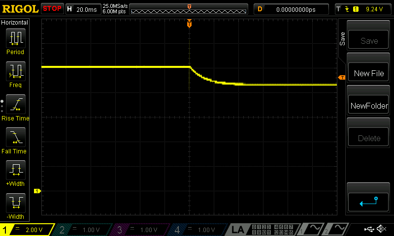

Jörg W. schrieb: > Wie wäre es mit einem programmierbaren Labornetzteil? > > http://www.reichelt.de/Labornetzgeraete/KD3005P/3/... Der aktuelle Preis ist ja sehr verlockend. Aber das nützt alles nichts, wenn das Teil ein schlechtes Regelverhalten hat und vielleicht noch gefährliche Überschwinger produziert. Hat mal jemand das Regelverhalten dieses Netzteils getestet?
Schlurfi schrieb: > Bestehende Schaltung, welche mit etwa 14.4V arbeitet. > Gibt es einen per µ-Controller (arduino) steuerbaren Spannungsregler, > welcher die Eingangsspannung in eine beliebige Spannung von ca. 5-20V > wandelt? Die Schaltung wird immer deutlich aufwändiger, wenn die Ausgangsspannung sich nicht entscheiden kann, ob sie unter oder über der Eingangsspannung liegt.
P.S. schrieb: > Hat mal jemand das Regelverhalten dieses Netzteils getestet? Was interessiert dich genau? Wir haben so ein Teil in der Firma, ich kann mal einen Oszi dranhalten.
Schlurfi schrieb: > Woher soll ich denn wissen was ihr alles benötigt? > > Die 14,4V liegen wirklich an (DC). Und was braucht ihr noch? > > Ich habe echt das gefühl dass hier einige im Forum nur da sind, um dumme > Kommentare zu hinterlassen. > Wenn ich hier eine Frage habe, dann hat das einen Grund - denn wenn ich > die Antwort schon wüsste, würde ich nicht Fragen. Das Konzept nennt sich Anforderungsmanagement und funktioniert. Anforderungsmanagement basiert auf der einfachen Erkenntnis dass der Kunde selbst nicht, weiss was er eigentlich will, und man daher mit gezielten Fragen das gewünsche Produkt präzisieren muss. Der Kunde muss dafür allerdings kooperieren.
Sascha schrieb: > > Das Konzept nennt sich Anforderungsmanagement und funktioniert. Ja. Ersetzt oft dank des Hilfe-Willens in Foren die ansonsten teure Marktforschung. > > Anforderungsmanagement basiert auf der einfachen Erkenntnis dass der > Kunde selbst nicht, weiss was er eigentlich will, und man daher mit > gezielten Fragen das gewünsche Produkt präzisieren muss. > > Der Kunde muss dafür allerdings kooperieren. Eben das ist oft das Kernproblem .-)
Jörg W. schrieb: > P.S. schrieb: >> Hat mal jemand das Regelverhalten dieses Netzteils getestet? > > Was interessiert dich genau? > > Wir haben so ein Teil in der Firma, ich kann mal einen Oszi dranhalten. Gerade nachgesehen: wir haben ein KA3005P. Dürfte elektrisch allerdings dasselbe sein, hat nur zusätzlich noch vier Speicher.
Das vermute ich auch. Was man so an Bildern der Innereien im Internet findet, deutet darauf hin, dass die Analogteile identisch sind. Interessant für mich ist, ob das Teil beim Einschalten gefährliche Überschwinger erzeugt, was ein KO-Kriterium für mich wäre. Weiterhin würde mich interessieren, wie sich die Ausgangsspannung bzw. der Ausgangsstrom verhalten, wenn man Spannung bzw. Strom sprunghaft ändert.
P.S. schrieb: > Interessant für mich ist, ob das Teil beim Einschalten gefährliche > Überschwinger erzeugt, was ein KO-Kriterium für mich wäre. Mit vergleichsweise geringer Last, oder? In dieser Hinsicht dürften allerdings KA3005 und KD3005 in der Tat unterschiedlich sein: unseres schaltet beim Einschalten des Netzschalters die Ausgangsspannung noch nicht zu, das muss man dann mit einer Taste machen. Kann ich aber trotzdem messen. > Weiterhin > würde mich interessieren, wie sich die Ausgangsspannung bzw. der > Ausgangsstrom verhalten, wenn man Spannung bzw. Strom sprunghaft ändert. Schreib mal Spannungs- und Stromwerte dran. Ich kann schlecht alles messen.
Vielleicht jeweils einen kleiner und ein großer Sprung: CV: ΔU=1V und ΔU=10V CC: ΔI=0,1A und ΔI=1A Anfangswert irgendwo in der Mitte des jeweiligen Bereiches.
P.S. schrieb: > Vielleicht jeweils einen kleiner und ein großer Sprung: > > CV: ΔU=1V und ΔU=10V > CC: ΔI=0,1A und ΔI=1A OK, mal bisschen probiert. Hatte keine Lust, erst ein Kabel zur Fernsteuerung anzustecken, ist also alles live mit dem Handrad gemacht worden. Das erste Bild zeigt das Zuschalten der Ausgangsspannung auf 5 V mit der On/Off-Taste ohne Last. (Dieses Bild hat einen anderen Zeitmaßstab als die anderen, damit man mal die Details sieht.) Auf dem zweiten mit RL = 41 Ω ein Spannungssprung von 1 auf 11 V. Auf dem dritten Bild ist RL = 18 Ω, gleicher Sprung. Das vierte Bild mit RL = 18 Ω ein Stromsprung von 0,1 auf 1,1 A. Dabei klappert ein Relais, ich vermute, dass das die 50 ms sind, die das Teil bei ca. 1 A noch rumlungert, bis dann der endgültige Wert eingeregelt ist.
Nachtrag: Linkes Bild: U = 10 V, RL = 41 Ω angeklemmt (I < Iset) Rechtes Bild: gleiches, aber Iset = 200 mA, also Wechsel von CV -> CC
