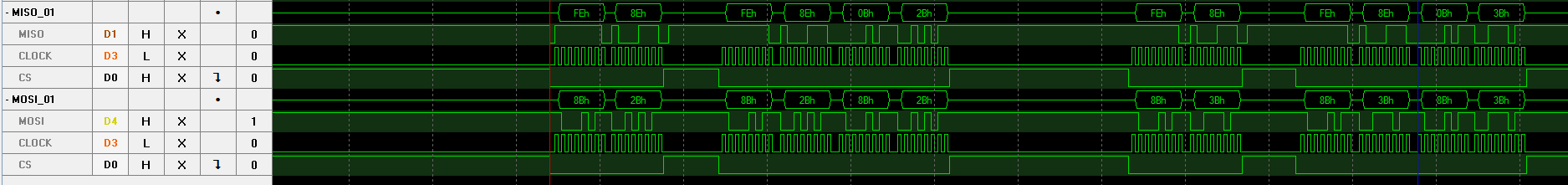

Thomas schrieb: > Kann dir den ADS1118 empfehlen. Habe ich schon mehrfach verwendet ohne > Probleme. Hallo Thomas und alle anderen Wissenden ( ;) ), Ich versuche seit einigen Stunden, den ADS1118 ans Laufen zu bekommen und so richtig will es nicht. Ich habe im Anhang ein Screenshot vom Logic Analyzer, der verrät, dass der ADS den Befehl nicht zu akzeptieren scheint (bei der 32Bit-Übertragung werden am Ende nicht die gesendeten Config-Bytes übertragen. Bei Bedarf schick ich dir gern mehr als das minimale Anwendungsbeispiel unten und wäre auch über deinen Code dankbar. Der ADS soll ebenfalls mit einem Typ-K Sensor verwendet werden und der ansteuernde µC ist ein ATMEGA8A, der mit nem Quarz auf 8MHz läuft. Vielen Dank für die Hilfe, Daniel Anwendungsbeispiel: aus main.c:
