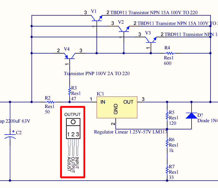

ich habe folgende Schaltung aufgebaut. Jedoch verändert sich der
Ausgang. Und zwar immer die Eingansspannung minus 2.1V... habt ihr eine
Ahnung weshalb das sein könnte? Ich danke euch für eure Hilfe!
Der PNP Transistor ist der Typ BD240C.
Liebe Grüsse
Fabian

von Dietrich L. (dietrichl)
Da ist der LM317 wohl immer voll durchgesteuert.
Ich vermute mal Schaltungsfehler oder defektes Bauteil, z.B.
- D? richtig rum?
- R5, R6 R7 falsch
Übrigens ist die direkte Parallelschaltung von V1-V3 nicht gut. Wie sich
der Strom verteilt ist Zufall (exemplarabhängig). Da sollten am Emitter
noch niederohmige Widerstände spendiert werden.
Gruß Dietrich
von Michael B. (laberkopp)
Jede Woche kommt hier irgendein Held, der es schafft, offensichtlich für
den Einsatzzweck untaugliche Bauteile doch noch irgendwie zu
vergewaltigen.
Kurz gesagt: Die Schaltung ist Mist.
Man verliert den Kurzschluss-, Überstrom-, Übertemperatur- und SOA
Schutz des LM317. Sie enthält nicht mal Stromverteilungswiderstände bei
den parallel geschalteten BD911. Die eingeflickten Sicherungen schützen
die Transistoren auch nicht sondern gehen erst kaputt wenn die
Transistoren schon durchlegiert sind. So ein BD911 schafft bei 45V
übrigens nur noch 2A, und das auch nur wenn er wassergekühlt wird.
Selbst wenn sie richtig gebaut wäre, würde die Schaltung also höchstens
für 6A taugen.
Und natürlich braucht die Schaltung immer mindestens 3.5V mehr als raus
gehen sollen, hier also 16.5V, irgendwo muss ja die Spannung für die
extra Transistoren herkommen.
Nein, die Schaltung ist nicht "einfach und billig" sondern einfach nur
Scheisse. Manche Leute fassen da auch zielgenau rein.

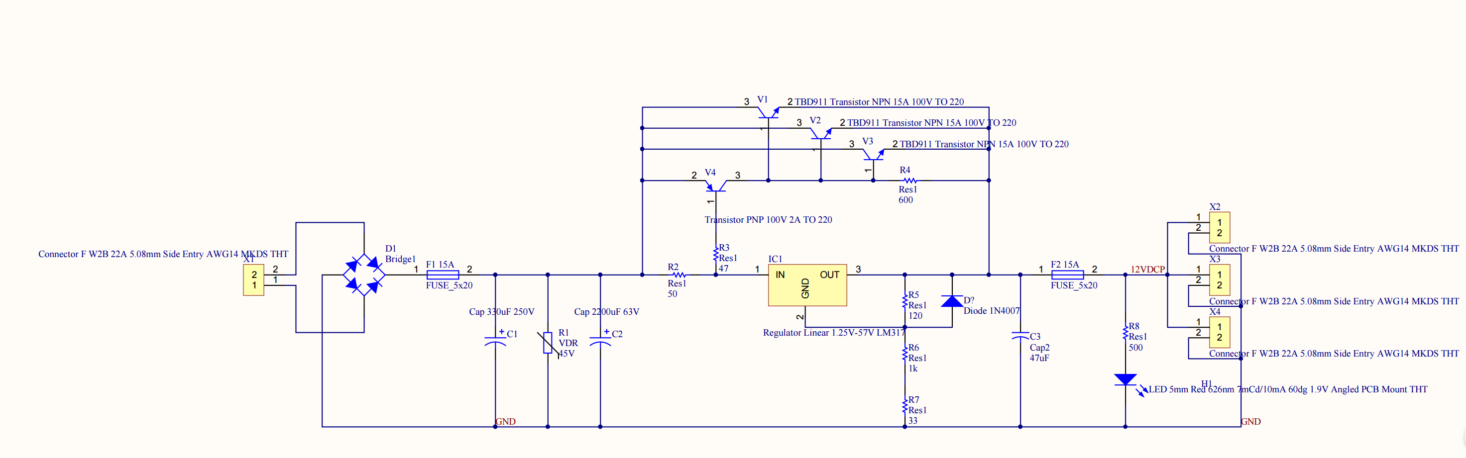

von Fabian Schatzmann (Gast)
Ja, das würde ich gerne. Jedoch finde ich kein passendes Bauteil welches
mindestens einen Strom von 8A liefern kann, bei einer Eingansspannung
von 14V-36V und einer Ausgangsspannung von 12V.

von Der Andere (Gast)
Das kann die Schaltung auch nicht, die braucht mindestens 2,5 bis 3,5V
mehr am Eingang. als sie max. am Ausgang liefern kann.
Suche nach ferigen 12V Schaltnetzteilen bzw. Step Down Convertern.
Ist dir klar, dass deine Schaltung bei 36V Eingang (36V - 12V) * 8A =
192W an Leistung verbraten muss?
Also etwa doppelt so viel wie ein moderner Hochleistungs-Quadcore
Prozessor, der in Dauervolllast läuft!
Falk B. schrieb:
> In deiner Schaltung ist eine Wechselspannungseingang. Woher sollen deine
> 14-36V kommen?
Von einer Motorspule.
Falk B. schrieb:
> Wohl eher von einer Lichtmaschine bzw. Generator. Aber die spucken im
> Normalfall sicher NICHT14-36V aus, denn die auch die haben einen Regler.
Jaa genau, von einer Lichtmaschine. Jedoch ohne Regler.
Wäre es besser, jeden Ausgang mit einem Spannungsregler wie dem hier zu
beschalten?
http://www.distrelec.ch/de/spannungsregler-32-to-texas-instruments-lm338k-steel-nopb/p/17328523?q=Spannungsregler&filter_Ausgangsspannung=12+V&filter_Ausgangsspannung=1.2...32+V&filter_Ausgangsstrom~~A=5&page=3&origPos=94&origPageSize=50&simi=97.91

von Frank (Gast)
Was die Schaltung und das Problem angeht so würde ich R2 mal mindestens
doppelt so groß machen, wenn nicht größer.
Eine große Diode in Rückrichtung über die Regelung wäre noch eine
sinnvolle Investition. Diese verhindert, daß sich negative Spannung über
die Regelungselemente beim Ausschalten bildet.
An der Größe von R4 kann man auch mal "schrauben".

etc...)
Aber diese Schaltung wird bei den gewünschten Strömen einiges an
Wärmeentwicklung aufweisen.
Der Nutzen gegenüber Ineffizienz, Kühl- und Bauteilaufwand, wird
unverhältnismäßig klein sein.
Fertiges Netzteil kaufen (kann günstiger sein als so ein fixer Aufbau)
oder sich vielleicht an einem Schaltnetzteil versuchen.
Auch wenn ein Schaltnetzteil komplexer ist.
Migelchen
