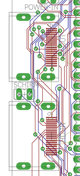

Hier ein Auszug aus der Platine, wo diese 2 besagten Buchsen irgendwie aufgebracht werden sollten.
Hallo Das Layout wird so nicht funktionieren. Schau dir mal die Design Rules für hdmi an. Weder differentiell geroutet noch den Längenausglich hast du beachtet. Jens
Karlheinz K. schrieb: > Hier ein Auszug aus der Platine ... Mit der Breite der Leiterbahnen muss man sich nicht unbedingt an den Minimalwert des PCB-Herstellers halten :-)

Wenn da wirklich ein HDMI-Signal durch soll würde es mich schon recht wundern, wenn das klappt. a) mit hoher Wahrscheinlichkeit ist die single-ended Impedanz irgendwo >=100Ohm statt ~50 Ohm so dünn wie die Leiterbahnen sind. Ausser es ist ein Multilayer-Aufbau mit ~0.1mm Abstand zur Massenlage. Glaube ich aber eher nicht... b) wie Jens oben schon geschrieben hat: Differentielle Paare nicht parallel layoutet. Also gar keine definierte differentielle Impedanz und Störungen koppeln nur in eine Leitung des Paares ein was zu lauter falschen Flanken führen kann. c) Längenabgleich weder zwischen den Paaren, noch innerhalb eines Paares zwischen P und N. Zwischen den Paaren hat man zwar schon ein paar mm Luft, innerhalb eines Paares sollte es aber schon genauer sein. Empfehlung ist 5mil. Da geht schon etwas mehr, aber in dem Layout oben würde mich ~1cm Unterschied auch nicht wundern. Ohne differentielles Layouten ists mit dem Längenabgleich aber sowieso Essig. d) Rückstrompfade über GND. Man sieht jetzt nicht ob das eine Multilayer-Platine ist oder nicht, aber zwischen den HDMI-Paaren gibts am Stecker GND-Pins die für den Rüfstrompfad relevant sind und kurz über Vias an die GND-Lage angebunden werden sollen. Das ist hier auch nicht der Fall. Es sieht sogar so aus als wären die GNDs nichtmal über GND-Polygone auf Top+Bottom, sondern auch über so kleine Leiterbähnchen verbunden. Und selbst mit Top/Bot-Polygonen wäre es noch furchtbar, weil es im besten Fall nur einen GND-Pfad mit 10km Umweg um die ganzen andern Leiterbahnen/Pads gäbe. Das ist quasi einmal alle Design-Regeln für schnelle differentielle Signale missachtet, bzw. mit dem genauen Gegenteil aller Empfehlungen layoutet.
Du sollst ja auch die Buchse auflöten, und nicht das Layout bewerten. Das derjenige der Dumme ist, der die Buchse aufgelötet hat, wenn es am Ende nicht funktioniert, ist trotzdem klar. :) Handwerklich jetzt keine Herausforderung, denke ich mal... Kannst es zu mir in die Firma schicken, wenn sich niemand meldet. Vielleicht kommen da Weichen von seiner Modellbahnanlage drann. man weis es nicht.
Vielen Dank für die zahlreichen Hilfen und Angebote. Habe jetzt jemanden gefunden, also hat sich erledigt - danke nochmals - Ihr seid die Besten PS: Die Buchsen sind nur als Schnittstellen gedacht, da sollen keine HDMI-Signale drübergehn, die Platine hat einen ganz anderen eigenen Zweck und zu dem funktioniert das so.

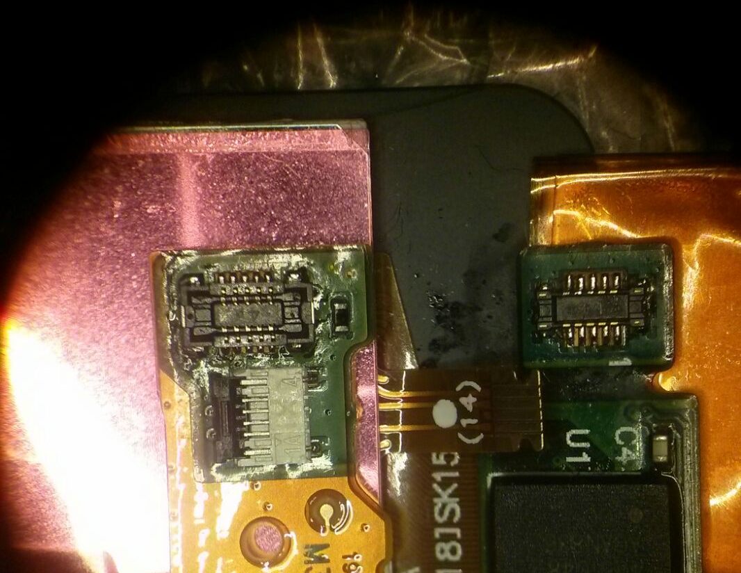

Ich habe mal ein kleines Video aufgenommen, was passiert, wenn man einen Connector mit einer Heißluftstation entfernt. https://youtu.be/a_o7agwJ32Q Wie man sieht, schmilzt er.

Dimitri R. schrieb: > Ich habe mal ein kleines Video aufgenommen, was passiert, wenn man einen > Connector mit einer Heißluftstation entfernt. > > https://youtu.be/a_o7agwJ32Q > > Wie man sieht, schmilzt er. Das ist nicht der Versuch den Connector zu entfernen, sondern mutwillige Zerstörung. Erzähl mir mal wieso ich das schon einige Male geschafft habe, ohne dass da irgendwas geschmolzen ist?! Auf was für eine Temperatur hast du deine Heißluftlötstation denn eingestellt? Scheinbar bist du da auch sehr dicht ran gegangen... man sollte schon versuchen etwas großflächiger zu arbeiten, du willst hauptsächlich die Pins erhitzen und nicht den Kunststoff. Wenn man da nur in der Mitte drauf rumbrutzelt kann das natürlich nichts werden.
Bearbeitet durch User
Timmo H. schrieb: > Erzähl mir mal wieso ich das schon einige Male geschafft habe, ohne dass > da irgendwas geschmolzen ist?! Weil du zu viel Zeit hattest und nicht für Geld lötest? Schauen wir uns mal an, wie es andere machen: https://youtu.be/7-n_QjWSYAc?t=5m14s
