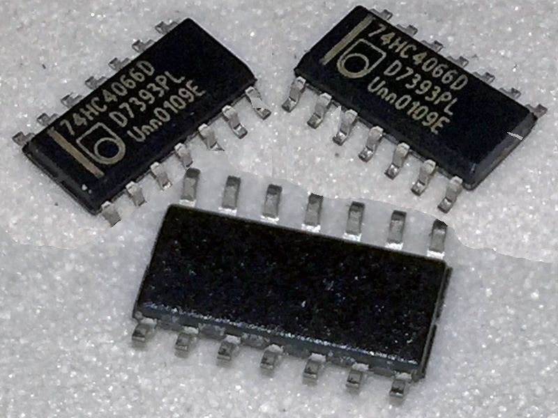

Moin, wo ist bei diesem IC Pin 1
ich kenne das mi der Kerbe an der Seite,
Hab auch schon gelesen das einige IC's eine abgeflachte Kannte haben.
Beides kann ich an dem IC nicht feststellen.
Gruß Ingo
von Hp M. (nachtmix)
Links unten.
Von dort entgegen des Uhrzeigers zählen.
Ich würde diesen weißen Strich als Pin 1 Markierung nehmen...

von Klaus (Gast)
Das Foto hat leider recht wenig Tiefenschärfe und zeigt das IC nur von
einer Seite.
Verlinke aber am besten sowieso genau das Datenblatt des Herstellers,
dessen IC Du da auf dem Tisch liegen hast. Ich bin zu faul zu suchen.
Ich gebe allerdings zu, dass mir auch schon ein IC neuerer Gehäuseform
untergekommen ist, bei dem ich selbst mit dem Datenblatt erst nach
einigem Überlegen und vergleichen aller Begrenzungsflächen und deren
Lage zu einem Ergebnis gekommen bin (dafür ist Dein Foto halt leider
nicht geeignet).

von Ingo S. (scotch)
Klaus,
hier noch mal ein  /ich hoffe) besseres Foto.
HP M
Ahh jetzt sehe ich es auch.
Ich dachte die abgeschrägte Seite ist auf die kurzen Seiten bezogen.
Vielen Dank an allen.
Gruß Ingo
von Peter D. (peda)
So isses.
Schau mal längs auf den IC, die rechte obere Kante ist deutlich
schräger, d.h. da ist Pin 1.

Peter hat soweit recht, die schräge Kante ist unterhalb der Schrift
Dem entsprechend dort wo der weiße Strich ist, ist Pin 1.
Also, ich kann da ganz klar die unterschiedlich schrägen Längskanten
erkennen...

von Georg (Gast)
nach dem nachgereichten Foto sind diese ICs sogar doppelt
gekennzeichnet: der dicke Strich kennzeichnet üblicherweise die
Schmalseite, an der Pin 1 und 14 liegen, und die schräge Kante
kennzeichnet die Längsseite mit Pin 1. Üblicherweise, d.h. natürlich
gilt amtlich immer nur was im Datenblatt steht, und zwar im Datenblatt
genau dieses Herstellers. Bei so klarer Kennzeichnung würde ich da aber
keine Sekunde drüber nachdenken.
