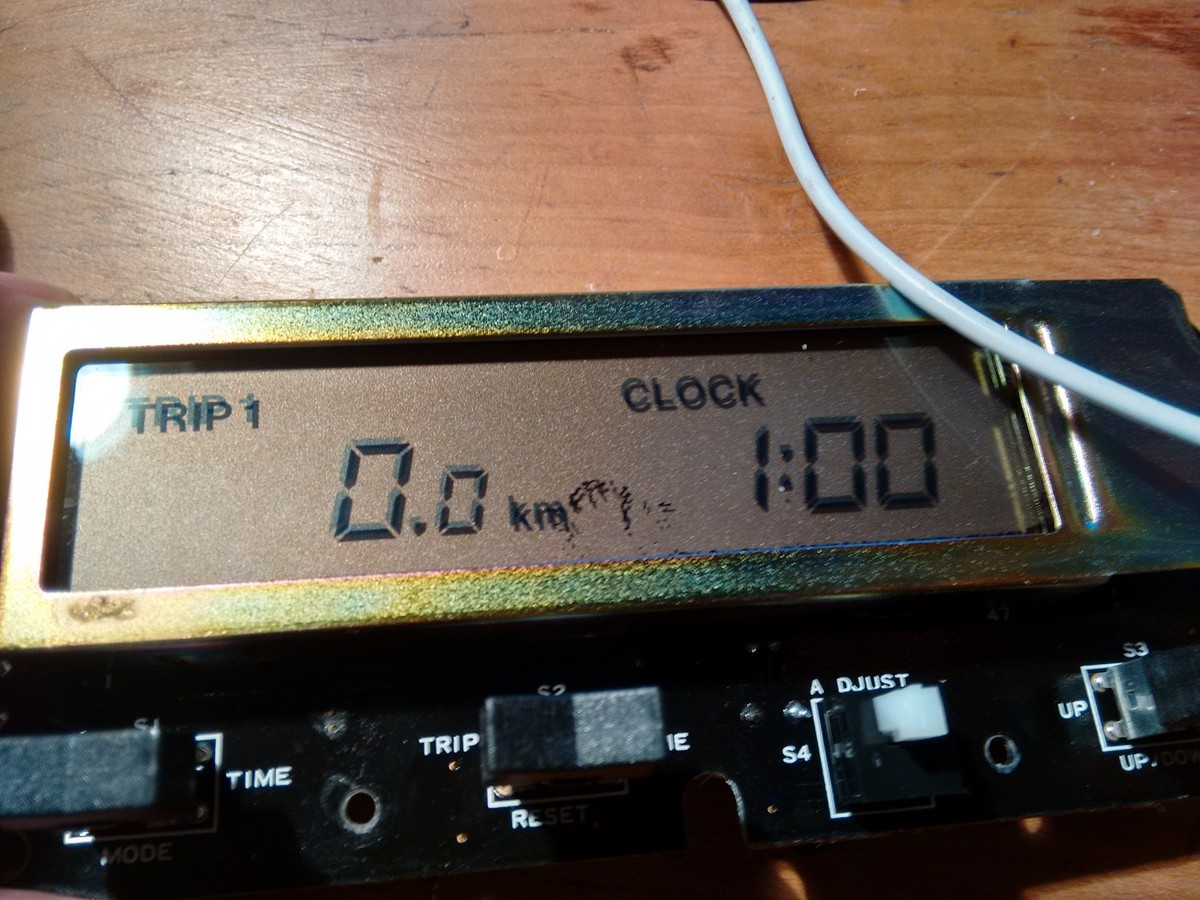

ich habe einen Honda Tripmaster und über den Winter haben sich leider so
schwarze Punkte im Display gesammelt. Das Display funktioniert an sich
einwandfrei es ist nur "Dreck" auf der Scheibe davor.
Kann mir einer sagen was das ist?
Ist es möglich, das Display Zerstörungsfrei zu öffnen. Ich habe die
Hoffnung das der Dreck sich zwischen zwei Glasscheiben sammelt. Kaputt
machen wäre Totalschaden, dann würde ich das lieber so lassen (Kosten
Gebraucht unendlich viel Kohle).
Hoffe auf ein paar Tipps.
Man kann auf jedenfall von der Seite ein Leitgummie sehen...
Viele Grüße und schon mal vielen Dank
Joe

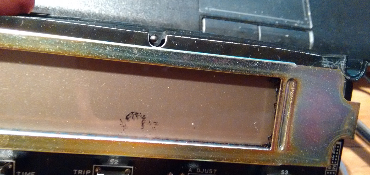

von Joe (Gast)
Danke für die Antworten.
Auch wenn der Dreck eine Ebene höher ist?
Ich habe es noch mal an ein Netzteil gehängt...
Woher kommt das?
LC-Display sind empfindlich gegen Frost bzw. tiefe Temperaturen. Das ist
hier vermutlich passiert.

Eine LCD Anzeige besteht aus zwei aufeinanderliegenden Glasplatten.
Dazwischen befindet sich das Flüssigkristall. An den Kanten werden die
Glasplatten luftdicht verklebt. Durch das alter oder vibrationen können
die Verklebungen undicht werden und es kommt Luft rein. Dann kann es so,
wie Deinem Display aussehen. Mit der Zeit werden diese dunklen Flecken
immer grösser.

Ich hatte das mal an einem Autoradio. Seltsamerweise ist es nach einiger
Zeit wieder verschwunden als es im Sommer mal richtig aufgeheizt hat.
Seit dem ist es nur noch ganz minimal am Rand und stört nicht mehr.

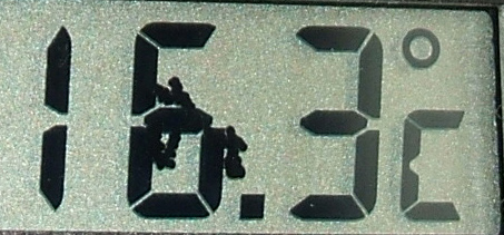

Ich hatte bei einem herstellerspezifischen und nicht mehr nachkaufbaren
Display exakt das gleiche Problem mit den intensiv schwarzen Flecken,
die scheinbar nicht im LCD sondern an der Oberfläche sind. Tatsächlich
sind sie zwischen der Polfilterfolie und der oberen Glasplatte. Woher
sie kommen, kann vermutlich nur jemand beantworten der sich mit allen
Details der Fertigung von LCD-Displays auskennt, aber der Effekt ist
offensichtlich eine Ablösung des Polfilters, so dass eine Lambda/4
Schicht entsteht die die Polarisatonsebene dreht. Vielleicht tatsächlich
ein Frostschaden, wenn bei der Fertigung geringe Reste von Wasser unter
dem Polfilter bleiben und ein Eiskristall die Schicht anhebt.
Wie auch immer - man kann das beheben. Entweder man löst die
Polfilterfolie ab und ersetzt sie durch eine neue. Die kann man zur
Reparatur von Smartphones billig kaufen, man muss nur zusehen dass man
sie in der gleichen Polarisationsrichtung bekommt, den 90° gedreht
funktioniert das nicht und die Folie muss natürlich das Display komplett
überdecken. Mir war das Warten auf eine Folie die dann vielleicht genau
verdreht ist, zu nervig.
Daher habe ich das anders gemacht und die Flecken 'wegmassiert'.
Richtig: Ich habe eine gute halbe Stunde mit einem Falzbein die Flecken
bearbeitet und zwischendurch das Display immer wieder auf rund 50°
erwärmt. Und tatsächlich verscheinden diese Flecken dadurch vollständig.
Die Die Polfilterfolie ist dabei interessanterweise überhaupt nicht
verkratzt, obwohl ich schon grenzwertig Druck ausgeübt habe.
Möglicherweise ist das bei verschiedenen Herstellern mit mehr oder
weniger Erfolgt gekrönt, aber einen Versuch ist das allemal wert.

Nach dem Ablösen der Polfilterfolie hatte ich gesehen, dass der Schaden
tatsächlich innen beim Flüssigkristall ist. Folie verschoben -> Fehler
wandert nicht mit. Genau hingesehen -> Flecken sind ohne Filter zwar
nicht mehr schwarz, aber ansatzweise zwischen den Glasscheiben zu
erkennen.
