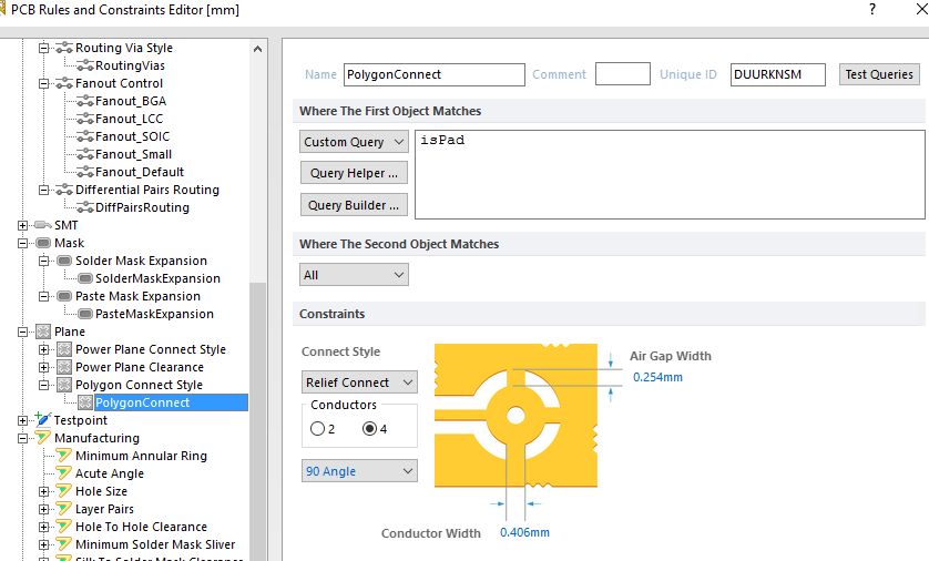

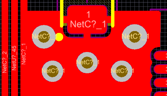

Rudolph R. schrieb: > Nur, wenn zum Beispiel beim Altium Designer schwachsinnigerweise die Art > und Weise wie ein Polygon berechnet wird, also mit Thermals oder ohne, > keine Eigenschaft der Polygone ist, sondern vielmehr Teil der > Design-Rules. So schwachsinnig ist das gar nicht. Denn so kann ich in den Rules übersichtlich einstellen, daß z.B. alle Vias direct connected sind, während SVB Pins Thermals bekommen. Auch kann ich dort sagen, an SVB 3 möchte ich keine Thermals haben. Wenn das nicht in den Design Rules ginge müsste ich das für jedes Polygon einzeln einstellen. Das würde mich deutlich länger aufhalten, vor allem, weil ich nicht sicher sein kann, alles erwischt zu haben -> ergo: ich muss es aufwändig kontrollieren. DIe Einstellungen gelten dann automatisch für alle Polygone. Nat. steht es mir auch Frei, hier Ausnahmen zu machen für spezielle Polygone. Da die Möglichkeiten in Altium deutlich komplexer sind, als das im Eagle der Fall ist, ist die Einstellung der selben anders, aber nicht unbedingt unlogisch oder gar schwachsinnig
Christian B. schrieb: > So schwachsinnig ist das gar nicht. Denn so kann ich in den Rules > übersichtlich einstellen, daß z.B. alle Vias direct connected sind, > während SVB Pins Thermals bekommen. Auch kann ich dort sagen, an SVB 3 > möchte ich keine Thermals haben. Du hast Recht, vielen Dank für diesen wertvollen Hinweise! Damit macht das in der Tat erheblich mehr Sinn, als ich da bisher herauslesen konnte und von den Kollegen hat das komischerweise auch keiner erwähnt. Um so unverständlicher ist, dass man das weder aus der Oberfläche einfach so einstellen kann - wenn man das nicht kennt, noch erwähnt die Dokumentation diese Möglichkeiten. Ich musste ganz gut im Netz fischen um heraus zu finden, wie man das macht. Ein Beispiel habe ich mal in zwei Bildern angehängt. Dennoch habe ich weiterhin kein Verständnis dafür, dass der Importer nicht einfach eine Design-Rule pro Polygon dazu einträgt, damit das Layout nach dem Konvertieren erstmal genau so aussieht wie in EAGLE.
Rudolph R. schrieb: > Dennoch habe ich weiterhin kein Verständnis dafür, dass der Importer > nicht einfach eine Design-Rule pro Polygon dazu einträgt, damit das > Layout nach dem Konvertieren erstmal genau so aussieht wie in EAGLE. DEM stimme ich uneingeschränkt zu. Leider hat Altium in der Richtung in den letzten Jahren überhaupt nichts getan. Einen größeren Bock haben sie aber mit der AD 16 Version geschossen. Dort werden nämlich auf einmal Layerbezogene Informationen in Mechanischen Layern nicht mehr verwendet. Ich meine damit folgendes: Ich habe für die Assembly drawings z.B. Mechanical Layer 15, welcher per Library definition die courtyards enthält. Dort kopiere ich die Designatoren der entsprechenden Bauteile hinein und generiere mittels output job file ein PDF welches Top und Bottom trennt. Soweit sogut. In AD 16 benötigt man hier 2 Mechanische Layer. D.h. ich muss beim Anlegen des PCBs schon eine Zuweisung vornehmen, z.B. Top Coutyard ist Mech 14, Bottom Mech 15. Bei neu eingefügten Bauteilen funktioniert das dann auch. Aber jetzt kommt der Pferdefuss: bestehende Projekte werden automatisch in dieses System gezwungen. Problem dabei: Dort gibt es ja (in meinem Fall) nur einen courtyard Layer. d.h. Top und Bottom seite werden hart überlagert. Sömtliche konvertierungsversuche scheitern. Der Workaround, den man mir im Support anbot ist folgender: Alle Bauteile auf Bottom Löschen und neu Platzieren. Auf die Frage, ob das ein Witz sei und man da nicht vielleicht ein Script schreiben lassen könnte wurde gesagt: Man habe versucht solch ein Script zu schreiben, es sei aber nicht genehmigt worden... Meiner Meinung nach sind derartige drastische Änderungen im Workflow ohne passenden konverter ein absolutes no go. Bis das gefixt ist, werde ich somit auf die Verwendung von AD 16 verzichten.
