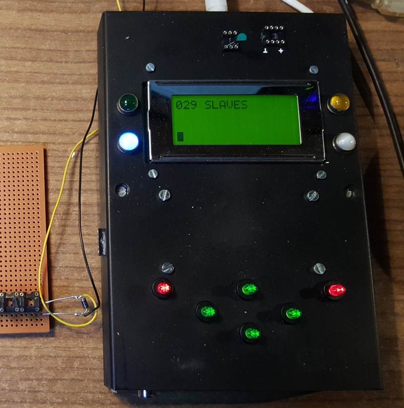

von Bernhard S. (bernhard)

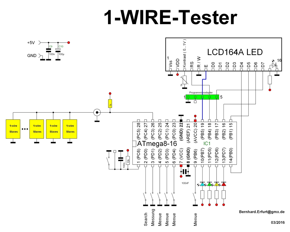

Ein kleines Beispiel eines One-Wire Testers.
Bis zu 64 Slaves können sich gleichzeitig am Bus befinden.
Alle ROM-ID werden ermittelt und ein CRC Check durchgeführt.
Bei einigen Temperatursensoren z.B. DS1820, DS18s20 und DS18s22,
(Fam x10 x22 x28) kann das Scratchpad ausgelesen (inc. CRC) und die
Temperatur angezeigt werden.
Ein separater Taster startet den Suchvorgang, ein anderer die Messung
für alle Temperatursensoren.
Dabei wird der erforderliche Strom über einen µC-Pin zur Verfügung
gestellt.
Diverse Fehler z.B. CRC bei der ROM-ID werden automatisch angezeigt.
Bernhard

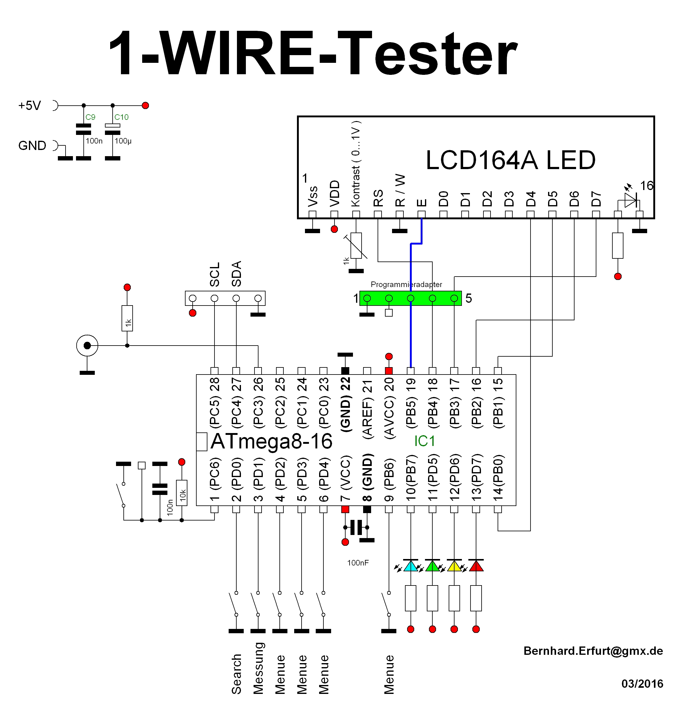

Aber wo und wie kommt der 1-Wire Slave an die Schaltung? Ich sehe in
deinem Schaltbild nur einen i2c Anschluss. Wird darüber auch der
1-Wire-Bus realisiert?

@Draco
Mal auf die Idee gekommen in die ZIP Datei zu schauen?
; PC3 ==> 1-WIRE
von Draco (Gast)
-x- schrieb:
> @Draco
> ; PC3 ==> 1-WIRE
Schon, nach mehrmaligen Dürchstöbern bin ich dann auch in der einen von
17 Dateien fündig geworden. ;-) Halt einfacher ist es, in meinem
normalen Menschverstand, im Schaltplan mit anzugeben (Denn darum dreht
sich ja das Projekt!) Wo der 1-Wire Slave hinkommt!

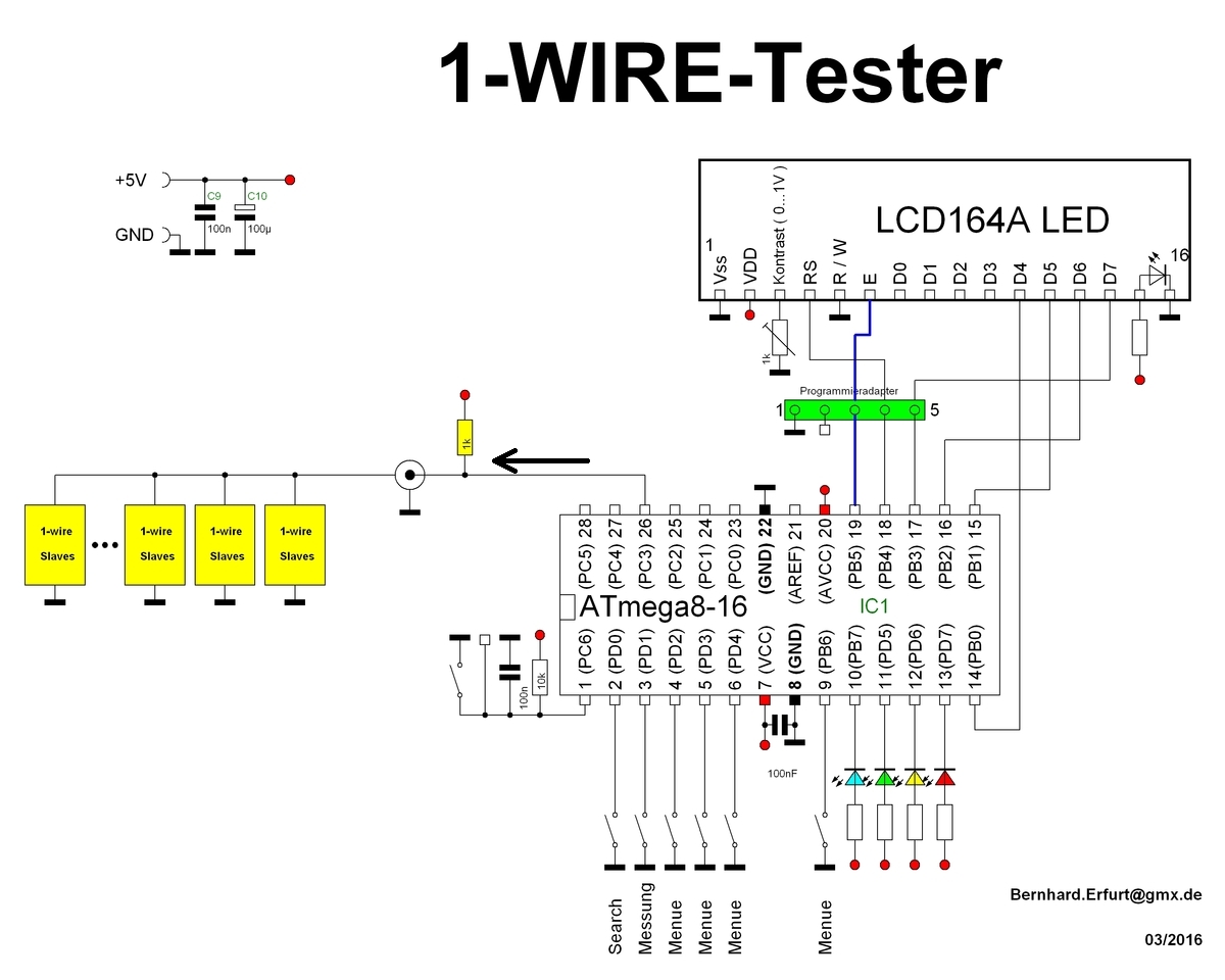

Mit eingezeichneten 1-Wire Slaves..... sorry

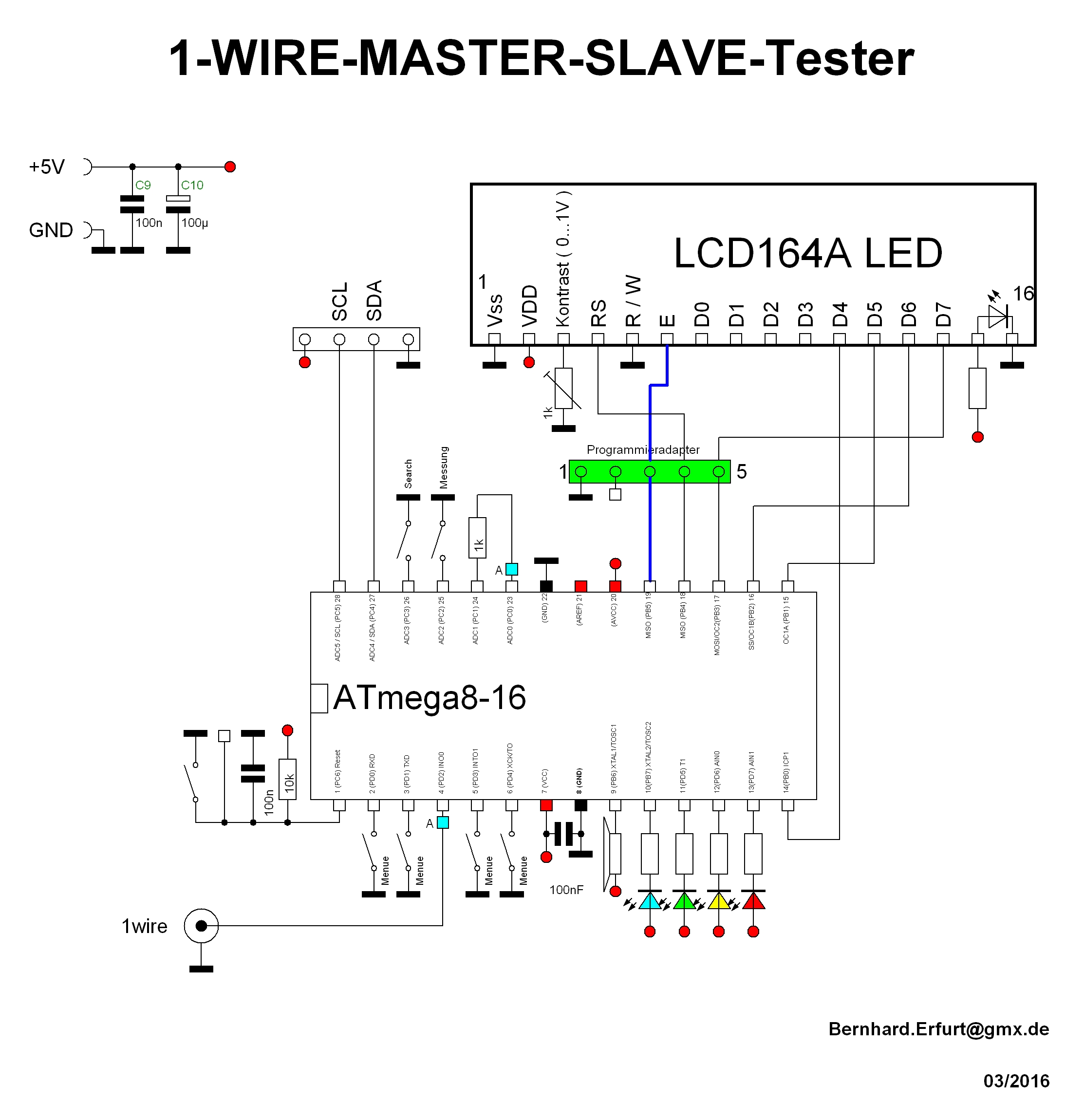

.... update 2017
- ROM Search 0xF0
- Single ROM read 0x33
- Single Scratchpad read 0xBE
- Messen alle 0xCC 0x44
- Reset Presence Test
- BUS Reset 2s BUS low
- CRC deaktivierbar
- Temperaturanzeige
- Error-Anzeige

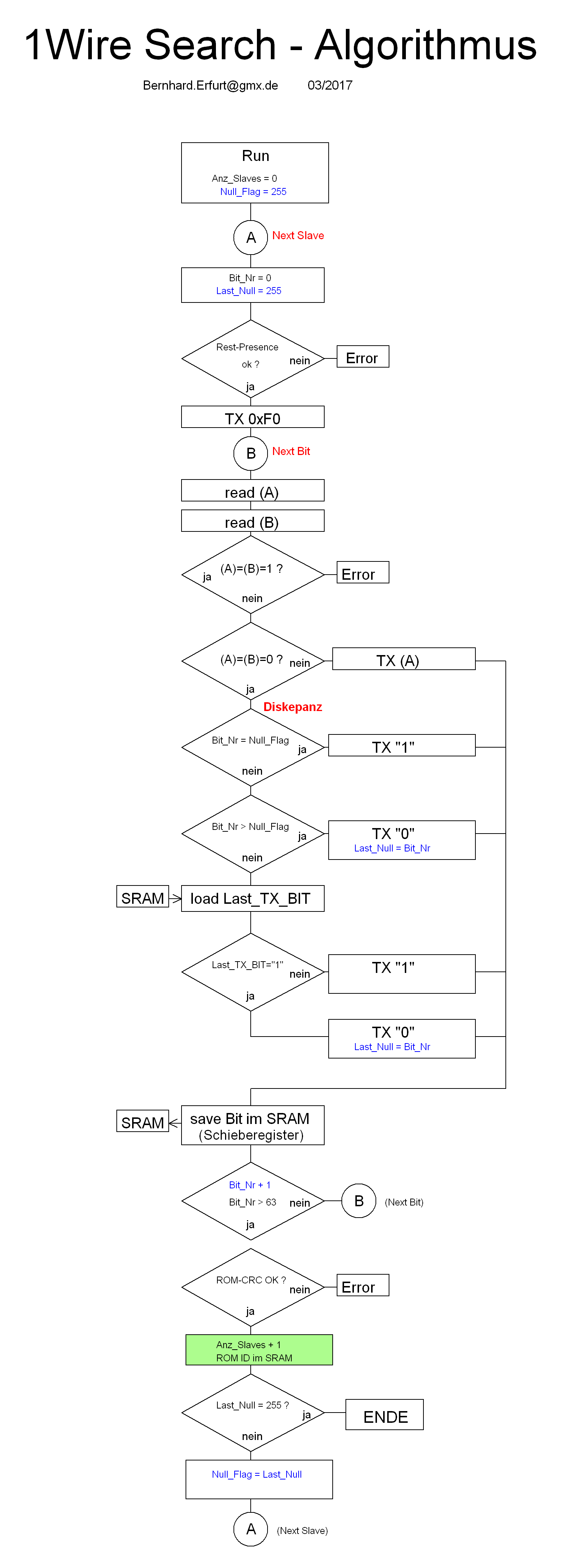

Beispiel eines Assembler ROM-Search-Algorithmus.
Benötigt 8 SRAM Bytes und ein 6 Register.
Update 04/2017
u.a. Hardware, Takt auf 4MHz, 1wire Widerstand abschaltbar
und ROM-Search-Algorithmus geändert
Somit könnte der Master ohne große Probleme zum Sniffer umprogrammiert
werden:
Beitrag "1wire BUS Sniffer Tester AVR ATmega8 Assembler"
Da die TWI-Pins noch frei sind, wäre noch ein I2C-Scanner möglich ^^
