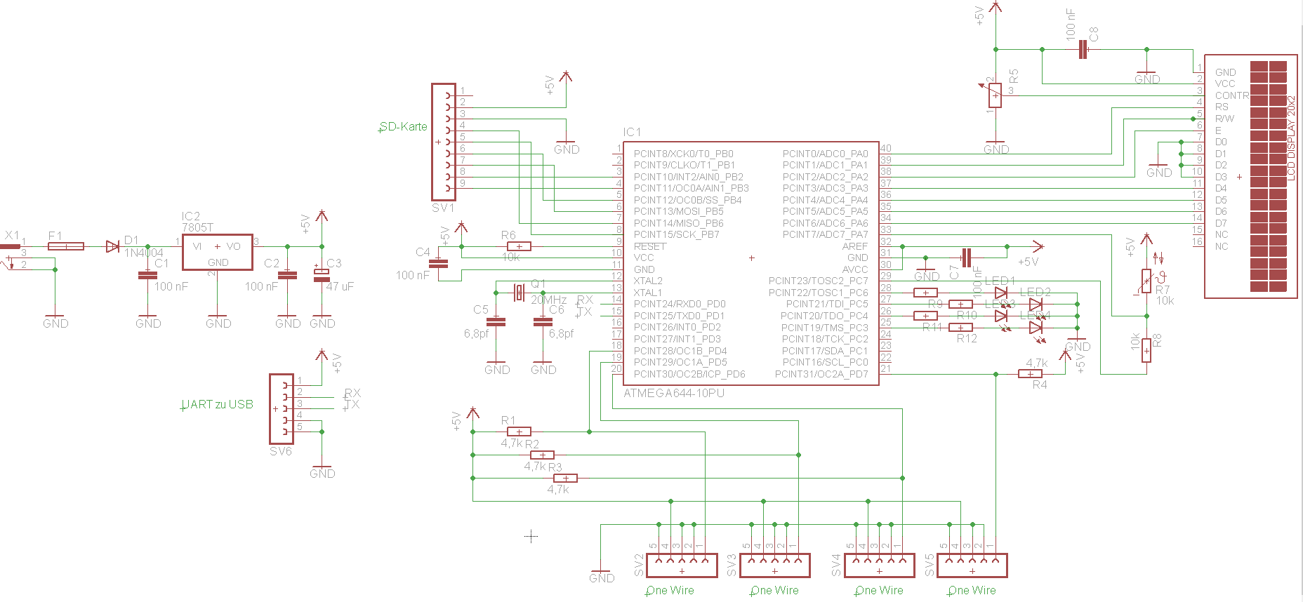

Guten Tag Zusammen,
ich habe die Frage ob mein Schaltbild so in Ordnung ist.
Die Schaltung soll eigentlich nur die Daten von den One Wire auslesen,
Temperatur über den NTC auslesen, das zusammen in die SD-Karte schreiben
in eine .csv Datei und immer die aktuellen Daten auf dem LCD anzeigen
lassen.
Menü Führung über 5 Tasten. Habe ich nicht eingezeichnet, weil es sonst
noch unübersichtlicher wird^^
An den unteren 4 Stiftleisten kommen so Adapter dran mit einer extra
Platine wo ein DS2740 mit Außenbeschaltung dran ist. Die extra Platine
mit den One Wire Teil funktioniert. Die habe ich schon getestet.
Nun allerdings nur halt die Frage Schaltung so OK ist. Bevor ich später
noch nach Fehler suche. Für mich ist es eher nur wichtig das ich was
beim programmieren lerne.
Da wo die SD-Karte rankommt benutz ich folgenden Adapter:
http://www.elv.de/micro-sd-karten-adapter-msda1-komplettbausatz.html
Da ist ein Pegelwandler gleich mit drauf, ich sollte daher mit meiner
Versorgungspannung von 5V keine Probleme haben.
Außerdem wollt ich dafür die Lib von elm-chan benutzen. Oder gibt es da
"bessere"?
Die USB zu UART Schnittstelle habe ich auch schon getestet, sollte auch
so funktionieren.
Vorwiderstand der LED 330 Ohm. Die sind Rot.
LG
Werwolf

von Stefan F. (Gast)
Ich glaube, bei dem LCD sollen die vier unbenutzten Eingänge offen
bleiben. Steht zumindest in meinem Datenblatt.
Der Kontrast lässt sich besser einstellen, wenn du in Reihe zum Poti
einen Widerstand legst, so dass die Kontrastspannung im Bereich 0 bis 2V
einstellbar ist. Mehr als 2 Volt brauchst du garantiert nicht.
Bei der SD karte würde ich mal prüfen, ob ein Pull-Up Widerstand nötig
wird, damit die Karte nicht Amok läuft, solange der µC seine I/O Pins
noch nicht initialisiert hat. Kann aber auch gut sein, dass dein
KartenSlot/Adapter das schon integriert hat.

von Wolfgang (Gast)
AREF an +5V ist nun nicht so toll. Da sollte nur eine Kondendator ran
und die Referenz dann programmatisch gewählen werden. Da du den ADC
benutzen willst, sollte AVCC besser gegen die verdreckten VCC abgeblockt
sein und der NTC-Spannungsteiler aus den sauberen AVCC gespeist werden.

von H.Joachim S. (crazyhorse)
C3 ist fehl am Platze.
Die Software fürs Display wird einfacher und schneller, wenn du die 4
Datenleitungen entweder ans low- oder ans high-nibble anschliesst. Es
geht natürlich auch so, aber wie gesagt - einfacher und schneller.

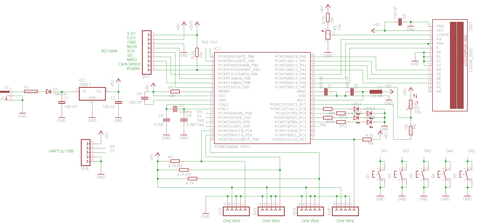

von T0m (werwolf92)
Moin,
ich bin nun wieder Zuhause und habe alles überarbeitet wie es ihr gesagt
habt.
Habe sogar noch ausm alten Bausatz eine Festinduktivität von 22uH
gefunden. Laut Datenblatt eine Güte von >= 60. Sollte ja in Ordnung
sein? Im Datenblatt sind ja 10uH angegeben, ich denke aber da tut sich
nicht viel.
Fällt sonst noch etwas auf?
Werwolf

von Heiko G. (heikog)
Hallo!
Den linken Gnd-Pin des AVR (Pin11) sollte man noch mit dem Gnd-Netz
verbinden.
