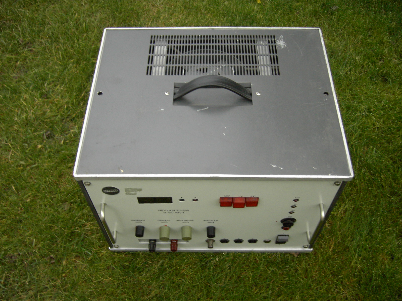

@ old_papa: Wie wäre es mit dieser im Bild? Dürfte ziemlich exakt in Deine Leistungs (Strom, spannung) Wunschdaten passen. Bei Interesse: alles Weitere per PN. > Nicht zu übersehen waren aber auch meine "Wünsche" im Eingangspost. Ohne > Display und Controller so nicht machbar. Ist bei dem günstigen Preis evtl. dennoch für Dich interessant als Basis .-)
Bearbeitet durch User
Andrew T. schrieb: > @ old_papa: Wie wäre es mit dieser im Bild? Das gute alte DDR-Einheitsgehäuse.... > Ist bei dem günstigen Preis evtl. dennoch für Dich interessant als Basis Nö, dann kann ich auch die ELV-Ruine weiter bauen. "Bauen" ist aber aus Zeitgründen derzeit ein Problem. Deshalb suche ich ja was Fertiges. Old-Papa
Old P. schrieb: > Deshalb suche ich ja was Fertiges. Fertig ist es ja, funktionieren tut es auch. Freqeunz, Strom einstellbar. Wenn's intenr nicht gefällt/genügt: Auch alternativextern zuführbar Lediglich eine Anzeige der Leistung (als Produkt aus Spannung und Strom) sowie der Akkukapaztät fehlt. Sowie der Tempeartur in Grad Celsius. Hat die ELV aber auch nicht. Fazit: Du wirst um einen Sonderbau nicht drumrumkommen, wenn Du all dies willst. Oder halt viel Geld bezahlen für was Fertiges. Was Du ja auch nicht möchtest.
Andrew T. schrieb: > > Fertig ist es ja, funktionieren tut es auch. > Freqeunz, Strom einstellbar. Wenn's intenr nicht gefällt/genügt: Auch > alternativextern zuführbar Tante Google spuckt aber so gar nichts zu Deinem Bild aus. (selbst im Bild sieht man nix, außer Gehäuseform) Wenigstens Hersteller, Modell und ein paar Kerndaten hättest Du ja schreiben können. > Lediglich eine Anzeige der Leistung (als Produkt aus Spannung und Strom) > sowie der Akkukapaztät fehlt. Sowie der Tempeartur in Grad Celsius. Ist ja schon eine ganze Menge... > Hat die ELV aber auch nicht. Doch, hat zumindest das EL9000 ;-) (außer Temperatur) > Fazit: > Du wirst um einen Sonderbau nicht drumrumkommen, wenn Du all dies > willst. > Oder halt viel Geld bezahlen für was Fertiges. > Was Du ja auch nicht möchtest. Viel nicht, etwas schon. Kommt auf die gebotenen Daten an. Wie gesagt, gerne auch Eigenbauten, doch da ist die Lage wohl dünn. Ok, am ehesten würde ich auf Ah-Anzeige und Temperatur verzichten. Old-Papa
