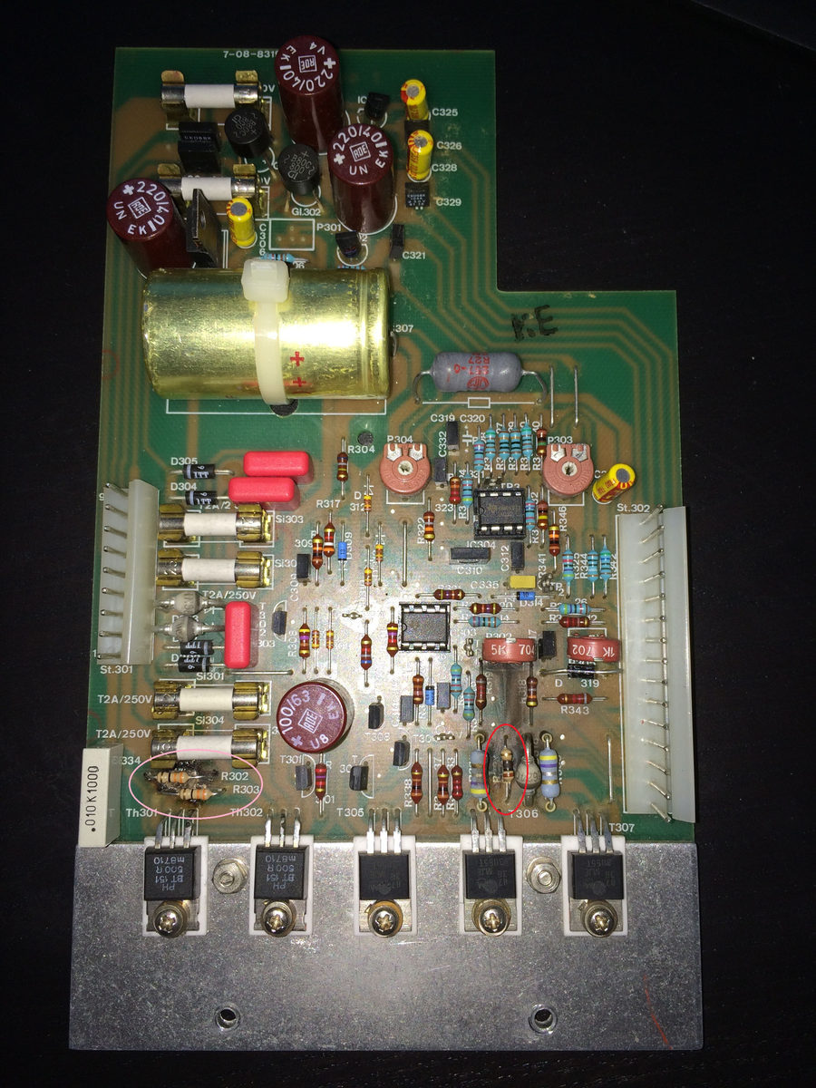

Hallo Forum,
ich bin gerade dabei ein schönes Zentro-Elektrik 7941 Labornetzgerät zu
restaurieren / reparieren. Das Gerät hat zwei getrennte Platinen. Eine
für die festen Gleichsspannungsausgänge (5 V, +/- 15V) und die andere
für den variablen Gleichspannungsausgang von 0 - 30 V. Und hier liegt
gerade der Hund begraben.
Ich habe das Gerät ersteigert und weiß deshalb nicht genau, was den
Defekt in diesem Bereich verursacht hat. Die fixen
Gleichspannungsausgänge habe ich schon wieder in Betrieb, hier hat das
Tauschen der Regler-ICs und das Ersetzen eines Kondensators gereicht.
Die variable Spannungsplatine legt ein komisches Verhalten an den Tag.
Nachdem ich drei Widerstände ersetzt habe, die offensichtlich
durchgebrannt waren, habe ich versucht den Ausgang Schritt für Schritt
nach der Anleitung abzugleichen. Hier tut sich gar nichts. Anstatt der
30 V kommen "Vorne" 43 - 45 V raus. Die Potis für Spannungs- und
Stromeinstellung bewirken gar nichts. Ich dachte zu erst es wären die
LM385 Regler, ein Tausch hat aber nichts bewirkt. Danach habe ich mit
meiner elek. Last versucht den Ausgang zu belasten. Schon bei 0,1 A
bricht die Spannung an den Buchsen auf 7 V ein, bei 0,3 A fängt der
Widerstand R334 (den hat es ganz offensichtlich schon mal zerstört
gehabt) an zu rauchen.
Ich weiß aktuell nicht weiter. Alle Widerstände scheinen okay (mit dem
Multimeter geprüft) und auch die Radial-Kondensatoren scheinen noch fit.
Hat jemand eine Idee oder Richtung, in die ich denken muss?

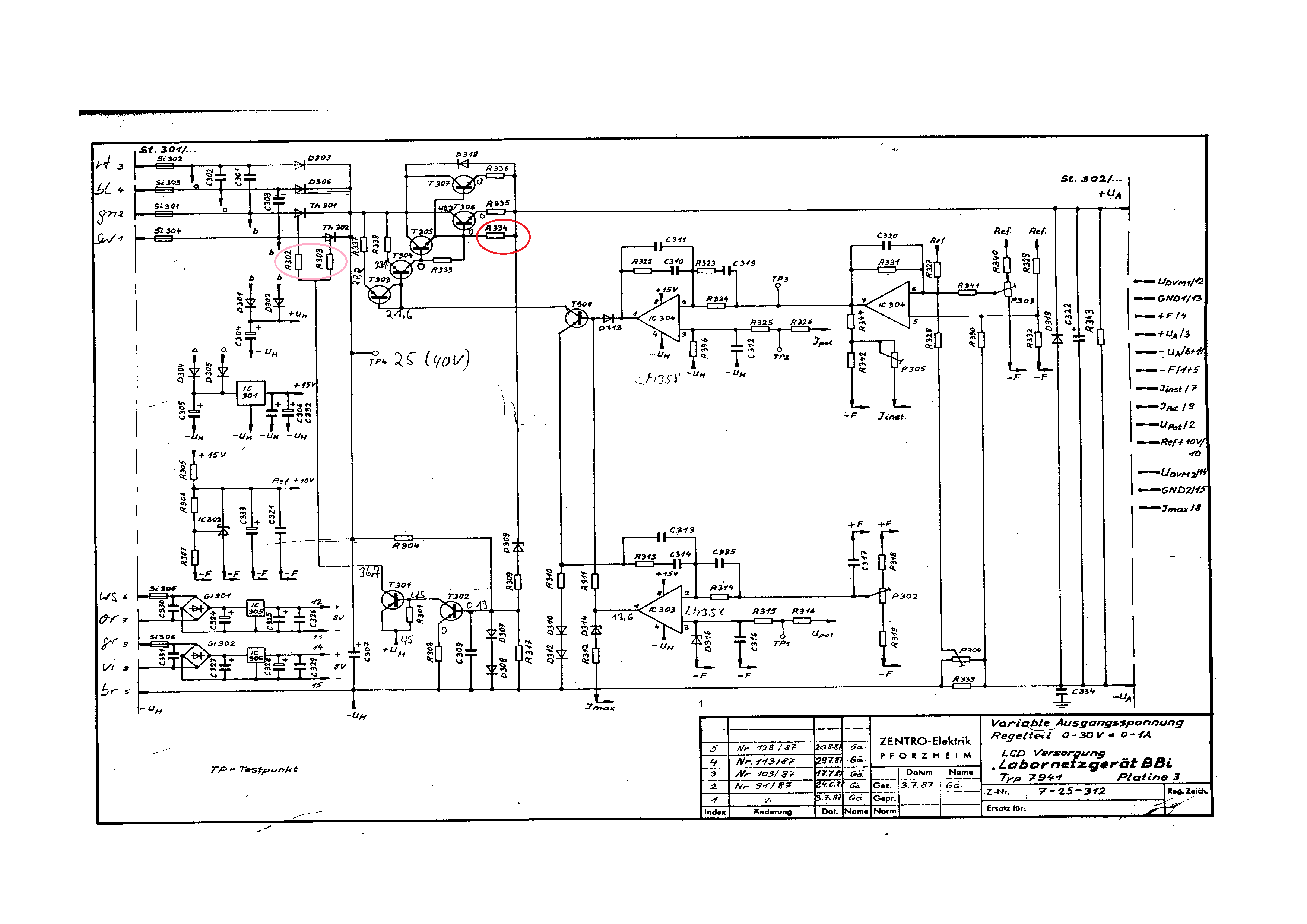

Im Anhang ein Bild mit Markierung (rot = R334, rosa = wohl vormals auch
defekt) sowie der Stromlaufplan der Platine. Leider schweigt die
Dokumentation darüber, welche Spannungen genau vom Haupttrafo in die
Platine laufen. Hier gibt es nur Farbcodes. Auch auf dem Trafo steht
dazu nichts.
Link zur vollständigen Doku:
http://bama.edebris.com/download/zentro/7941/Zentro_7941.pdf
Danke im Voraus!
von Martin (Gast)
Klingt wie ein defekter Längstransistor(en)

von Günter Lenz (Gast)
Messe mal die Spannung über den rauchenden R334.
R335, R336 oder T306, T307 könnten defekt sein.

von Peter (Gast)
Im unbelasteten Zustand messe ich 1,007 V über R334. Gleiches über R335.
Über R336 sind es 0,75 V.
Lege ich Last an (ein kleiner Gleichstrommotor) sinkt die Spannung an
den Buchsen von 44,8 auf 37,8 V. Der Motor zieht 50 mA.
Unter Last steigt die Spannung über R334 auf 5,5 V. An R335 sind es
ebenfalls 5,5 V. Dazu muss man sagen, dass die Spannung über jeweils
beide Widerstände (R334 und R335) nach Anlegen der Last zuerst bei circa
7 V liegt und dann langsam auf 5,5 V abfällt und da konstant verharrt.
Über R336 sind es letztendlich 5,25 V unter Last.
Leider muss ich gestehen, fällt mir die Interpretation dieser Werte nun
schwer.
von Peter (Gast)
Kurzer Nachtrag:
Da wir ja alle das Löten lieben habe ich kurzer Hand T305, T306 und T307
ausgelötet und in den HFE-Tester an meinem Multimeter gesteckt.
Bekomme folgende Werte:
T305 - 055 (HFE)
T306 - Messgerät springt auf OL
T307 - 049 (HFE)
Ich gehe davon aus, dass T306 dann wohl der Übeltäter ist?
Laut Datenblatt soll HFE am MJE3005 wohl zwischen 20 und 70 liegen.
(http://cdn-reichelt.de/documents/datenblatt/A100/DS_MJE2955T_MJE3055T.pdf)
Jemand eine genauere Ahnung?
von Volker S. (sjv)
Über R335 u. R336 muß die gleiche Spannung abfallen, weil sie zur
Symmetrierung der Ströme über die Leistungstransistoren dienen.
Der Transistor von R335 dürfte defekt sein. klemm ihn mal ab und prüfe
dann die Regelung. R335 u. 6 sollten Werte um 1 Ohm haben. Evtl. sind
auch noch andere teile defekt.
MfG
von Peter (Gast)
> dann die Regelung.
Erledigt. Und siehe da, die Regelung funktioniert ohne T306. R335 und
R336 scheinen in Ordnung. Dann tausche ich also nur den Transistor aus.
kann ich das Netzteil bis dahin nur mit einem Transistor verwenden? T306
und T307 sind ja einfach dazu da, die Last zu teilen, richtig? Sprich
mit nur einem Transistor steht jetzt theoretisch nur der halbe
Maximalstrom zur Verfügung?
Vielen Dank auf jeden Fall für den super Tipp!

von Peter (Gast)
Nachdem ich nun noch ein wenig weiter geforscht habe: Vielleicht eine
neue Erkenntnis.
R335 und R336 scheinen tot zu sein. Beide ausgelötet. Der
Durchgangsprüfer am Multimeter gibt keinen Ton von sich. In der
Widerstandsmessung kommt selbst im MOhm-Bereich ein OL im Display.
Laut Stückliste gehören da 0,47 Ohm / 0,5 W Metalloxid-Widerstände rein.
Die kann ich aber nirgends finden. Kann ich auch welche mit höherer
Leistung verwenden (0,75 W oder gar 2 oder 5 Watt)?
von Dieter W. (dds5)
Ja, wenn genügend Platz vorhanden ist.
von Volker S. (sjv)
Hallo Peter,
R337 solltest du auch noch nachmessen, der hat geraucht weil R335-6
defekt waren.
MfG
