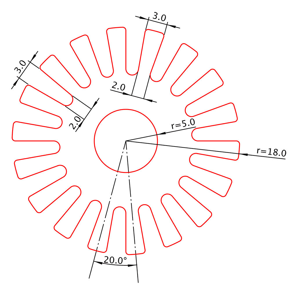

Werner P. schrieb: > STK500-Besitzer schrieb: >> ich könnte dir sowas auch fräsen. > > Hi, > > wie würde das dann aussehen? Das könnte z.B. so aussehen: mein Vorschlag siehe Bild.
John schrieb: > Werner P. schrieb: >> STK500-Besitzer schrieb: >>> ich könnte dir sowas auch fräsen. >> >> Hi, >> >> wie würde das dann aussehen? > > Das könnte z.B. so aussehen: mein Vorschlag siehe Bild. ok, sieht gut aus. Welches Material? Es muss halt gut reflektierend sein damit es mit den Sensoren funktioniert. Alternativ könnte ich auch Gabellichtschranken verwenden. Maße wären soweit ok. Dicke maximal 1,2 mm. Ihr könnt mir ja eine PM schicken.

Werner P. schrieb: > Ok, ich versuche es noch mal. Bedenke, das so ein offenes Design sich wesentlich leichter verhakt, als Langlöcher in einer Scheibe, wenn nicht alles sauber fest montiert und gut justiert ist.
Wolfgang schrieb: > Werner P. schrieb: >> Ok, ich versuche es noch mal. > > Bedenke, das so ein offenes Design sich wesentlich leichter verhakt, als > Langlöcher in einer Scheibe, wenn nicht alles sauber fest montiert und > gut justiert ist. Danke für den Hinweis. Daran habe ich auch schon gedacht. Muss aber erst mal jemanden finden der mir das fräst. Grüße

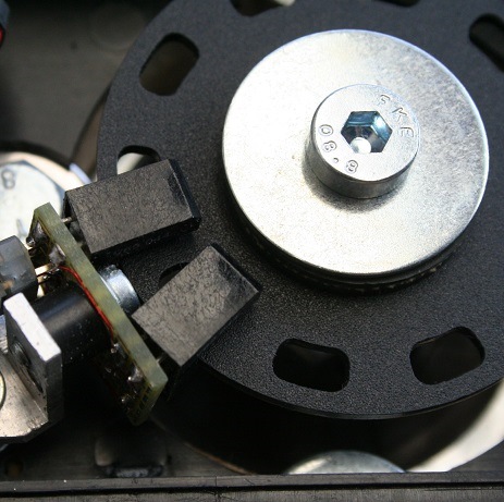

So könnte eine Scheibe mit geschlossenen Löchern aussehen. Über die zwei Lichtschranken wird die Richtungserkennung gemacht.
Wolfgang schrieb: > So könnte eine Scheibe mit geschlossenen Löchern aussehen. Über die zwei > Lichtschranken wird die Richtungserkennung gemacht. jo, sieht gut aus. Woher hast Du die?
