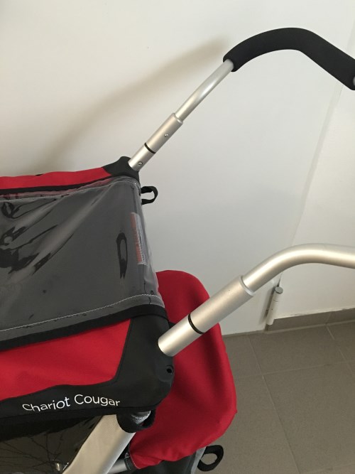

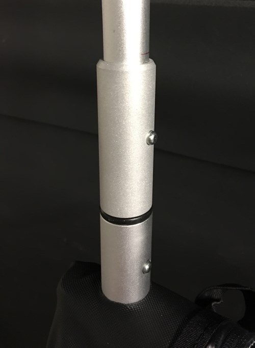

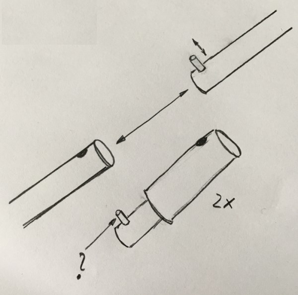

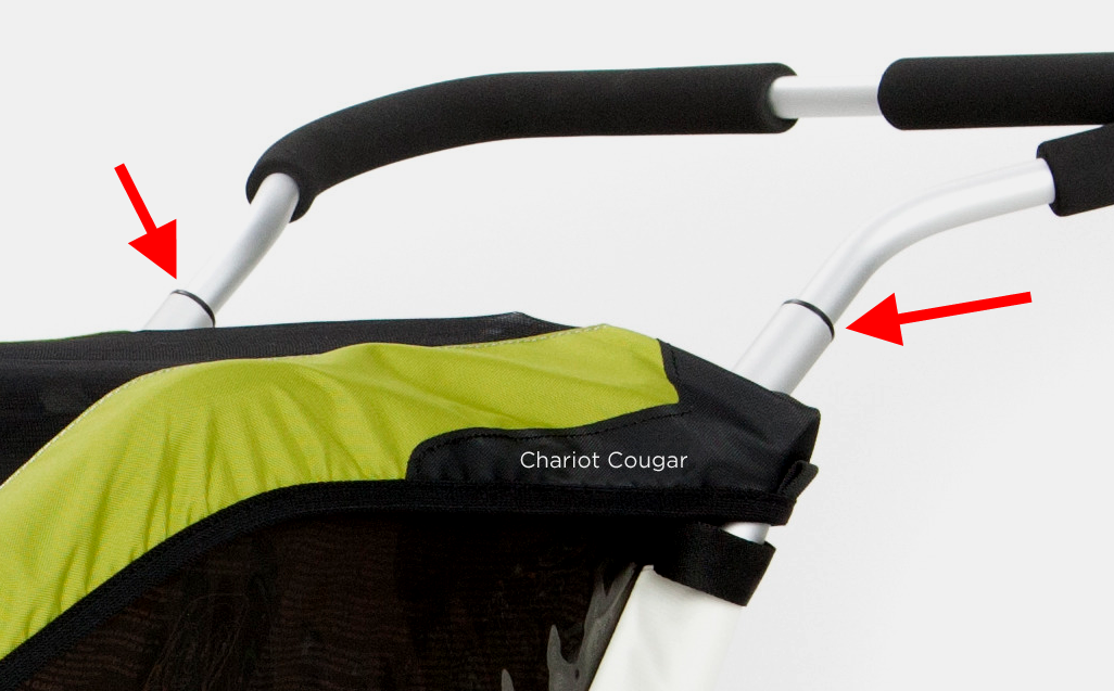

Hallo zusammen, meine Frau und ich sind sehr aktiv und wir wollen uns einen Thule Chariot Cougar 1 Fahrradanhänger/Kinderwagen für unseren Sohn zulegen. Nach langer Recherche ist das die beste Alternative für einen Outdoor Kinderwagen zum Wandern. Das Jogging-Set verleiht dem Anhänger dann drei große Räder (ein 16" und zwei 20") und damit ist man auch im Wald gut unterwegs. Zudem ist der Hänger sehr leicht. Nun sind wir beide sehr groß und es gibt mit dem Griff ein Problem: - entweder man verwendet ihn wie auf dem Bild gezeigt, dann ist der Griff zu niedrig und auf längeren Wanderungen tuen die Schultern und der Nacken weh - oder man verwendet den Griff um 180° gedreht, dann ist die Höhe perfekt, man läuft aber näher am Wagen und stößt mit den Beinen/Knien an der Gepäcktasche an Deswegen möchte ich gerne eine Griffverlängerung bauen (lassen). Der Griff ist abnehmbar und sollte es weiterhin bleiben, damit der Hänger ins Auto passt. Der Mechanismus ist auf beiden Seiten einfach so ein gefederter Stift, der in ein Loch im Gegenstück schnippt (so wie man es vom Zelt, oder von den Pavillons kennt). Eine Verlängerung müsste also in etwa so aussehen, wie auf dem von mir gemalten Bild zu sehen. Die Originalrohre sind ca. 15-22mm dick. Muss ich nochmal genau ausmessen. Wie kann ich denn am effektivsten diesen gefederten Stift in ein Stück massives Alu bringen? Von hinten aufbohren und den Stift dann von hinten einfedeln? Wie kann ich dann verhindern, dass der Stift vorne raus springt? - Nur das untere Stück muss sich lösen lassen, die obere Verbindung kann ja dauerhaft am Lenker verbleiben. Daher würde ich da vielleicht eine dickere Wand verwenden, damit es stabil ist. Immerhin hängt auch bergab unser Kind an diesen beiden Verbindungen. Nur auf extremen Wegen werde ich noch ein Halteseil um den Körper binden. - Das untere Stück kann massiv verbleiben und kann ruhig etwas länger als ursprünglich an dem Alurohr vom Hänger verschwinden. Gibt es noch andere Ideen, wie ich den Griff verlängern kann? Die Idee, einfach ein etwas dickeres Rohr über beide Seiten zu stülpen und dann mit einen Schlitz + Schnellspanner habe ich verworfen, weil dann wirklichen alles nur an den reibenden Flächen hängt. Da sind mir diese Stahlstifte, die man nie und nimmer abschert einfach lieber... Vielen Dank!

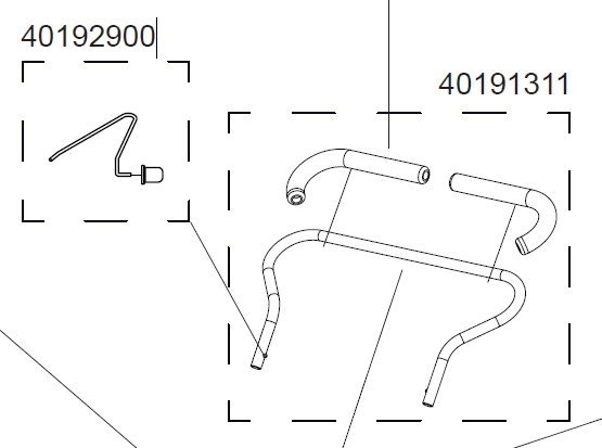

Von Thule gibt es den Federknopf als Ersatzteil. Also vielleicht sollte ich am unteren Ende doch ein Alurohr nehmen? Was muss ich bei der Materialwahl beachten? Gibt es typische Material-/Alu-Bezeichnungen, die nicht schon nach 3 Monaten vor Ermüdung brechen? Aus welchem Material bzw. Legierung sind normalerweise diese Hochfesten, aber leichten Alugestelle, die viel beansprucht werden?
Wenn du von massivem Aluminium redest und so wie du das skizziert hast, riecht das für mich sowieso schon nach Drehmaschine? Dann kannst du deine Querbohrung für deinen gefederten Stift auch gleich als Stufenbohrung ausführen, und deinem Stift einen Absatz verpassen. Die Rückseite der Stiftbohrung verschließt man sinnigerweise mit einer Madenschraube. Man könnte über das massive Stück Aluminium das du in den Kinderwagen steckst auch ein Alurohr aufstecken, das dann den Griff aufnimmt. Dieses Rohr könnte man mit einer Querbohrung und einem Querstift/Schraube am massiven Alu sichern. Auch den Stift mit Absatz könnte man mit einem Stückchen massiven Rundstahl ausführen, auf den man ein Röhrchen schiebt. Das Ende des Stifts könnte man vernieten und am Schleifbock leicht etwas versäubern - steckt ja eh in der Bohrung, sieht Keiner. Leider stellen Rohr- und Rundmaterialhersteller grundsätzlich nur Durchmesser her, die sich nicht mit geringem Spiel ineinander stecken lassen ;) Melde dich doch mal was an Werkzeug zur Verfügung steht (oder ob du es eh machen lässt) dann kann man bessere Ratschläge geben.
Zwecks Materialauswahl, hier gibt es eine Liste mit handelsüblichen Legierungen: http://www.alu-verkauf.de/Werkstoffe-Aluminiumlegierungen Alles was dort mit mehr als ~300N/mm² Zugfestigkeit und 250N/mm² Streckgrenze bzw als "gut spanbar" bezeichnet wird, würde ich erstmal für geeignet bezeichnen. Reinaluminium (wird öfters auch mal im Baumarkt verkauft ...) ist definitiv nicht geeignet.
Ich habe auf Arbeit in der Werkstatt eine kleine Drehmaschine stehen und sicherlich auch Kollegen, die mir als Elektroniker da helfend zur Hand gehen. Eine Ständerbohrmaschine ist ebenfalls vorhanden. Und da es nicht um irgendwelche Zehntel-Millimeter geht, sollte das Werkzeug auch ausreichen. Die Idee mit der Stufenbohrung ist sicher machbar und ebenso brillant. Da sieht man mal, das man auf die einfachsten Ideen nicht selber kommt. Aber ein stabiles Rohr mit fertig gekaufter Knopf-Feder sollte es auch tun und ist hoffentlich schneller herzustellen, auch wenn das untere Stück dann nicht mehr massiv ist. Aber dann brauche ich keine Stufenbohrung, keinen Stahlstift incl. Absatz und keine Feder und keine Madenschraube... Wäre die Alu-Legierung 7068 sinnvoll? Die habe ich gerade bei der Recherche aufgetrieben und die wird wohl im Flugzeugbau etc. verwendet. Wenn ich da ein passenden Rohr finde... muss nur dickwandig genug sein, damit ich unten auf Maß abdrehen kann und das Loch für die Knopffeder bohren kann und dick genug, damit oben das originale Rohr reinpasst. Wo bestellt man ein solches Rohr? Vielen herzlichen Dank für die schnelle Hilfe! Edit: Ich sehe gerade, Du hast einen Link gepostet. Den schaue ich mir erstmal an :)

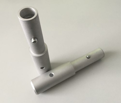

Ich wollte nochmal ein Update hier lassen, weil vielleicht der eine oder andere doch das gleiche Problem hat. Ich habe bei http://www.alu-verkauf.de/ zwei Stücke 25 mm AlZnMgCu1,5 (soll DURAL entsprechen) bestellt. Länge 145mm... Dann habe ich das Teil auf die entsprechenden Maße gedreht. Das Hauptproblem war das Loch, wo der originale Griff rein kommt. Das musste ich auf ca. 19,1mm von innen mit einer Tiefe von 60mm aufdrehen, weil ich keinen passenden Bohrer hatte. Das war etwas tricky, hat aber geklappt. Das Loch für den Griff und das, was dann im Wagen verschwindet, habe ich angepasst, so dass es jetzt gut gleitet und weit weniger Spiel hat als die originale Verbindung. Den Federknopf habe ich für 2,85€ das Stück bei Thule bestellt. Federknopf und Loch haben einen Abstand von 70mm, so dass sich eine effektive Griffverlängerung von 70mm ergibt. Weniger ist nicht möglich, da erstens der Federknopf eine echt lange Feder hat, die ja nach innen ins Rohr verschwinden muss. Zweitens kann der originale Griff ja nur auf das Wagenrohr "aufgesetzt" werden und kann nicht wieder zu Teilen im Wagen verschwinden. Damit da noch genug Material übrig bleibt, mussten es 70mm sein. Am Ende noch ein paar Fasen dran und das ganze gesandstrahlt, damit es matt aussieht. War sehr viel Gefummel und hat in Summe 4-6h gedauert. Material musste ich auch einmal nachbestellen, weil ich einen Fehler gemacht hatte und das Teil damit unbrauchbar war. Das ist also nix für die Serienproduktion :D Die Höhe ist nun ideal. Ich werde dennoch die Handschlaufe des Wagens die erste Zeit häufiger verwenden, bis ich ganzes Vertrauen in meinen Adapter habe. Theoretisch sollte nix passieren, aber das will ich ungern an einer 15% Steigung testen wollen mit einem Griff, wo mein Sohn dran hängt :) In diesem Sinne.... viel Spaß beim Nachbauen...

Sieht sehr sauber aus! Bin ich wohl zu spät. Ich hätte dir sonst dies empfohlen: https://www.ganter-griff.de/de/produkte/3.1-Rasten-Arretieren-Sperren-mit-Bolzen-und-Kugeln/GN-614.4-Federnde-Druckstuecke-zum-Einpressen bzw. ganz allgemein etwas hiervon: https://www.ganter-griff.de/de/produkte/3.1-Rasten-Arretieren-Sperren-mit-Bolzen-und-Kugeln Viele Grüße, Alex
Gute Idee , schöne Ausführung :) Sende die Bilder doch mal an Thule. Gruß Henrik
Typisch Hersteller! Warum machen Sie nicht gleich einen Griff, der sich Höhenverstellen läßt?
Henrik V. schrieb: > Sende die Bilder doch mal an Thule. Das habe ich bereits getan... Hubert M. schrieb: > Typisch Hersteller! Warum machen Sie nicht gleich einen Griff, der sich > Höhenverstellen läßt? In erster Linie ist es ja ein Fahrradanhänger. Daher liegt man vielleicht nicht allzu großen Wert auf die Ergometrie beim Laufen.
