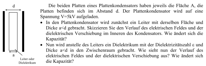

Hallo, ich lerne gerade in meinem Physik-studium das elektr. Feld kenne. (sieht vielleicht nach einigen Fragen aus, aber vielleicht kann sie jemand erklären bitte, würde mich sehr freuen, dass endlich gut kapieren zu können!) Ich habe eine Aufgabe zum Plattenkondensator. Also wenn ich an einen Plattenkondensator Spannung anlegen, dann passiert eine sog. Ladungstrennung und auf einer Platte sind neg. Teilchen und auf der anderen verbleiben somit pos. Teilchen, es ensteht ein elektr. Feld von Plus nach Minus. Also die Pfeile zeigen dahin. Grundlegende Fragen: Bitte plattenkond2 angucken. Die Kreise sind ja Atome oder was auch immer und das sind so Dipolmomente soweit ich weiß. Und irgendwie sammeln sich rechts vom Dielektrikum pos. Teilchen und links davon neg. Teilchen und das sigma_pol geht von + nach -. Was passiert hier genau? Meine Fragen zur einigen Formeln: Hier bitte folgendes angucken: http://mathb.in/55520 (1) Also was ist dieses Sigma_pol genau bzw. P soll dann für Polarisation stehen? Anscheinend soll das von Minus zu Plus zeigen. Tut es aber nicht im Bild oder? Ich verstehs nicht. Was für Abstand ist dann d genau und welche Ladung q? (2) Ja gut, dass ist nicht sonderlich schwer denke ich, einfach Gauß angewandt, als Fläche wurde einfach ein Quader genommen und im Endeffekt kommt man auf das Ergebnis. (3) Das hier ist mir nicht klar. Wir haben da einfach unser Quader ins Dielektrikum erweitert so irgendwie. Aber wie kommt man auf das? Soll das Sigma immer die Ladungsdichte pro Flächeneinheit sein oder? (4) Ja gut, dass wird einfach so gewählt. (5) Das hier ist jetzt eigentlich nur umformen aus (3) und (4). Aber für was steht das D jetzt genau und wie unterscheided sich es mit dem E? Also im Vakuum ist ja E=D, aber was ist jetzt hier wenn ich ein Dielektrikum einschieben in den Kondensator? Gruß crack

Danke, hab jetzt lange rechechiert und fast alle Fragen sind geklärt. Jedoch ist mir der Zusammenhang zwischen D- und E-Feld nicht klar. Wenn ich zwischen zwei geladenen Platten ein Dielektrikum einführe, dann habe ich doch freies Feld E_frei von einem Platte zur anderen Platte. Und dann wirkt ein elektr. Feld E_pol entgegen, somit wird das Freie Feld "gedämpft": E_diel = E_frei + E_pol (reine Vektoraddition). Und nun ist D = ε(0)*E_frei = ε(0)*ε(r) * E_diel D.h. D und E_diel bzw. E_frei haben einen linearen Zusammenhang. Nun die Frage: Aber ich ich verstehe, dass einfach nicht, wie D und E jetzt zusammehängen bzw. was D ist. Klar die "elektr. Flussdichte", aber ich verstehe die Artikeln im Internet darüber nicht, kann es mir hier einer klar machen bitte?
"realer" ist das E-Feld. Das D-Feld ist das was makroskopisch gesehen aus dem E-Feld in einem Material wird. Auf der Ebene einzelner Atome/Elektronen macht das D-Feld keinen Sinn.
D.h. wenn ich den Verlauf E(r) im Plattenkondensator zeichnen müsste, dann wär das ja folgendermaßen: Zwischen Platte und Dielektrikum ist dann E_frei, dann im Dielektrikum ist E_diel(was kleiner ist wie E_frei, wär ein Metall da, dann wäre da kein elektr. Feld) und dann wieder E_frei zwischen Diel. und Platte. Und wenn ich mir die Formeln D = ε(0)*E_frei = ε(0)*ε(r) * E_diel angucke, dann ist das D-Feld immer konstant, egal wo jetzt im Plattenkondensator. Richtig? Es ist halt kleiner wie E_frei, aber konstant überall Ist das so richtig? Fragen: Gibts eine Dielektrikumanordnung im Plattenkondensator, wo das D-Feld anders aussieht bzw. von wo hängt das ab? Robert S. schrieb: > "realer" ist das E-Feld. Das D-Feld ist das was makroskopisch gesehen > aus dem E-Feld in einem Material wird. Was meinst du genau damit?
F. K. schrieb: >> "realer" ist das E-Feld. Das D-Feld ist das was makroskopisch gesehen >> aus dem E-Feld in einem Material wird. > > Was meinst du genau damit? Dass ein "D"-Feld (ist mit B- und H-Feld das gleiche in magnetisch) und die dazugehörigen Materialkonstanten nur Sinn macht, wenn man von einer "kontinuierlichen" Materie ausgeht. Sobald man in Größenmaßstäbe kommt in dem Materie nicht "kontinuierlich" aussieht, sondern Atome und deren Bestandteile daherkommen, funktioniert das nicht mehr bzw. braucht man dieses Modell auch nicht. Das E-Feld ist das fundamentalere Konzept, das D-Feld, Permittivität etc. entstehen durch Näherungen und Annahmen wie kontinuierliche Materialeigenschaften, damit man in der Praxis auch was rechnen kann.
Hm ok danke. Kannst du mir folgendes noch beantworten bitte? F. K. schrieb: > D.h. wenn ich den Verlauf E(r) im Plattenkondensator zeichnen müsste, > dann wär das ja folgendermaßen: > > Zwischen Platte und Dielektrikum ist dann E_frei, dann im Dielektrikum > ist E_diel(was kleiner ist wie E_frei, wär ein Metall da, dann wäre da > kein elektr. Feld) und dann wieder E_frei zwischen Diel. und Platte. > > Und wenn ich mir die Formeln D = ε(0)*E_frei = ε(0)*ε(r) * E_diel > angucke, dann ist das D-Feld immer konstant, egal wo jetzt im > Plattenkondensator. Richtig? Es ist halt kleiner wie E_frei, aber > konstant überall > Ist das so richtig? > Fragen: > Gibts eine Dielektrikumanordnung im Plattenkondensator, wo das D-Feld > anders aussieht bzw. von wo hängt das ab?

Danke, also D = ε(0)*E_frei hat ja schon mal eine andere Einheit wegen der elektr. Feldkonstante. [D] = As/m^2 und [E] = V/m Also es scheint so, als D einfach die Ladung pro m^2 beschreibt. D.h. dieses D ist nur da wichtig, wo viel Ladung auftritt. Das ist doch auf den Kondensatorplatten. Aber wie schaut das im Metall oder im Dielektrikum zuwischen den Platten aus?
Bearbeitet durch User
F. K. schrieb: > Danke, also D = ε(0)*E_frei hat ja schon mal eine andere Einheit wegen > der elektr. Feldkonstante. > > [D] = As/m^2 und [E] = V/m > > Also es scheint so, als D einfach die Ladung pro m^2 beschreibt. Ladung pro m² wäre eine Flächenladung, das hilft in dem Fall nichts. D ist die Dichte der elektrischen Feldlinien. Das Integral von D über eine geschlossene Oberfläche ergibt die Summe der von der Oberfläche eingeschlossenen Ladungen. PS: Die Einheiten sind mehr oder weniger willkürlich, die kann man auch so definieren, dass D und E gleich sind (im cgs-System z.b.)
