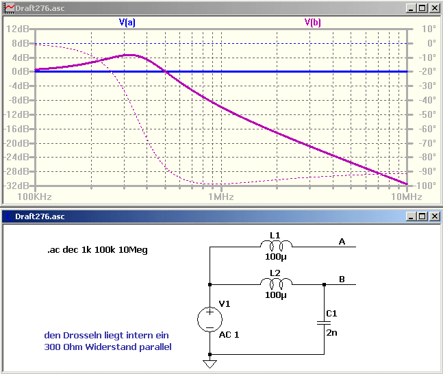

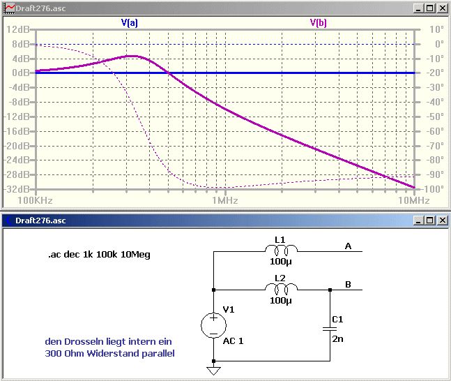

von B e r n d W. (smiley46)
Hallo Dude
Ein Klappferrit hängt praktisch in der Luft, auf der anderen Seite die
Antenne. Dabei wird eher die Resonanz nach unten verschoben. Die
Netzwerk-Nachbildung ist absichtlich so ausgelegt, daß zu messende
Störungen nicht bedämpft werden.
Eine Induktivität bringt so gut wie nichts oder im günstigsten Fall 6dB.
Ein Filter sollte immer nach dem Prinzip eines Spannungsteilers
geschaltet werden. Erst ein großer X-Kondensator, dann ist kaum noch ein
Gegentaktsignal vorhanden. Dann eine stromkompensierte Drossel und zwei
Y-Kondensatoren nach GND.
Wenn alles verdrosselt ist, kann man Schritt für Schritt zurückbauen, um
Geld zu sparen.
Noch ein wirrer Erklärungsversuch:
Für das Filter gibt es zwei Möglichkeiten:
- Das Ferritmaterial soll Energie absorbieren
- Die HF-Drossel soll als Tiefpass wirken
In beiden Fällen muss erst mal ein Strom durch die Drossel fließen. Eine
Drossel alleine hat so gut wie keine Filterwirkung.
> mache ich nen klappferrit drum...es tut sich nichts am pegel
Mir ging es eher darum, dieses Pänomen zu erklären.
