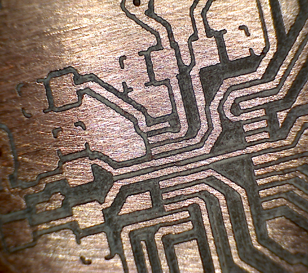

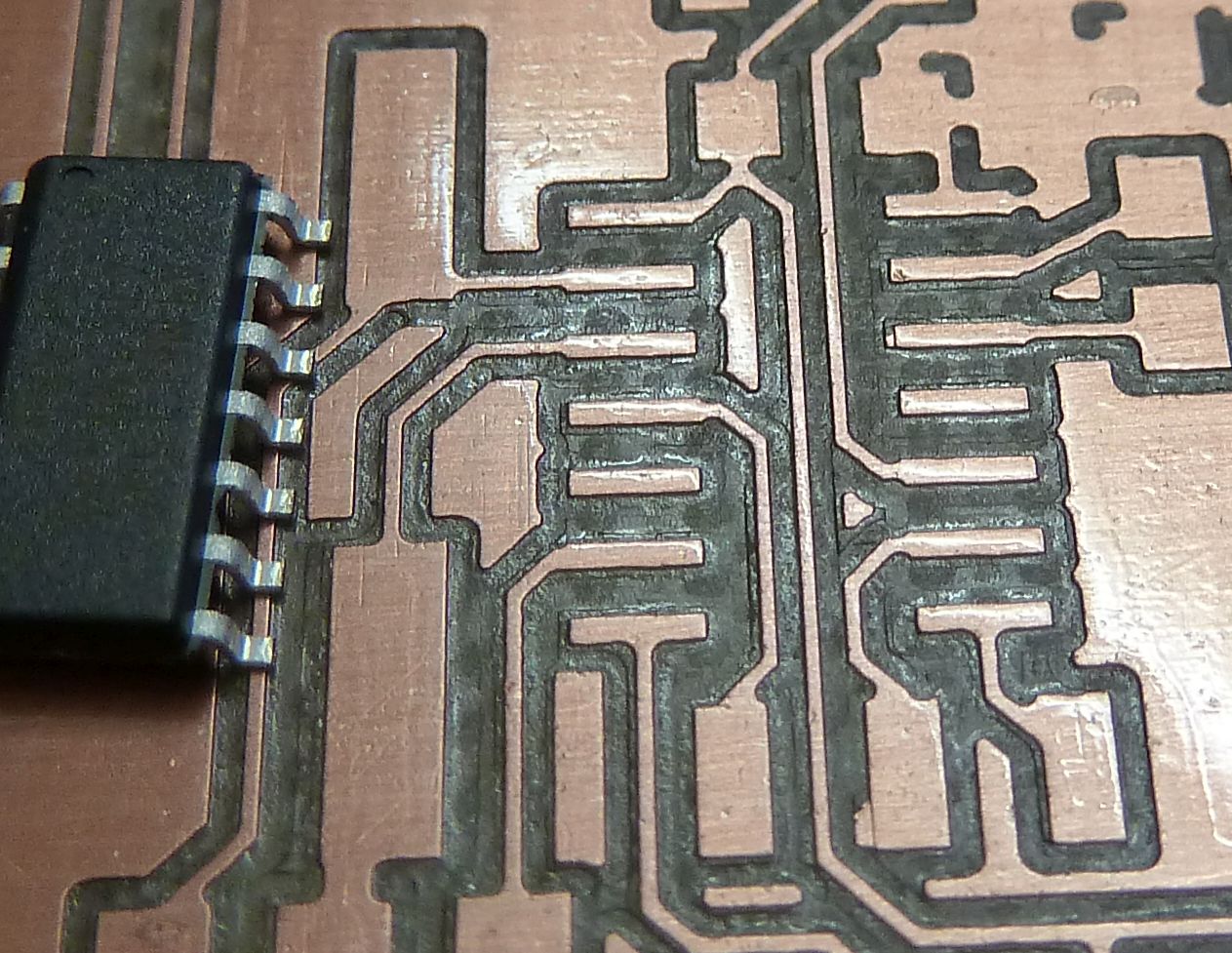

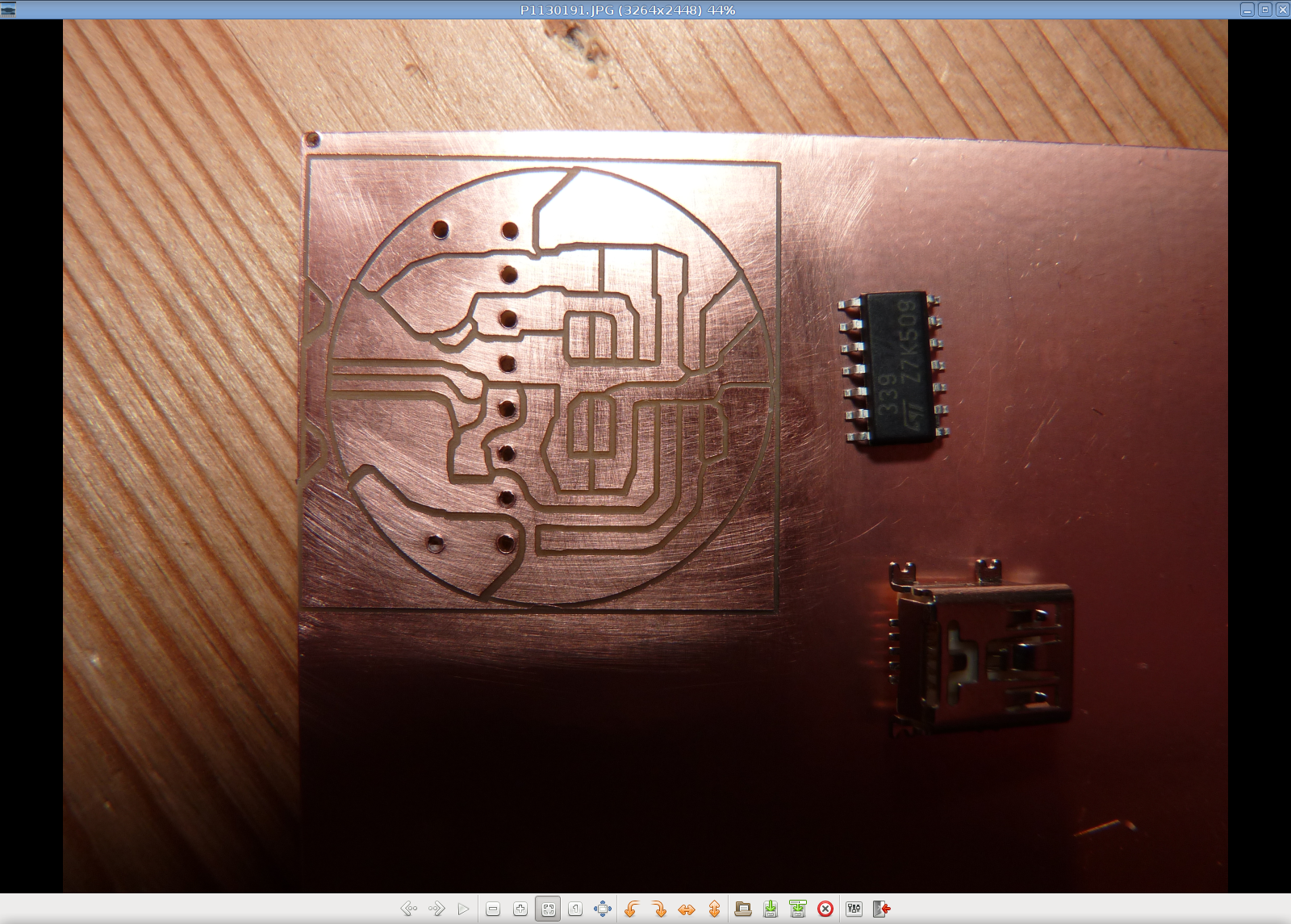

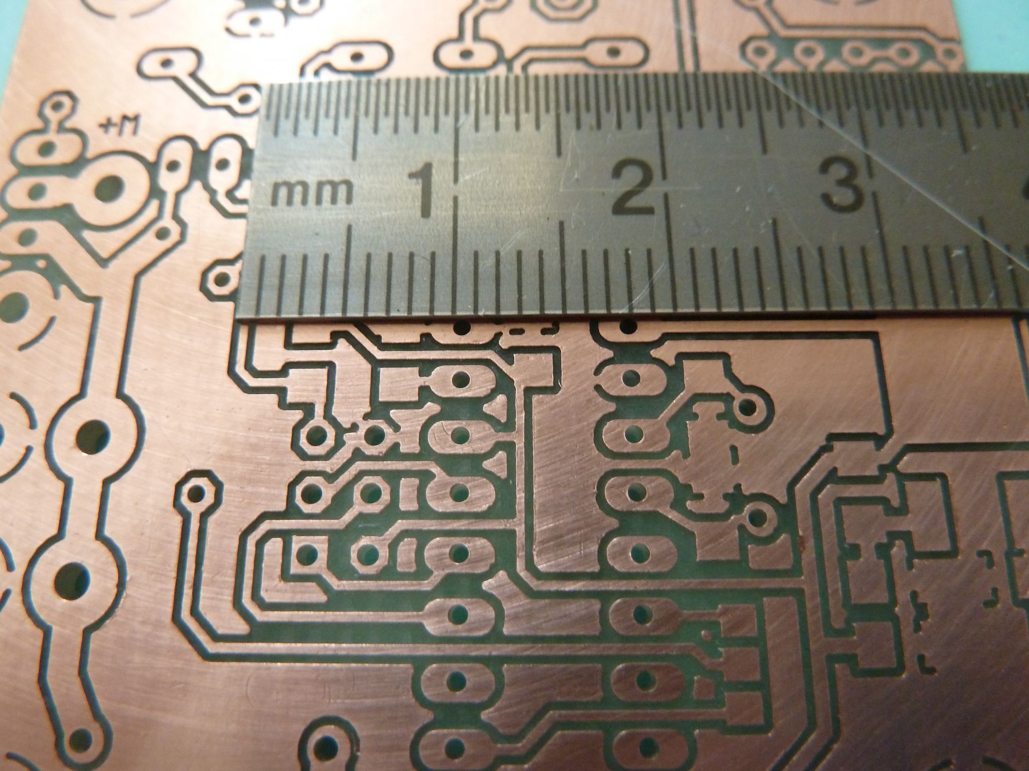

anbei eine gefräste Platine. Die Leiterbahnen sind laut Eagle 0.3mm
breit.
Bin mir nicht sicher ob die Grenze erreicht wurde, aber es sieht sehr
gut aus, oder?!
VG,
Bülent

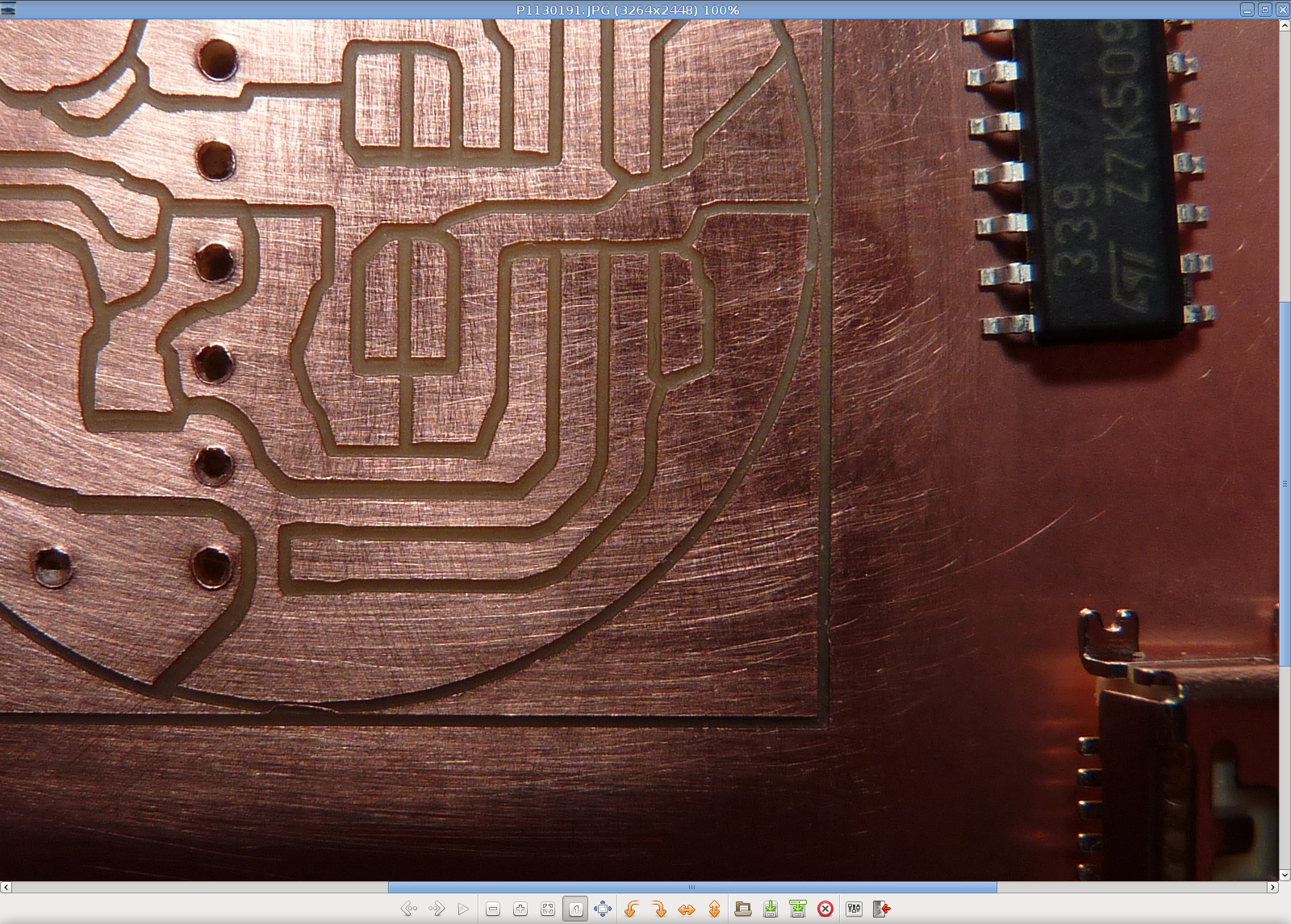

von The D. (thedaz)
Ich weiß nicht so recht, zwischen den Leiterbahnen sind noch jede Menge
stehen gebliebene Kupfer-Pixel die dir evtl. irgendwann mal in die Quere
kommen.

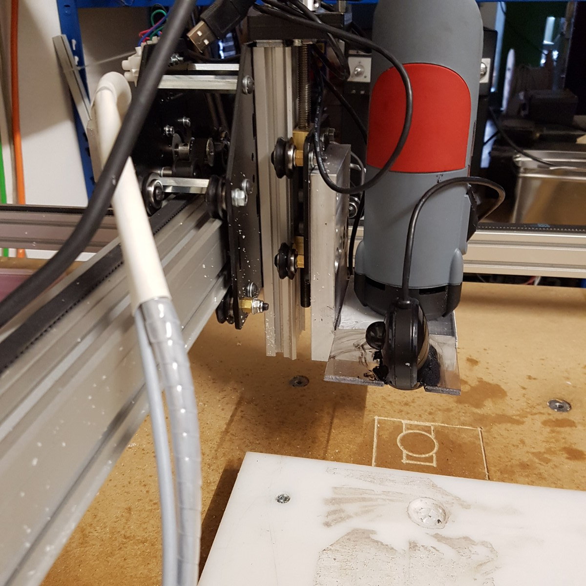

mich würde interessieren mit welcher Fräse Du das gemacht hast,
vielleicht kannst Du ein Bild ins Forum setzen.
Marvol
von Maik (Gast)
"noch jede Menge
stehen gebliebene Kupfer-Pixel"
das ließe sich doch sicher noch durch eine größere Eindringtiefe
beseitigen..ich finde alles in allem ist das aber erstmal top
von Björn R. (sushi)
FR-2 oder FR-4? Welcher Stichel? Mit Tiefenregler, nehm ich an...

von Bülent C. (mirki)
erstmal ein Dankeschön an alle für die Blumen!
Axel R. schrieb:
> sicher n haufen dreck gemacht
Eigentlich nicht...
> kommen.
Das könnten Überreste vom schleifen sein. Das Foto habe ich mit einem
USB Mikroskop gemacht.
Maik schrieb:
> "noch jede Menge
Eine größere Eindringtiefe ist zu gefährlich, da ich sonst die dünnen
Leiterbahnen nicht hinbekommen würde. Ich tendiere eher derzeit noch
weniger einzutauchen.
FR4 mit einem 20° Spitzenwinkel Stichel aus VHM. Eine Tiefenregelung war
nicht im Einsatz, weil es (noch) nicht notwendig ist. Dafür ist aber
eine plangefräste PA9 Platte als Untergrund vorhanden.

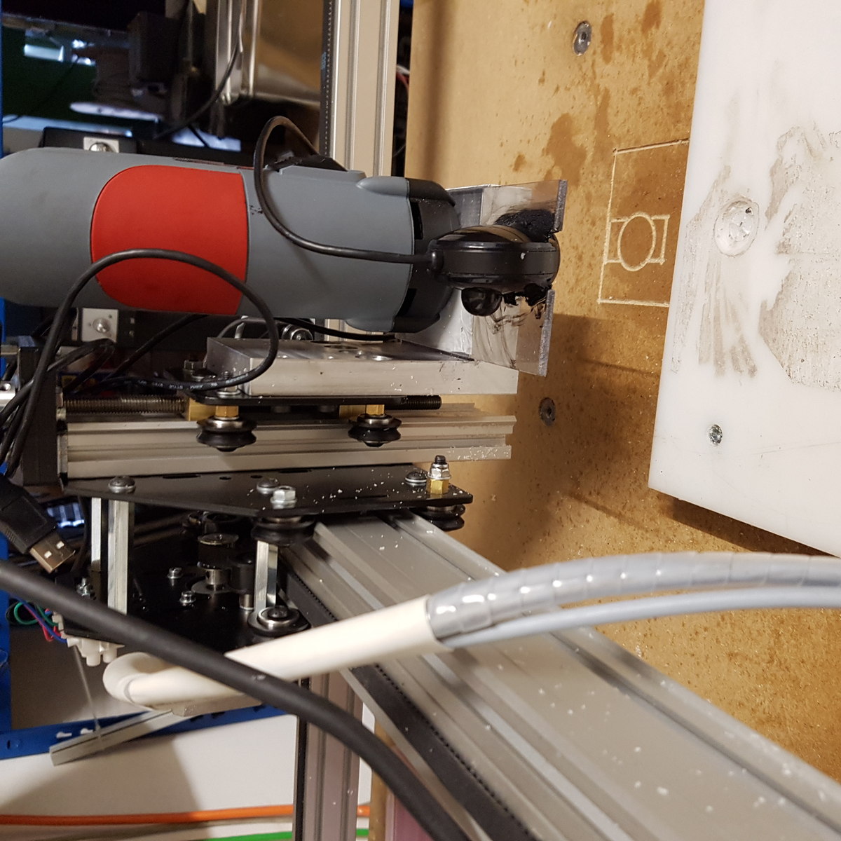

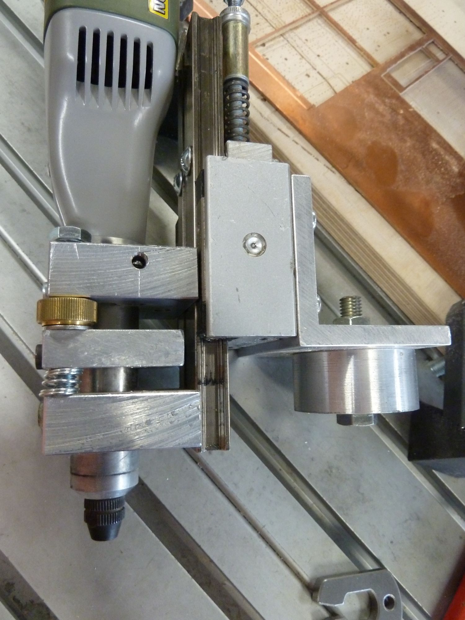

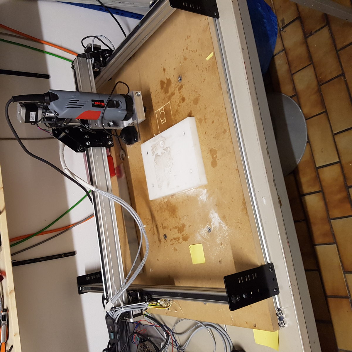

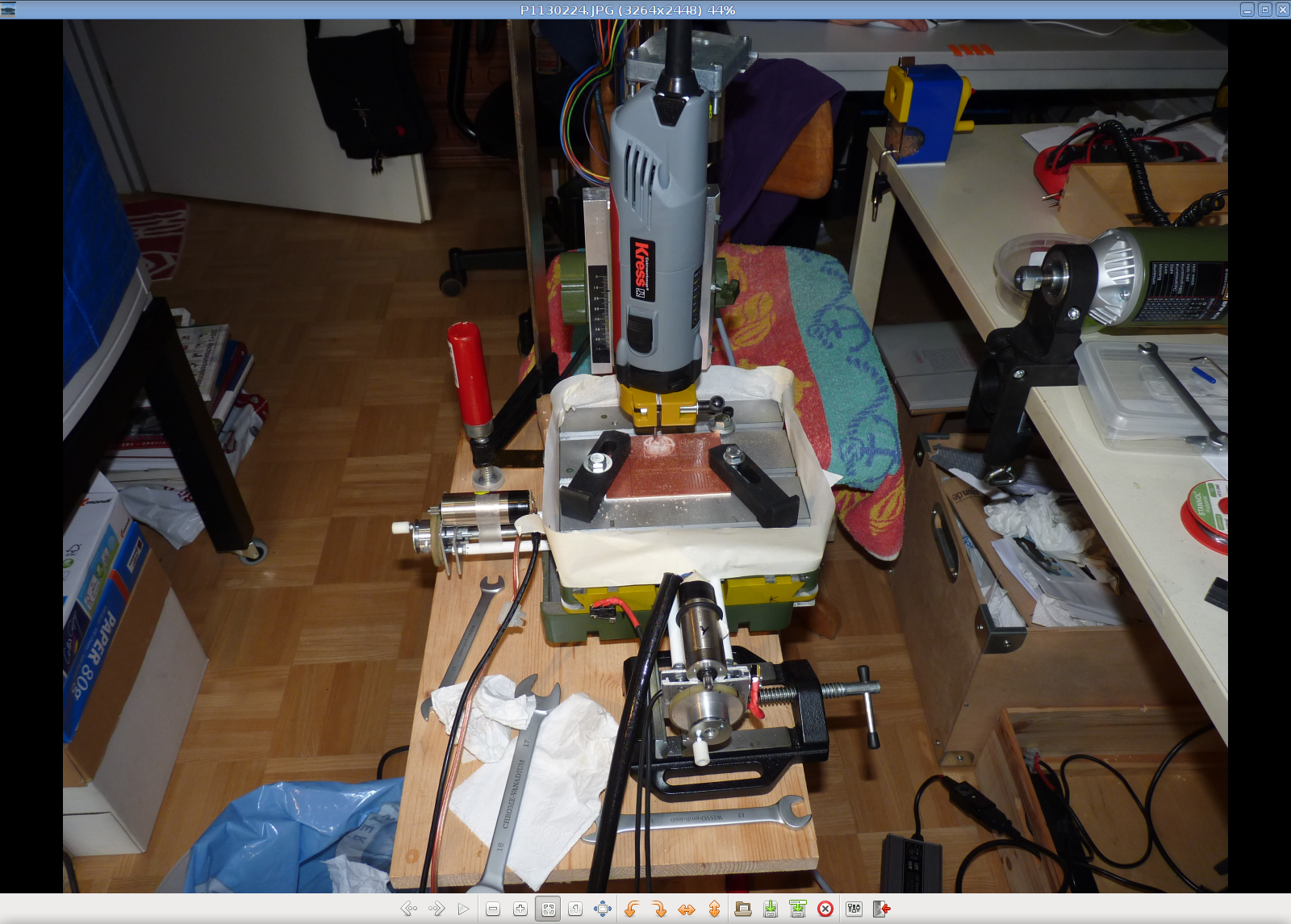

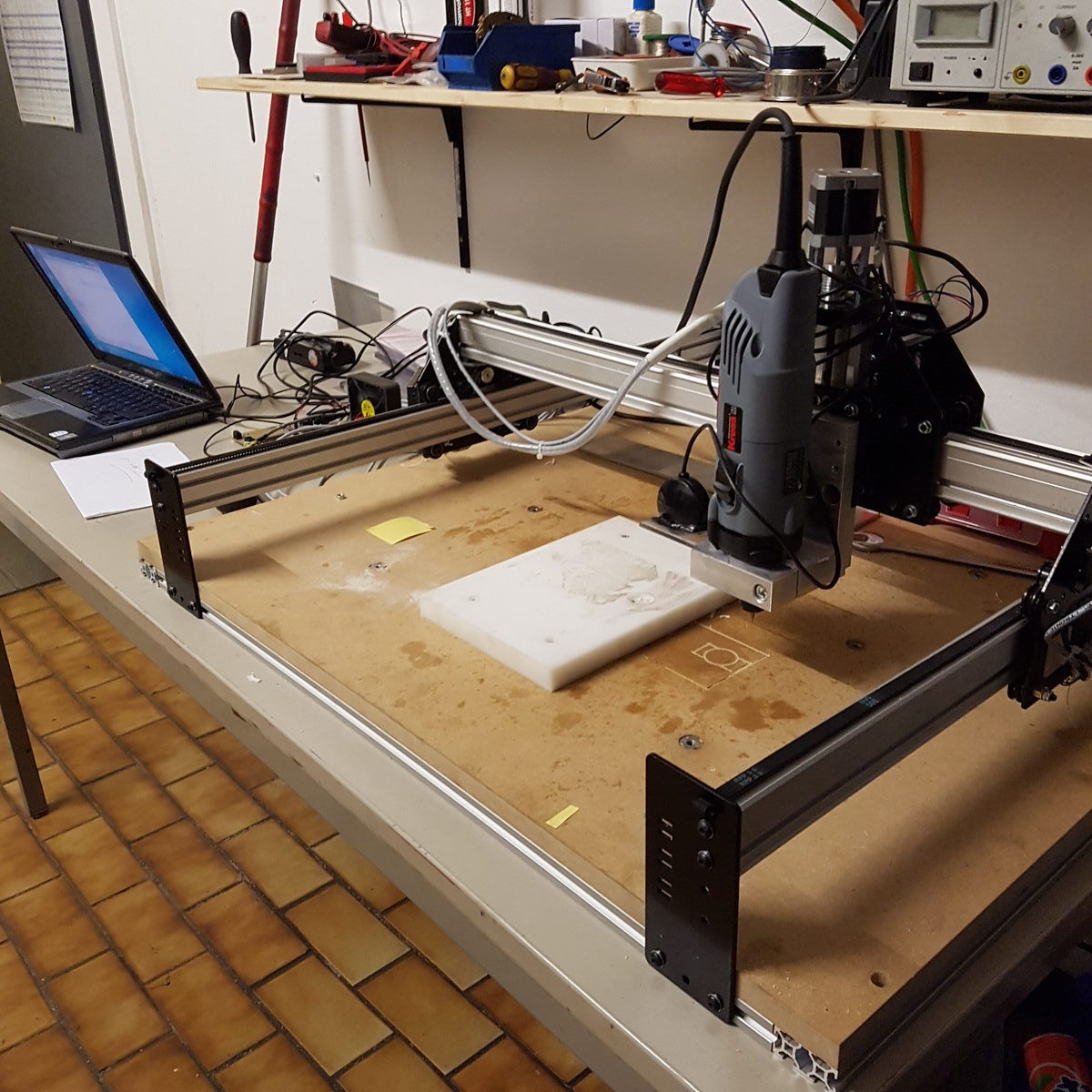

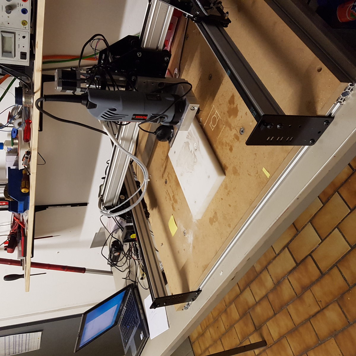

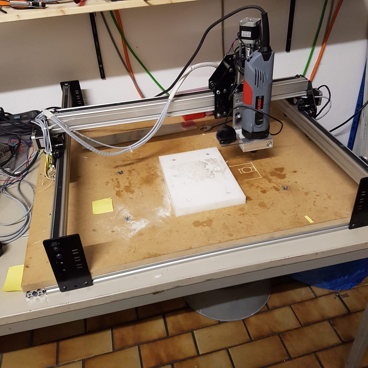

Fotos im Anhang.
Gefräst wurde mit einer leicht modifizierten Shapeoko2. Mit der Standard
Ausführung der Shapeoko2 wäre dieses Ergebnis m.E. nicht möglich. Die
Fräse sitzt auf einem 20x40 Profil Rahmen mit Querstreben um eine
Steifigkeit zu erhalten. Zudem ist die Z-Achse, wie auf Bild1 zu sehen,
ein wenig modifiziert. Anstelle einer Kunststoff Mutter habe ich hier 2
selbst angefertigte Messing Muttern im Einsatz. Dadurch bekomme ich
Stabilität und Genauigkeit in die Z-Achse.
AAAber das A und O ist die Spindel!! Es ist enorm wichtig, das der
Rundlauf nahezu perfekt ist, und das erreiche ich mit einer Kress
Spindel.
Was noch an Modifikation aussteht ist eine Tiefenregelung mit Hilfe
einer Laserentfernungsmessung, weil mir die konventionelle Art zu lange
dauert.

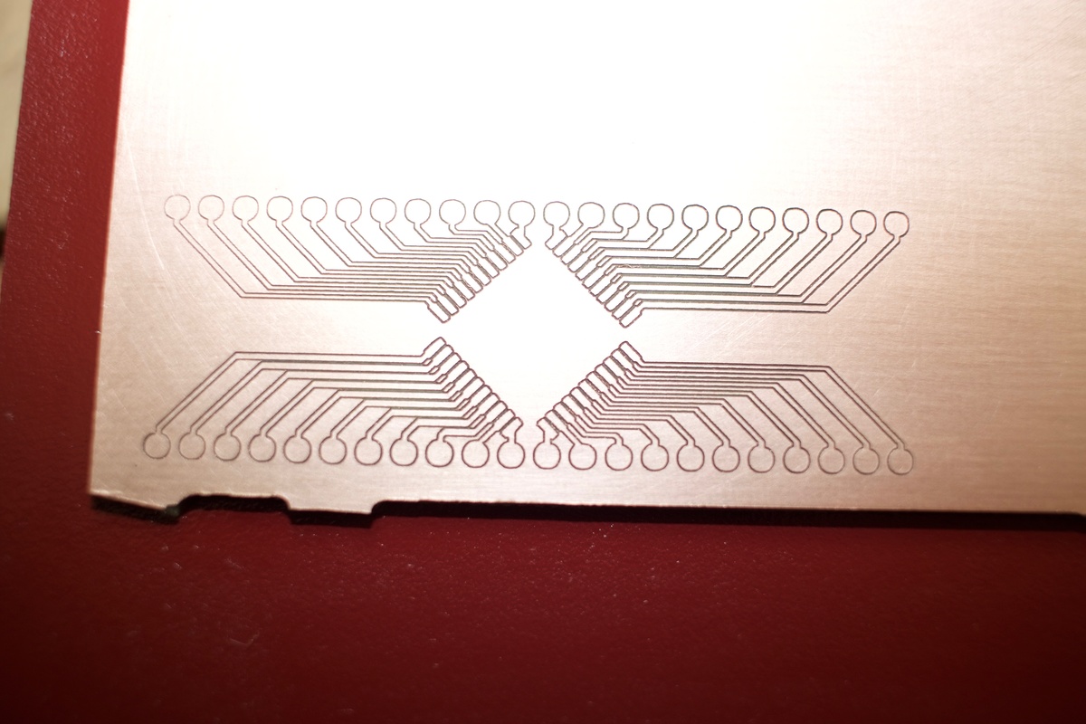

von Augen (Gast)
Fräsen hat schon seine Berechtigung, Ätzen auch genau wie Sprühätzen.
Alles hat vor und Nachteile.
Das größte Problem bei dieser Strukturbreite ist aber nicht das
Verfahren
zur Herstellung der Platine, sondern das Löten ohne Lötstopplack.
Die Brückenbildung bei Handlöten und das Ablösen der Pads bei zu langer
Erhitzung sind da das Thema.

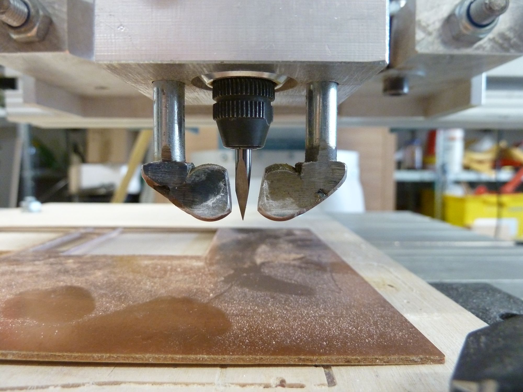

Ein Gravierstichel 20° und eine Drehzahl von 25000 U/min. bei einem
Vorschub von 150-200 mm / min. führt jedoch zu einem Verschleiß des
VHM Stichel, man sollte also selber schärfen können. Und die Spitze
minimal
Abflachen!
Die Oberfläche hast du ja "Entgratet", mit Alkohol oder ISO und 200'er
Schmirgel geht das sehr gut.
Für die Fräse die du Eingesetzt hast ist das Ergebniss super!
Ein Abstandshalter für den Stichel ist viel Problemloser als eine Laser
Höhenvermessung, oder ein Oberflächen Abtastung.
Sie ist Preiswerter und führt zu einem sehr guten Ergebniss.
Schau dir das mal an, du wirst begeistert sein.
Die Kupfer Auflage ist ja nur 35-40 µm dick.
Viel Spaß und Erfolg mit deiner Fräse.
Platinen- fräsen vs. atzen:
In der Regel stelle ich meine Platinen mit dem Ätzverfahren her.
Gedruckt wird mit DYE Tinte befüllter Epson 1500W auf Folie. Nachdem die
Folie trocken ist, wird mit belichtet und entwickelt. Danach kommt die
Platine in die mit NaPs befüllte Schäumätzanlage.
Strukturen um die 0.1mm bekomme ich mit dem oben grob beschrieben
Prozess problemlos reproduziert. Der Prozess wurde seit 2 Jahren auf
Qualität optimiert ohne dabei den Zeit Faktor mit einzuberechnen.
Für die mini Platine die ich gefräst habe, würde ich mit dem
herkömmlichen Verfahren - mit allen drum und dran so ca. 30-40min
benötigen bis sie bestückt werden kann. Wobei hier die meiste Zeit auf
das trocknen der Folie draufgeht.
Gefräst wurde diese Platine in ca. 15min. Das ist ein drittel der Zeit
die ich sonst benötigen würde.
Ab und zumal muss ich kleine Schaltungen aufbauen, um Teilfunktionen von
größeren Schaltungen verproben zu können, und das muss manchmal
"schnell" gehen.
Ich denke, da ist das fräsen für mich die optimalere Lösung, da es
"schnell und gut" zustatten geht. Dies gilt natürlich für Platinen mit
max. 30x30mm.
Die richtigen Schaltungen/Platinen stelle ich weiterhin im Ätzverfahren
her.
VG,
Bülent
> Verfahren
Das stimmt!
> minimal
> Abflachen!
Schärfen ist nicht das Problem, aber das mit dem abflachen wird schon
schwieriger.
Stimmt, das ist auch ein gutes Verfahren, werde ich mir mal anschauen.
Danke für den Hinweis. Hast Du evtl. irgendwelche Info-Quellen hierzu?
Danke!

Schau mal bei besagter Firma LPKF, da ist so ein Gravier-Tiefenregler
die Standardausrüstung.
Im Prinzip ist das einfach eine kleine Aluminiumbuchse um den
Gravierstichel herum, die auf der Kupferoberfläche gleitet. Der Fräser
kann elektromagnetisch angehoben werden und fällt per Schwerkraft nach
unten. Mittels Gewinde kann man den Versatz zwischen Unterkante der
Alubuchse und dem Stichel einstellen.

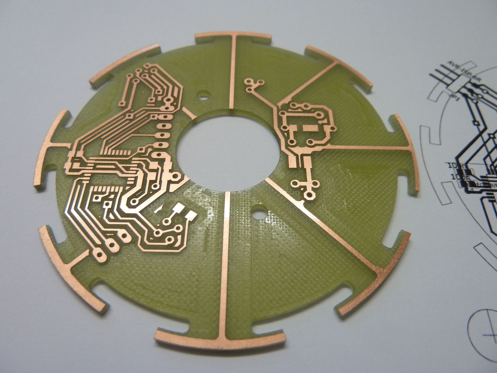

von W. M. (thematsche)
Also da kann ich mit meiner Eigenbaufraese aber mithalten. ;)
von paint (Gast)
schaut aus wie hingerotzt sorry!
paint schrieb:
tja, wenn man sich nicht auskennt, mault man gell!?
schon mal was von voronoi gehoert?
weil die kanten sind bei meinem wesentlich schoener.
von The D. (thedaz)
Hier in Schwaben sagt man (übersetzt) : "Nicht gemeckert ist genug
gelobt"
Respekt vor deiner Arbeit, ich könnte es nicht, ABER : Auf dem ersten
Bild sieht man, dass sehr feine Strukturen vom Fräskopf verschoben
werden.
Nein, da kannst Du nicht mithalten.
> gelobt"
> werden.
Ist in diesem Fall nicht wirklich schlimm, weil das Quadrat nicht zum
Layout gehoert. Solche feinen Strukturen gibts ja eigentlich nicht. Und
die lustigen Extraecken hat der alte Trajectoryplaner von Linuxcnc
verbrochen. :)
Bülent C. schrieb:
:D
locker, hab ja mit einem 45 grad stichel gearbeitet.
ausserdem hat meine fraese servos. :P
:D
Bülent C. schrieb:
> Ok... :-)
> Dann schicke ich Dir das Layout und Du fräßt es nach und stellst das
> Foto hier rein....einverstanden?
ja, wenn ich wieder eine fraese habe.
die fotos sind 3 jahre alt. :)
von Mag nicht fräsen (Gast)
Entschuldige bitte, aber den Kreis kriege ich mit der Hand ja besser hin
Mag nicht fräsen schrieb:
Jaja... ;)
Der Kreis wird nicht in einem gezogen und das ist auch nicht die
outline.
Die outline wurde hier nicht gefraest. War auch nur ein Test dieser
Platine.
Ist uebrigens eine Motor-Encoder-Platine.
von Augusta (Gast)
Das ist Majestätsbeleidigung. Deine Platine mache ich mit der Hand

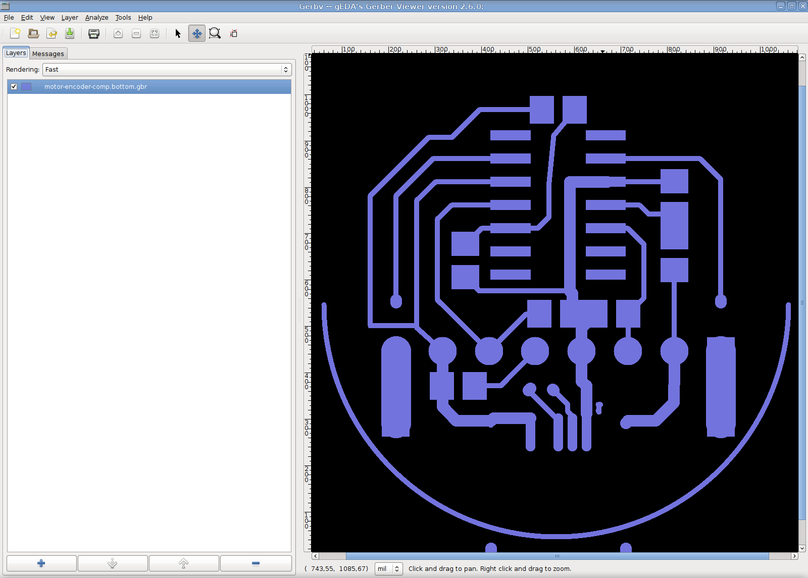

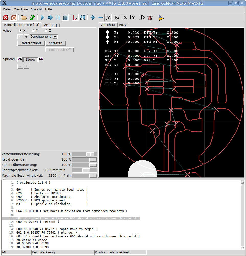

> Um es wirklich vergleichen zu können, müsstest du
> ähnliche Strukturen fräsen. Im Layout vom TO sind das sehr feine
> Strukturen sehr dicht beieinander, SMD halt.
so, einmal noch.
das erste bild ist die gerberdatei u das zweite wird mit dem
gcode-generator mit der option voronoi erzeugt.
also die strukturen sind sehr aehnlich.
der to hat ein bisschen engere abstaende aber er hat auch mit einem
spitzeren stichel gearbeitet.
ich will ja seine arbeit ja gar nicht schlecht machen, sondern einfach
ein bisschen mitmaulen weil ich so stolz auf meinen eigenbau bin... ;)
von The more you know, the less you need (Gast)
Du meinst das 150Kg schwere und verzuggeplagte Großgerät, mit dem man
40x60mm bearbeiten kann?
Fräsen sind ausschließlich noch zum Bohren von Platinen geeignet,
ansonsten sind sie dort so sinnvoll wie die Axt beim Goldschmied.
von Harry M. (harry4516)
Bülent C. schrieb:
> Hallo zusammen,
> breit.
> gut aus, oder?!
> VG,
> Bülent
ich finde diese Arbeit einwandfrei, das Ergebnis kann sich sehen lassen
Ich habe selbst schon Platinen gefräst und weiß dass 0,3mm Strukturen
alles andere als einfach zu schaffen sind.
von Hardy F. (hardyf)
W. M. schrieb:
> wird mit dem
Interessant.
Wo finde ich diesen GCode-Generator ?
Kann ich da einen Code laden und der gibt mir das Ganze dann als Voronoi
aus ?
Aber bitte keine Commandozeile....
Ich habs nicht so sehr mit Linux
Hardy F. schrieb:
> W. M. schrieb:
>> wird mit dem
> Interessant.
> aus ?
Tja, Pech gehabt... ;)
http://reprap.org/wiki/PCB_Milling#pcb2gcode
Aber es gibt eine Onlineversion:
http://fablabamersfoort.nl/pcb2gcode/
Mit dem Offset-Parameter in der Konfiguration
(# generate voronoi regions
offset=1.0 )
kann man Voronoipfade forcieren.
The more you know, the less you need schrieb:
Reisegepaeck!
Das freut uns aber, dass du uns sagst was wir damit machen duerfen.
> offset=1.0 )
Nicht ganz Pech, durch die Onlineversion sehe ich Möglichkeiten. Danke.
Der eigentlich seit einem halben Jahrhundert bekannte "Tip" mit dem
Bohren (und Konturfräsen) galt natürlich nur für echte Fräsen. Deine
Konstruktion ist noch nicht mal zum Bohren von Platinen geeignet, wie
man dem Grat an den Löchern entnehmen kann. Da sehen von Hand gebohrten
Platinen noch sauberer aus.
Gehe daher davon aus, daß du um die 70 bist, dann wäre diese
Konstruktion durchaus ok. Ansonsten kennst du ja meinen Tip: erst
planen, den Sinn und Nutzen abwägen, dann bauen. Zu letzterem wäre es in
diesem Fall natürlich nie gekommen. Was im ersten Moment zwar schade
ist, aber drei Stunden später hättest du mehrere bessere Ideen gehabt,
und dann viel schneller was deutlich Besseres gebaut. Schon eine echte
Idee ist mehr wert, als wochenlanges Basteln (an eigentlich unsinnigen
Konstrukten). Auch wenn dir diese Wahrheit nicht gefallen wird, so hast
du selbst jetzt immer noch die Möglichkeit, alles zu verwerfen, und neu
zu planen. Besser als sich jahrelang mit selbst gestellten Hürden
einzuengen.

von Profi (Gast)
Grat = entweder zu hoher Vorschub, oder Fräser kaputt. Bei Experimenten
mit niedrigerem Vorswchub muss der Fräser ersetzt werden. Ein kaputter
Fräser erzeugt auch bei niedrigem Vorschub Ausfransungen im Kupfer.
Bei S40000 würde ich nicht über F200 gehen. Eher weniger. Ein Stichel
mit effektivem d=0.2mm  hat bei F200 einen fz von 5µm. Das ist noch
ziemlich viel, wenn man bedenkt, dass viele HErsteller von Fräsern da
was mit 1-2µm fzmax angeben. Als Anfänger wird man schnell überrascht,
wie wenig Vorschub man bei den kleinen Fräsern geben darf.
Ich hoffe, ich konnte helfen.
Immer schön dran bleiben. Dann klappts auch richtig mit dem Fräsen ;)
von Profi (Gast)
Ich habe mir nochmal das Foto genauer angeschaut. Was wird hier von Grat
gefaselt? Da ist kein Grat zu sehen. Ich hätte mich nicht einfach darauf
verlassen sollen, dass meine Vorredner sinnvolles Zeug von sich geben.
Ich sehe hier nur zwei Probleme:
1. Die Aufhängung ist nicht starr genug, deshalb eiern die Bahnen ein
wenig. Das sieht man besonders, wenn die Achsmotoren bremsen müssen. Die
laufen etwas übers Ziel hinaus. Da kannst du aber wohl nicht ohne
grossen Aufwand was dran verbessern. Aber für Marke Eigenbau ist die
Bahnführung immernoch sehr gut. Wir reden hier ja von grob gesagt 50µm.
2. Die Überlappung ist zu klein. Man sieht an einer Bahn in der Mitte
noch Kupfer übrig. 0.1mm Gravierstichel? Wenn du kein 0.1mm Abstand
brauchst, dann nimm den auch nicht. Je breiter, desto einfacher und
schneller das Fräsen. Und desto weniger Bahnen brauchst du. Wenn der
kleinste Bahnabstand 0.2mm ist, nehmen wir einen 0.15mm Stichel.
Bei einem anderen Foto sind die Bahnen auch nicht ausgefranst, dafür die
Bohrungen nicht akzeptabel. vc zu klein gewählt. Kupfer wegschieben hat
nichts mit spanbildender Werkstückbearbeitung zu tun.

von Michael K. (tschoeatsch)
Hier noch Bilder meiner Fräsereien
von Richard B. (r71)
Für eine gefräste Platine sieht diese IMHO sehr gut aus :)
Dem geneigten Betrachter wird der 'unruhige' Grund zwischen den Bahnen
auffallen, das resultiert daher, ich verwende eine Frästiefenbegrenzung.
Ich muss die Platine nur am Rand spannen, durch Eigengewicht wird die
Platine flach gedrückt. Der meines Erachtens größte Vorteil ist, nach
grober Frästiefeneinstellung mit der Fühlerlehre kann ich beim 1.
Fräsgang, für Text, an meiner Feinstellschraube die Frästiefe noch
korrigieren.
Natürlich müssen die 'Fühler' über die bereits gerästen Bahnen und deren
Grat drüber gleiten, daher die leichten Tiefenunterschiede.
von Reiner W. (reiner_w)
Saubere Arbeit
hätte nicht gedacht, dass der einfache Tiefenbegrenzer-Aufbau solche
Ergebnisse bringt.
Ich staune, dass da keine massiven Kratzer sichtbar sind, bei
(Eisen?)fühlern. Ich nehme da einen Pomring, der gleitet wie Seife übers
Kupfer.
Was nimmst du als Software zum G-Code Erzeugen? Sieht aus, als kann die
Freiflächen erzeugen.
Nachtrag
Da ich mit der manuellen Einstellung des Abstandes zwischen Fräser und
Tiefenregler nicht zufrieden war (ging nie so genau), lass ich das jetzt
die Fräse machen;-)
Vorgehensweise:
Gebaucht wird ein Aluklotz so ca. 5cm x 3cm x 1cm (genauen Werte sind
unkritisch, nur die Oberfläche sollte möglichst eben sein.
Auf der Oberfläche ist auf einer Seite ein Loch von ca. 5mm
Klotz wird nun auf dem Tisch an eine fixe Position gebracht.
Dann werden einmalig 2 x,y Positionen auf der Klotzoberfläche vermessen.
Pos1 - wird zum Abnullen der Klotzoberfläche benutzt.
Pos2 - ist genau der Lochmittelpunkt.
Die Positionen sind Maschinenkoordinaten, sodass ich nicht jedes mal neu
vermessen muss.
Der Abstand Fräser/Fühler wird nun folgendermaßen eingestellt.(Ohne
Einstellschraube)
1. Fühler nach oben stellen, sodass der Fräser freisteht
2. Pos1 anfahren und Oberfläche abnullen
3. Pos2 anfahren und mit G1 Z-(gewünschte Frästiefe) F200 auf die
gewünschte Tiefe fahren. (Fräser fährt ins Loch)
4. Fühler nach unten auf den Klotz drücken und arretieren. Abstand ist
nun eingestellt.
5. Z-Achse nach oben fahren, Platine Nullen und los gehts.
Mit dem Verfahren stelle ich auch < 0,1mm ein. Vor Allem ist er gut
reproduzierbar. Aber Achtung, bei Graviersticheln ist dann schnell mal
die Spitze weg, wenn die Drehzahl zu gering ist, da die
Umfangsgeschwindikeit (Zahnvorschub) entsprechend sinkt.
Meine Fühler sind ca.10mm Kugellagerkugeln an Schrauben geschweißt und
verschliffen. Da sie so in der y-Richtung ca. 7mm dick sind, kann ich
rel. knapp an meine Spannpratzen (nur an der Vorderkante der Platine)
ran gehen. In x-Richtung kann ich das Rohmaterial komplett nutzen, weil
es ja langt, wenn nur 1 Fühler auf der Platine tastet. Am hinteren Ende
der y-Richtung brauch ich ca. 2mm. Mein Rohling muss also in x-Richtung
mindestens so groß wie die fertige Platine sein, in y-Richtung 8-10mm
größer. Mit einer Spritze gebe ich Spiritus dazu, so ist das Fräsmehl so
geschmeidig, das es die Fühler nicht beeinträchtigt.
Ich verwende eagle und die pcb-gcode Ulp. Die ist auch gut bei
2-seitigen Platinen, da die Reihenfolge der Bohrungen nach Durchmesser
aufsteigend abfolgt. So kann man seine Referenzbohrungen in eagle mit
0,1mm angeben und diese Koordinaten werden dann auch als erstes
angefahren. Dass man dabei einen größeren Bohrer verwendet, ist dem
Programm ja wurscht.

von Jens B. (fernostler)
Das sieht sehr gut aus. Besonders wenn man bedenkt das Bohrer (Proxxon?)
nur mit relativ wenig rpm dreht.
Die Tiefenkontrolle ist auch super. Wegen Kratzer wuerde ich mir keine
so grossen Gedanken machen. GGf eine Feder einbauen damit der Druck auf
die Leiterplatte geringer wird, und die Metallfuesse evtl. gegen was aus
PTFE tauschen.
Obwohl, viel besser wird man es nicht hinbekommen.
Mit welcher Software wurden denn die Gerber in GCode umgewandelt?
Direkt in eagle it der ulp 'pcb-gcode' in Fräsdateien für Text, Bahnen,
Bohrungen und Platienumrisse. Jeweils für Ober- und Unterseite.
Hans W. schrieb:
> Btw ich mache die Tiefenregelung per Z-Probing...
Ja, hab ich bisher auch so gemacht. Mit Autoleveler, einer super SW.
Allerdings sollte dazu die Platine auf keine Fall hol liegen. Kleben,
Saugtisch oä.
Bei einem Gravurtiefenregler spielt das keine Rolle, da darf die Platine
ruhig einfach an den Kanten gehalten werden.
Meiner Erfahrung nach bringt das nochmal bessere Ergebnisse.
Beim Beschriften von einseitigem Material per Gravur geht die
Autolevel-Methode dann schon nicht mehr so einfach, weil kein die
Platine ja oben nicht leitet.

verkürzen, zeige ich mal meine aktuelle Platine. Hier erkennt man, dass
bei Platinenformen abweichend vom Rechteck, eine Fräse sehr praktisch
ist. Allerdings hatte ich Probleme mit der pcb-gcode.ulp, daswegen sind
da Bahnen drauf, die etwas sinnlos erscheinen. Die brauchte es aber, um
möglichst viel Fläche 'freiräumen' zu können. Nix ist perfekt.

Ich würd gern mal verschiedene Konfigurationen auf meiner Fräse
ausprobieren, um herauszufinden, was bei mir (mit der X-Carve) am besten
funktioniert.

Heute Nachmittag hab ich's mal mit ner 44-pin QFN+TQFP - Platine
versucht (Siehe Bild)
