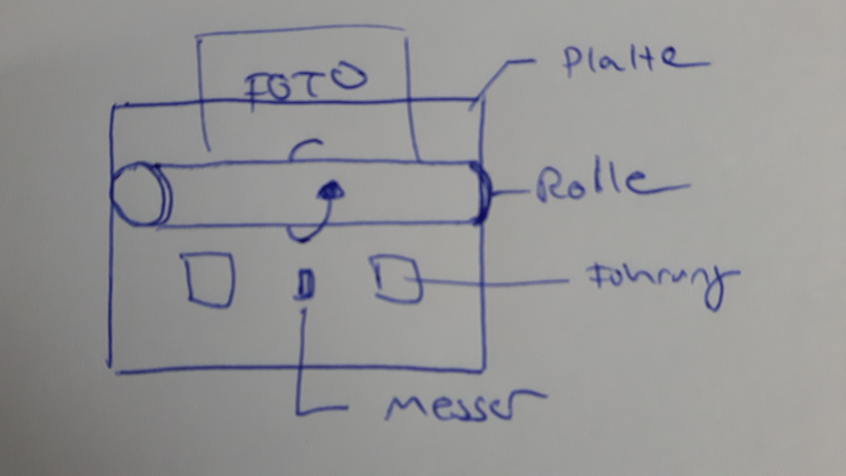

Hallo ich baue eine Fotomaschine und möchte die Fotos gerne nach der Ausgabe einmal durchschneiden. Ich kann die Fotos nicht direkt an den Ausgaberollen des Druckers schneiden, da dieser die Fotos nach jeder Farbe erneut einzieht: DNP-RX1 https://www.youtube.com/watch?v=kULN_4xGxQQ Daher würde ich gerne eine ZWEITE Rollenförderung bauen, die mir das Foto nachdem es aus dem Drucker gefallen ist durch ein statisches Ziehmesser führt. Für das Messer will ich eine CNC Halterung verwenden. Die Rolle soll das Foto sowohl nach vorne bewegen als auch dazu dienen, das Foto gegen die Bodenplatte zu pressen. http://cnc-plus.de/product_info.php?info=p2637_schleppmesserhalter--halter-fuer-schleppmesser--cnc-messer-.html&no_boost=1 FRAGE: Welche Bauteile würdet ihr verwenden um eine Rollenförderung ähnlich zu einem Drucker aufzubauen. Sensoren benötige ich keine, da ich die Förderung einfach für eine fixe Zeit nachdem Druck anstellen kann. Ich verwende als Controller einen Raspberry Pi 3.

DasPferd schrieb: > die mir das > Foto nachdem es aus dem Drucker gefallen ist durch ein statisches > Ziehmesser führt Und der Schnitt soll durch den Vorschub gegen das Messer erfolgen? Hast du das mal probiert? Selbst wenn das Foto durchgeschnitten wird, sauber wird das nicht. Reale Zuschnittvorrichtungen schneiden immer von oben, nicht von der Seite. Georg
Andi G. schrieb: > Stell dir einfach vor, dass das Foto nach dem Druck herunterfällt Dann ist es offensichtlich kein Rollenmaterial. Und das willst Du jetzt noch zusätzlich beschneiden? Geht es um das Vereinzeln von Passbildern?
Ich habe es bisher nur mit einer Rasierklinge real (per Hand, ohne Vortrieb) probiert, die Schnittkante ist sauber. Die Ziehmesser sind aus Hartmetall und nicht HSS und sollten daher länger scharf bleiben. Ich denke aber das der Unterschied nicht groß ist. Ein Messer von Oben erzeugt ja imho auch nur eine Schnittkante, die in einem Winkel durch die Seite gezogen wird. Die Funktionsweise gibt es auch bei Folienschneidemessern zb hier: https://www.martor.com/de/produkte/sicherheitsmesser/product/secumax-opticut-437.html Natürlich wird es am Ende darauf hinauslaufen es einfach auszuprobieren.

Rufus Τ. F. schrieb: > Andi G. schrieb: >> Stell dir einfach vor, dass das Foto nach dem Druck herunterfällt > > Dann ist es offensichtlich kein Rollenmaterial. Und das willst Du jetzt > noch zusätzlich beschneiden? > > Geht es um das Vereinzeln von Passbildern? Das Fotopapier ist auf einer Rolle. Der Drucker schneidet das Papier am Ende des Druckes Horizontal auf 6" x 4" (Die Ausgangsolle ist 6" breit). Ich will es jedoch noch einmal in der Mitte (vertikal) auf 3" x 4" schneiden.

Rufus Τ. F. schrieb: > Könnte eine Konstruktion, bei der das Messer und nicht das Bild > bewegt > wird, möglicherweise einfacher herzustellen sein? > > Welchen Durchsatz soll Dein Aufbau erreichen? Geht es um Stückzahlen, > oder doch eher um alle Tage/Stunden mal ein Bild? Ich rechne mit ca 500-1500 Schnitten pro Monat. Ich denke die Schwierigkeit wenn man es andersrum macht ist, dass man den Drucker nach jedem Bild anhalten müsste um nicht zwei Bilder zu schneiden (was wahrscheinlich ungenauer ist). Zudem man so die Möglichkeit hat eine exakte Führung anzubauen. Ich will die Lösung nicht ausschließen aber ich denke das einfachste ist es einfach eine Art Trichter zu bauen, der das Foto in die Rolle fallen lässt und und es dann durchzuschieben über das Messer. Das Problem ist nur, ich finde nur Räder für Modellbaufahrzeuge oder Druckerersatzteile. Im Grunde versuche ich so eine Rolle (http://www.fuser-centrum.de/einzugsrollen-pickup-roller-laserdrucker/11a8155-paper-rollers-3-einzugsrollen-lexmark-optra-n.html) mit passenden Motor und Befestigung für beides zu finden.
Hast du das richtig durchdacht? Nehmen wir mal es funktioniert soweit, das Bild durch das Messer zu schieben. In dem Moment, in dem die Rolle das Bild an der hinteren Kante nicht mehr greift, hängt das halb durchgeschnittene Bild auf dem Messer und die Schwerkraft allein wird daran vermutlich nichts ändern. Du bräuchtest nun schon eine zweite Rolle, die das Bild den Rest des Weges zieht. Abgesehen davon hätte ich bedenken, wie lange das Messer scharf genug bleibt. Im Gegensatz zu einer scherenden Bewegung benutzt du so ja nur einen ganz kleinen Abschnitt der Klinge. Egal. Wenn du Komponenten dafür suchst, nimm doch einfach einen alten Drucker auseinander. Da sollte alles drin sein, was dafür nötig ist.

Stephan W. schrieb: > Hast du das richtig durchdacht? Nehmen wir mal es funktioniert soweit, > das Bild durch das Messer zu schieben. In dem Moment, in dem die Rolle > das Bild an der hinteren Kante nicht mehr greift, hängt das halb > durchgeschnittene Bild auf dem Messer und die Schwerkraft allein wird > daran vermutlich nichts ändern. Du bräuchtest nun schon eine zweite > Rolle, die das Bild den Rest des Weges zieht. Sehr guter Punkt, ohne die zweite Rolle würde es vsl nicht klappen. Harald W. schrieb: > M.W. wird so etwas gern mit runden Schneidemessern ähnlich wie > in einer Brotschneidemaschine gemacht. Das witzige ist da gehen die Meinungen auseinander. ich hatte mich heute morgen durch div. Schneidehersteller und CNC Firmen telefoniert. Die erste Fraktion hat mir aus selbigen Grund zu einem rotierenden Messer geraten, die letzten haben mir zu einer statischen Klinge geraten, da der Schnitt dabei sauberer wird.
Andi G. schrieb: > die letzten haben mir zu einer statischen Klinge geraten, da > der Schnitt dabei sauberer wird. Die muss dann aber wohl wesentlich häufiger ausgetauscht bzw. nachgeschliffen werden.
Harald W. schrieb: > Andi G. schrieb: > >> die letzten haben mir zu einer statischen Klinge geraten, da >> der Schnitt dabei sauberer wird. > > Die muss dann aber wohl wesentlich häufiger ausgetauscht > bzw. nachgeschliffen werden. Vielleicht wäre tatsächlich so eine Rollenschneidmaschiene (http://www.papierschneidemaschine.info/allgemein/qualitaetsmerkmale-einer-papierschneidemaschine/) besser. D.h. ich würde das Foto 1) Über einen Trichter zu einer Rolle führen 2) Durch die Schnittrolle weiterschieben 3) Und mit einer Dritten Rolle am Ende stabilisieren. Wäre ich aber immer noch bei dem Problem wo man solche ansteuerbaren Einzugrollen + passenden Motor + Aufhängung kauft.

Nimm doch einfach die komplette Mechanik aus einem Schneidplotter. Die billigen machen den Schnitt in y-Richtung mit Andruckwalze und (Hartmetall-)Schleppmesser, also genau was du suchst. Da kann das Messer auch leicht ausgetauscht werden. Ich schätze es wird durchaus einen Monat halten. Alternativ abgucken und nachbauen...
Butsu schrieb: > Nimm doch einfach die komplette Mechanik aus einem Schneidplotter. Die > billigen machen den Schnitt in y-Richtung mit Andruckwalze und > (Hartmetall-)Schleppmesser, also genau was du suchst. Da kann das Messer > auch leicht ausgetauscht werden. Ich schätze es wird durchaus einen > Monat halten. > Alternativ abgucken und nachbauen... Es soll schon langlebiger sein. Ich würde auch gerne bestellbare Teile dafür nutzen und nicht irgendwas auseinandernehmen. Wobei es sicher nicht verkehrt wäre sich dort die Technik mal anzusehen. Gefühlt ist die dort verbaute Technik aber schon über dem Ziel hinaus, da ich ja nur gerade schneiden will.
