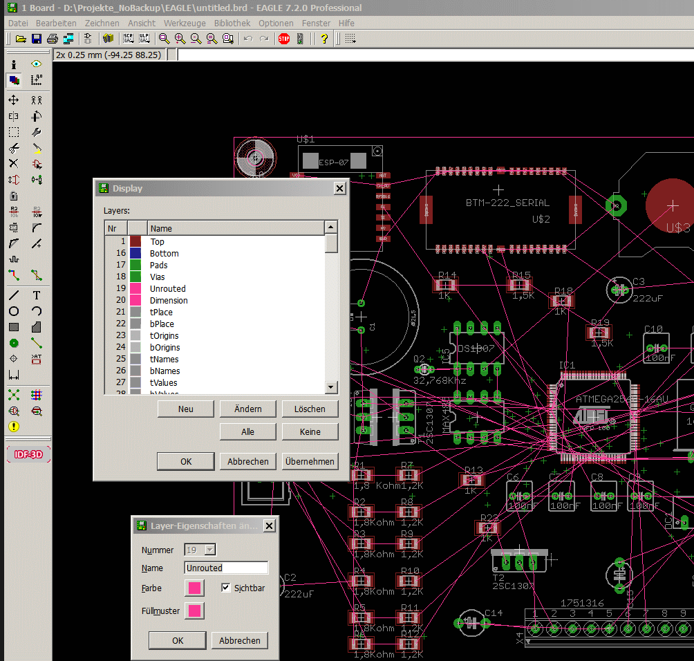

von Marcus H. (Firma: www.harerod.de) (lungfish) Benutzerseite
Bei Altersweitsichtigkeit ist eine Kombi aus Nahbrille und großem
Bildschirm eine verhältnismäßig günstige Kombi. Für den Preis einer
guten Gleitsichtbrille gibt's locker zwei 24-Zoller plus Nahbrille.
Die Gleitsichtbrille macht aber in der realen Welt durchaus Sinn.
Behauptet zumindest mein Optiker. ;)
Unabhängig davon - wie wäre es, kontrastreichere Farben zu wählen?
Mit
SET PALETTE 19 0xFFFA3794
kannst Du die Farbe 19 zu einem schreienden Rosa machen.
Damit sind werden die Luftlinien rosa.
Besser?
Im Handbuch steht, wie und wo Du das in die EAGLE.SCR eintragen kannst.
Und fertig ist Deine persönliche Farbpalette.
-> help SET <-

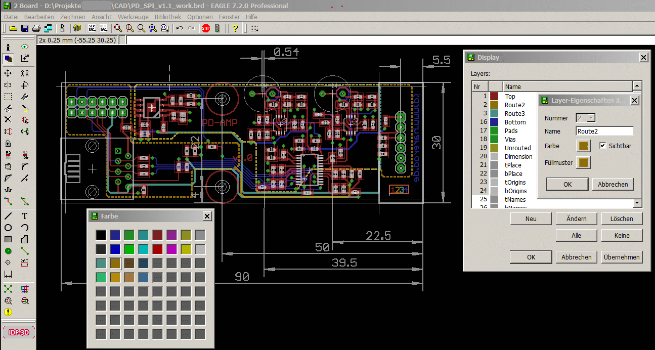

Falk B. schrieb:
> Die Barbie-Edition von Eagle? OMG!
Mach's wie ne Glühbirne - trag's mit Fassung.
Wichtiger Hinweis, um Gerüchten vorzubeugen:
Das ist nicht mein Standard-Farbschema!
Mein typisches 4-Lagen-Schema hab ich hier nochmal angehängt.

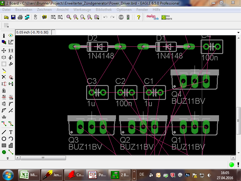

von Falk B. (falk)
@  Yoschka (Gast)
>> Mein Monitor hat ach 27".
>Bei welcher Auflösung?
>Oder kannst Du Deinen 27" auf 640 x 360 stellen und das Bild hoch
>skalieren?
Das ist ein Würg Around. In der Tat gibt es hier ein kleines Problem mit
Eagle, die Luftlinien haben eine konstante Pixelbreite. Bei höheren
Auflösungen sind sie also realtiv dünner.
Aber die Zielgruppe für Layoutprogramme ist im Schnitt DEUTLICH jünger
und fitter als der OP.
