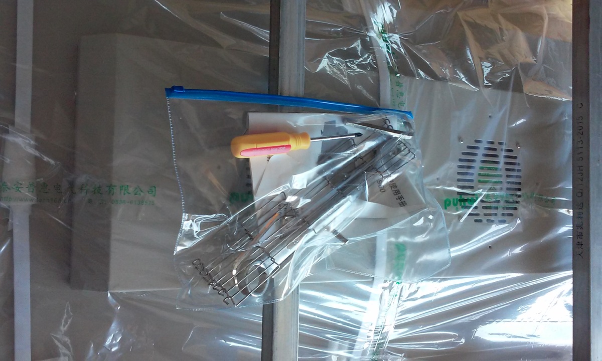

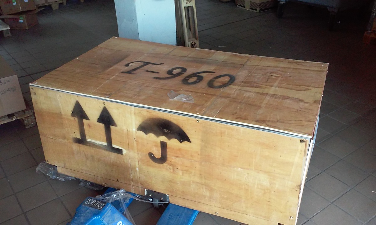

von Fabio T. (fabehh)
Moin,
heute kam der Ofen an. Alles in Allem rund 7 Wochen mit Seefracht. Die
Verpackung war wirklich gut mit einer stabilen Holzkiste um einen
geschweißtem Stahlrahmen. Der Ofen kommt komplett mit etwas Werkzeug und
einem Adapter für die Absaugung.
Morgen werden wir mal sehen, wie wir das sperrige 100 kg Teil unsere
Treppe hoch zum Musterbau bekommen. Erste Löttests dann wohl nächste
Woche.
