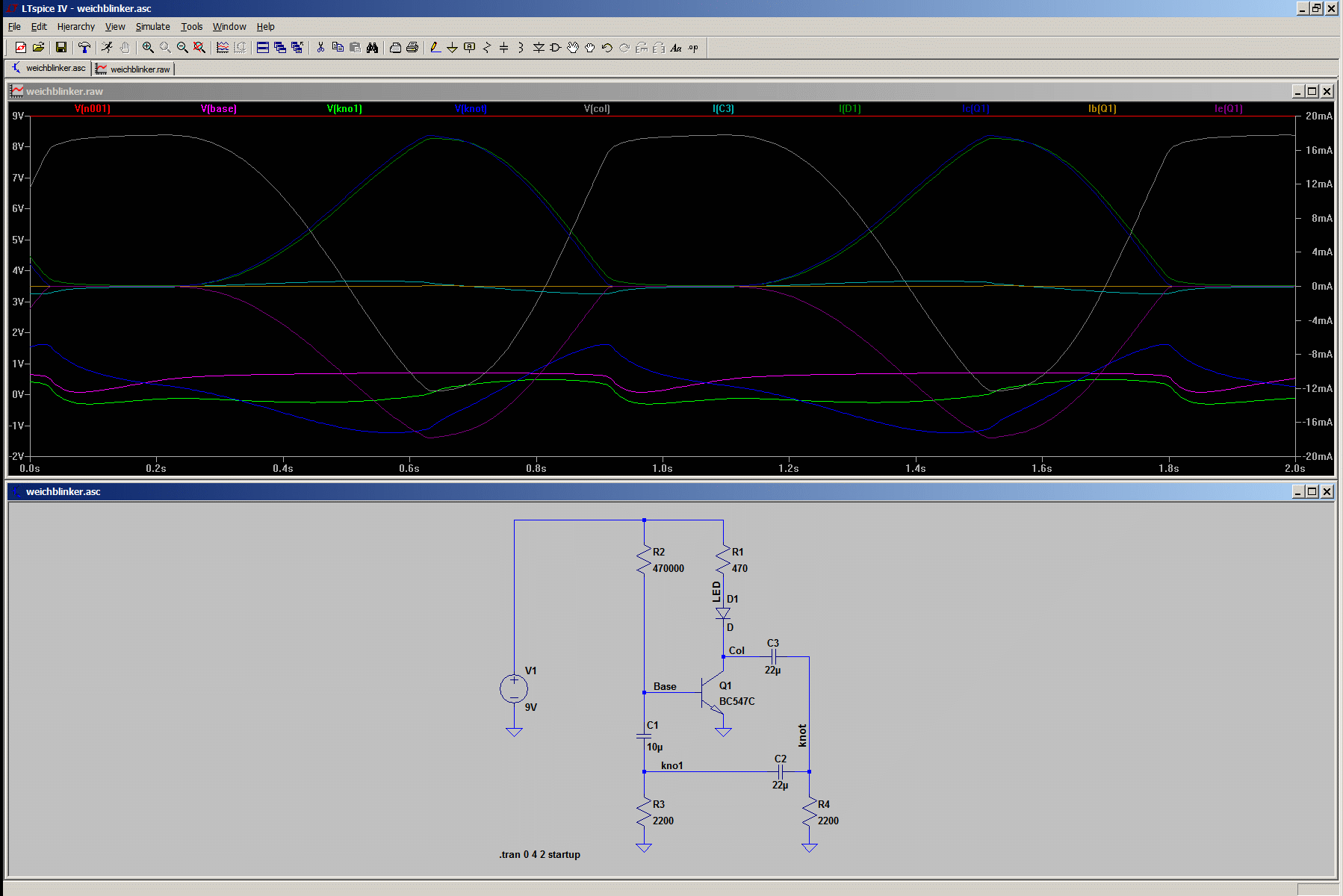

Pheno schrieb: > Kann man so ein pulsierende Led fertig kaufen oder braucht man dafür > einen Schaltkreis? Es oszilliert sogar mit 1 Transistor, zumindest wird die LED heller und dunkler. (siehe http://www.dieelektronikerseite.de/ Weichblinker, je höher Betriebsspannung, je weicher blinkt er) LED +----+-|>|-+ | | | | 470k 470R | | | + - | | +--22uF--+ + | | | | 9-12V +----|< BC547 | - | | + |E | | 10uF | | | | - | + - | | +-----(--22uF--+ | | | | | 2k2 | 2k2 | | | | +----+-----+--------+

@MaWin: DAS nenne ich mal eine "Einsteigerschaltung" ;) Funktioniert sogar in der Simulation, vorausgesetzt, man simuliert den Einschaltsprung der Versorgungsspannung.
