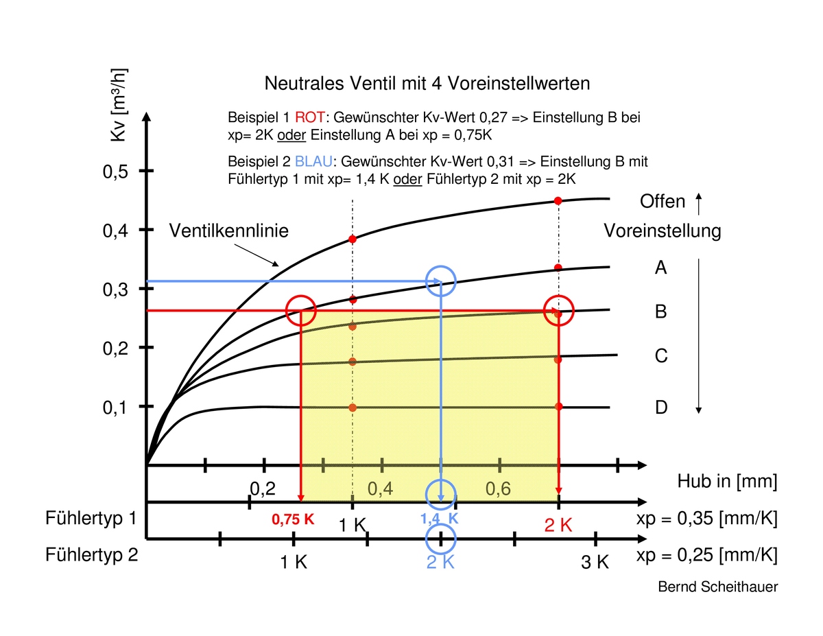

Sebastian L. schrieb: > Heizungstermostate haben ihren eigenen Regelkreis, der mittels > Ventilkennlinie an den Wärmegeber angepasst wird. Interessante Aussage. Wer kennt Heizkörperventilunterteile, bei denen die Ventikennlinie zur Heizkörperkennlinie passt?

wolle g. schrieb: > Sebastian L. schrieb: >> Heizungstermostate haben ihren eigenen Regelkreis, der mittels >> Ventilkennlinie an den Wärmegeber angepasst wird. > > Interessante Aussage. > Wer kennt Heizkörperventilunterteile, bei denen die Ventikennlinie zur > Heizkörperkennlinie passt? z.B. Danfoss und all die anderen Hersteller. Schau dir mal in aller Ruhe deren Katalog für Heizkörperventile an. Da steht dann immer bei für welchen Termostat das Ventil geeignet ist. Die Heizkörperkennlinie git es beim Heizkörperhersteller.

Sebastian L. schrieb: > z.B. Danfoss und all die anderen Hersteller. > Schau dir mal in aller Ruhe deren Katalog für Heizkörperventile an. Da > steht dann immer bei für welchen Termostat das Ventil geeignet ist. > Die Heizkörperkennlinie git es beim Heizkörperhersteller. Leider ist in den Katalogen niemals die Ventilkennlinie --Durchfluss =(f) Hub-- angegeben. (oder doch?) Sogar Anfragen bei Herstellern waren bisher erfolglos, da diese Kennlinien als "geheim" eingestuft wurden oder es wurde erst gar nicht auf die Anfrage reagiert. In der Regel wird als passend zum Heizköper ein Ventil benötigt, welches eine gleichprozentige Ventilkennlinie besitzt. Vorteil: Damit bleibt der Regelkreisverstärkungsfaktor über den gesamten Hubbereich des Ventils nahezu gleich und fördert auf diese Weise die Regelgüte. Deshalb bin ich so "scharf" auf ein zum Heizkörper passendes Ventilunterteil.(gleichprozentige Ventilkennlinie) Dazu gab es im Internet mal einen interessanten Artikel, den ich bei Bedarf mal hochladen könnte.

hier mal der wichtigste Auszug aus dem oben gen. Artikel (6.11.2016 17:29) ""Aus regeltechnischer Sicht wäre es optimal, wenn die Krümmung der Wärmetauscher-Kennlinie durch eine entgegen gesetzte Krümmung der Ventilkennlinie kompensiert werden könnte. Bezogen auf die vorgenannte Kennlinie mit a-Wert 0,4 müsste also eine Ventilkennlinie gefunden werden, die bei 60% Hub einen relativen Volumenstrom von ca.38% bewirken würde. Resultierend würde dies eine Wärmeübertragung von 60% bei einem Ventilhub von 60% und damit einen lineareren Zusammenhang zwischen Ventilhub und Wärmeübertragung ergeben. Die Ventilhersteller bieten 2 Grundtypen von Ventilkennlinien an, nämlich Ventile mit linearer oder solche mit gleichprozentiger Grundkennlinie."" Wie eine Ventilkennlinie eines Danfossventils tatsächlich aussieht, zeigt obige Abb. Weder linear noch gleichprozentig. Bei nur ca 0,6mm verwendbarer Hubänderung ist das Ventil wohl kaum zu einer guten stetigen Regelung zu gebrauchen. Weingut P. schrieb: > Was das Temperaturgefälle von Raum zu Raum angeht kann ich das bei mir > im Neubau bestätigen, mit FBH mehr als 2° Delta zu bekommen geht > praktisch nicht. Bei uns in einem größeren Wohnblock (ca 100WE, Dämmung im Jahr 2008) messe ich Temperaturen von ca. 16° (Schlafzimmer) und 24° (WoZi) also delta=8K

wolle g. schrieb: > Sebastian L. schrieb: >> z.B. Danfoss und all die anderen Hersteller. >> Schau dir mal in aller Ruhe deren Katalog für Heizkörperventile an. Da >> steht dann immer bei für welchen Termostat das Ventil geeignet ist. >> Die Heizkörperkennlinie git es beim Heizkörperhersteller. > > Leider ist in den Katalogen niemals die Ventilkennlinie > --Durchfluss =(f) Hub-- angegeben. (oder doch?) Sogar Anfragen bei > Herstellern waren bisher erfolglos, da diese Kennlinien als "geheim" > eingestuft wurden oder es wurde erst gar nicht auf die Anfrage reagiert. Hier mal ein Beispiel für die Danfoss Ra-N Ventilfamilie http://waerme.danfoss.com/PCMPDF/VDTDC303_RA-N.pdf Ventilkennlinie -Durchfluss =(f) Hub-- wird natürlich nicht angegeben. Die Ventilhersteller wollen ja gerne die Regler mitverkaufen. So weit gehen die Forderungen der Norm nicht und die Hersteller melden sich ja in den Normenausschuss um genau das zu verhindern. Das wird dann mit Sätzen wie "RA-N passen zu Danfoss Fühlerelementen RA 2000, RA PLUS und RAW sowie den Designfühlern RAX aus der X-tra Collection und den thermischen Stellantrieben TWA" abgehandelt. > In der Regel wird als passend zum Heizköper ein Ventil benötigt, welches > eine gleichprozentige Ventilkennlinie besitzt. Würde das dann nicht parabolide Ventilkegel bedeuten? Heizkörperventile haben typisch zylindrische Ventile und sind Bauteile der 5-10 EUR Klasse. Ein Parablolid ist nun nicht eine so simpler Körper wie ein Zylinder. Wäre das nicht Fertigungstechnik aus der Uhrenschmiede für HSLK? > Vorteil: Damit bleibt der Regelkreisverstärkungsfaktor über den gesamten > Hubbereich des Ventils nahezu gleich und fördert auf diese Weise die > Regelgüte. Das ist für Feinschmecker. Sag bescheid wenn du das gefräst hast... :-) > Deshalb bin ich so "scharf" auf ein zum Heizkörper passendes > Ventilunterteil.(gleichprozentige Ventilkennlinie) Dazu gab es im > Internet mal einen interessanten Artikel, den ich bei Bedarf mal > hochladen könnte. Hier ist Bedarf.

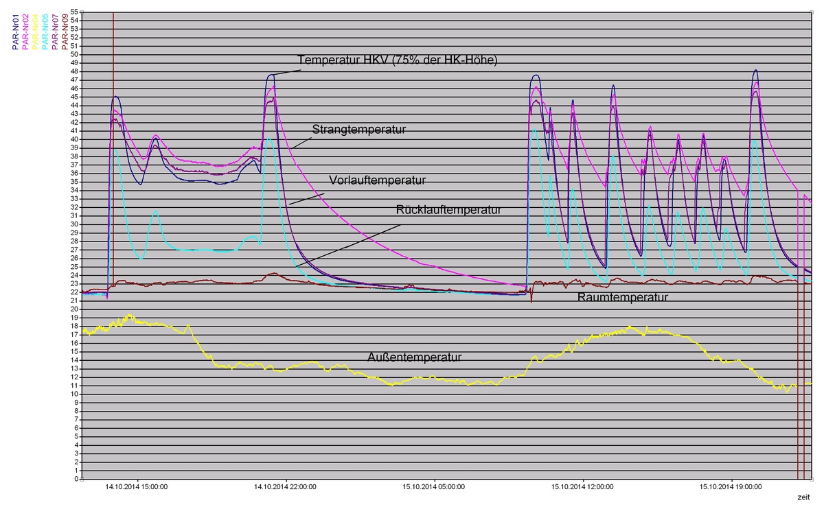

Sebastian L. schrieb: >> Dazu gab es im Internet mal einen interessanten Artikel, den ich bei >> Bedarf mal hochladen könnte. > Hier ist Bedarf. Zwischenzeitlich ist der Artikel schon hochgeladen. Es handelte sich um "Zusammenspiel Wärmetauscher.... tipps 1-97"

Mich würde mal interessieren, wie der Artikel "Zusammenspiel Waermetauscher-HK-Ventil tipps 1 97 .pdf" gesehen wird und ob jemand eine Möglichkeit sieht, einem HK-Ventilhersteller die Produktion von Ventilen mit gleichprozentiger Ventilkennlinie schmackhaft zu machen.
