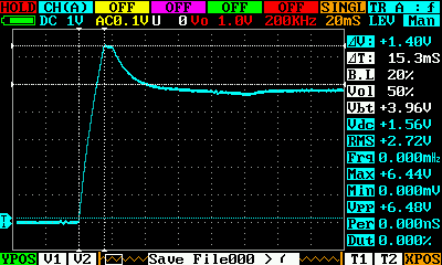

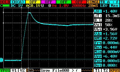

von JJ (Gast)
Den Ripple bekomme ich mit dem Schätzeisen leider nicht getriggert; aber
hier das Einschaltverhalten bei gewollten 5V mit 1kOhm Last.
Die 5V werden übrigens auch später nicht erreicht; dafür kommen die am
Display angezeigten 4,7V aber in etwa hin.
